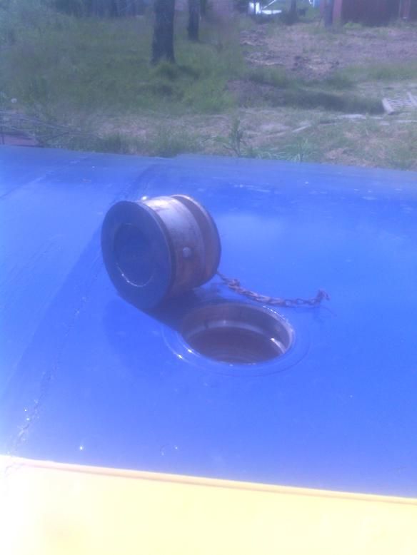

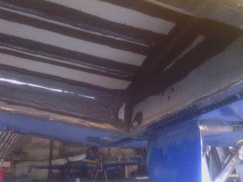

Такой вопрос.. У кого ещё кроме нас самолёт доработан путём выбрасывания стандартных топливных баков и организации на их месте кессонов? Какая ёмкость баков получается? Что за топливоизмерительная аппаратура стоит?

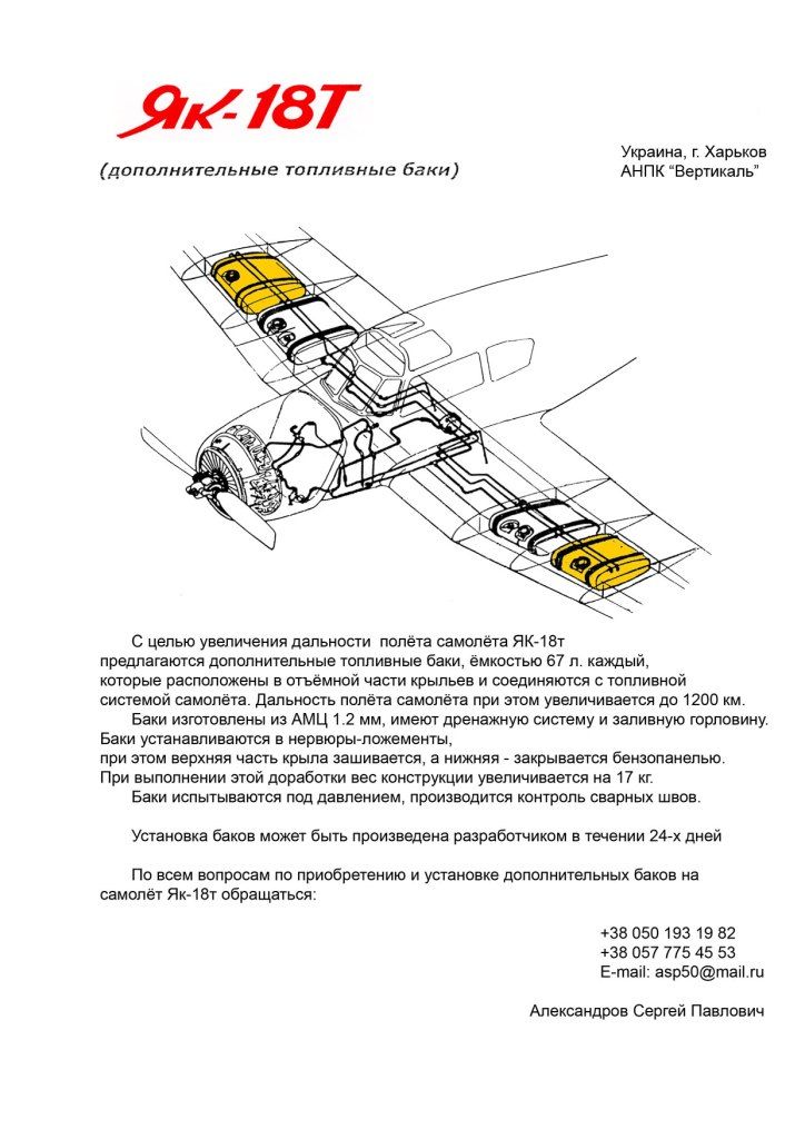

А такие доп. баки интересуют?
    102,7 КБ · Просмотры: 272
Уважаемый Сергей Павлович, я как любитель Яков и авиации в целом очень приветствую Ваши модификации, но вот цены у Вас не соответствуют рыночным и не приемлемы, например, для меня исходя из моих обращений к Вам по поводу агрегатов и запчастей на Яки. Если их поделить хотя бы на 2 или даже на 3 в некоторых случаях, то будет достойно.
Вот давайте возьмем данный конкретный пример.
Сколько будет стоить установка доп. баков Вашими силами на базе подмосковного аэроклуба под ключ? С выездом Ваших специалистов, с необходимыми материалами (баками, шлангами, трубками, датчиками, указателями, панелями и т.д.) для установки.
У нас топливные баки кессоны, на одной из Тэшек.
Получается 350 литров емкость обоих баков.
У нас, видимо, не такие. Можете сфотать как Ваши кессоны выглядят внешне?
У нас ёмкость примерно по 100 л. Смонтированы новые верхняя и нижняя панели, выполнены герметичные карманы коммуникаций и анкерных гаек, в верхней панели выполнены стаканы под заливную горловину и датчик топливомера (самолёт почему-то укомплектован аппаратурой СБЭС-1377 с Як-18А). Пробки заливных горловин с нажимной серединой
Пара фото
    28,8 КБ · Просмотры: 298
Сергей Павлович! Рад что Вы в добром здравии и в работе. До сих пор восхищаюсь Вашей работой по установке допбаков на мою "тэшку". Не обижайтесь на ребят. Трудные сейчас времена, хотя грубость и хамство никогда не были в почете. С ув. Руслан.
