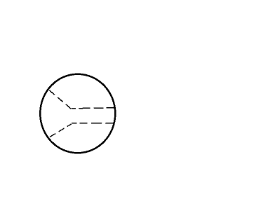

Здравствуйте форумчане! Помогите, пожалуйста, решить задачку.
Левый пост управления, штурвал, на нём рычаг управления тормозом шасси.
В рычаг крепится трос, на краю троса, бобышка.  В районе этой бобышке трос
постоянно рвётся. Родных тросов не имею, купил в магазине, но все мои
бобышки недолго ходят. Хотел сплести бобышку сам, но не помню как,
а ведь учил. Литературы не нашёл, только петли. Подскажите решение
пожалуйста.

Я на Як52 делал так:
Точил на токарке с бронзы ,шарик с одной стороны отверстие под трос ,а со второй вот такое освобождение ! Трос просунул ,размахрил и в таком состоянии пропаял ,он тогда уже не вытянется!

Похожее сорвало. Потому и вспомнил, что бобышки раньше плели. Спасибо за отзыв Фиркат

Все проше. Берете в строй магазине трос, чтобы он в баудене свободно ходил. Берете гайку, кувалду, пропускаете трос через гайку, потом конец назад, и все это сжимаем 1-м ударом кувалды. Получается отлично.
Олег, спасибо, это всё в прошлом. Похоже, что надо заменить  само крепление. Куда вставляется бобышка троса. У родного крепления амплитуда движения маловата, при полном ходе ручки тормоза, трос немного заламывает и в том месте, где бобышка, нити троса по одному ломаются.
