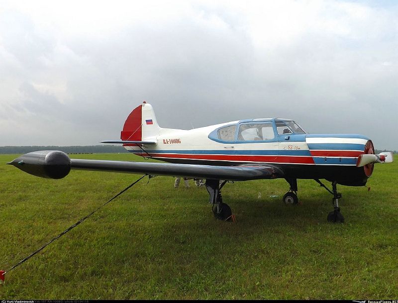

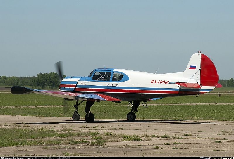

Подскажите нашел фото в  Internet Як-18Т с закрылками.
Возможно крылья от ВС СМ-2000П или это самостоятельная переделка.
По фото видно, что крыло зашито алюминием, стоят кисонный баки как на Як-18Т (36 серии), на концах крыльев стоят дополнительные баки. На левом ОЧК (баке) на передней части установлена посадочная фара и ПВД-6М.
Подскажите кто в курсе. Какой привод закрылков на данном самолете реализован, как осуществляется управление закрылками в кабине.
Какой запас топлива вместе с дополнительными баками на заканцовках крыльев.
Какие посадочные скорости стали после установки закрылков. Какая взлетная - посадочная дистанция при выпущенных закрылках.
Может у кого есть еще фото в кабине и фото закрылков для меня очень интересно.
Фото прилагается.

Давным давно считал один самолет с баками на концах крыла и без них. Получилось установка концевых баков резко улучшала обтеание корня крыла, зализа там не было.

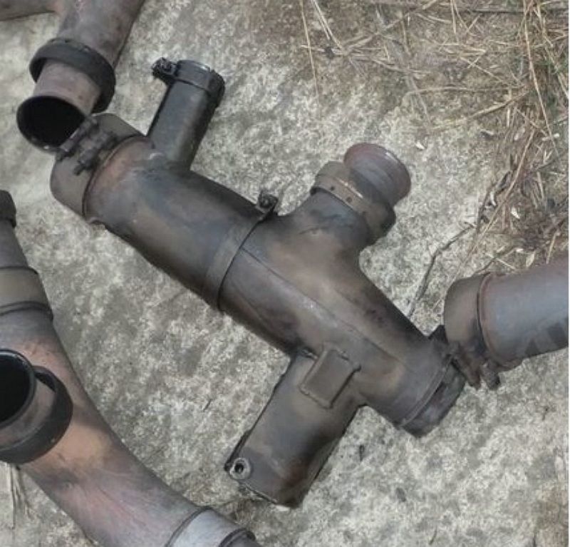

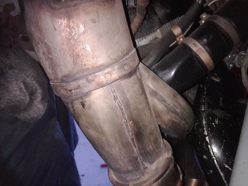

Подскажите как именно управляется заслонка калорифера отопления? Если возможно - фото штатной прокладки боудена управления заслонкой. И ещё! Откуда забирается холодный воздух на верхний вход калорифера???? Никак не пойму: дополнительных точек отбора воздуха кроме трёх (АК-50, ГСР-3000 и вход на ГОРЯЧИЙ воздух калорифера) не предусмотрено!?

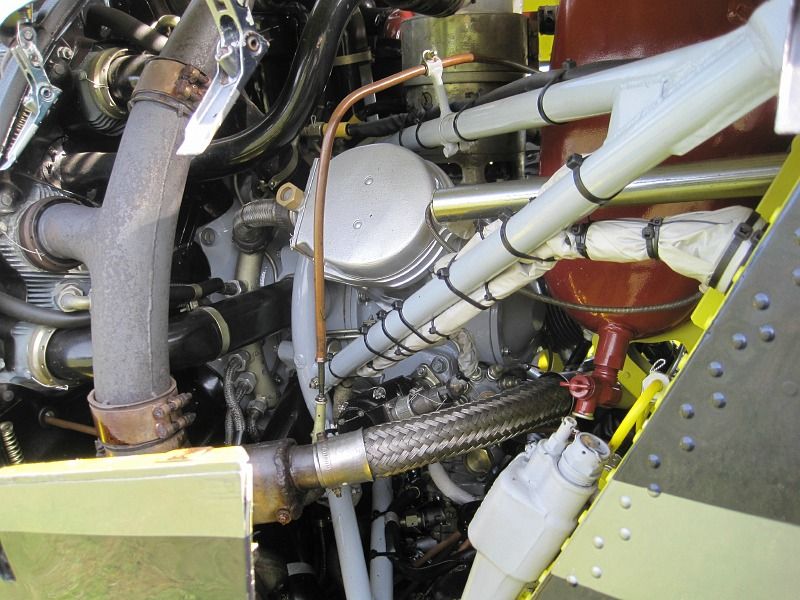

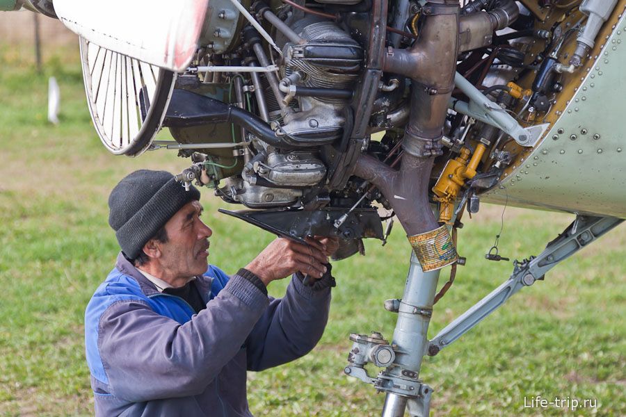

Эта печка не от Як-18Т, а от Як-52. Фото стандартной печки нашел в интернете. Боуден проходит с правого борта из кабины от управления печкой по верхним рогам моторамы к теплообменнику. Фото у меня нет.

Спасибо! Фото прокладки троса управления приветствуются (если у кого появятся).

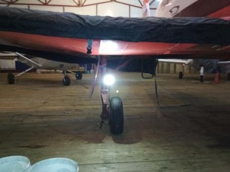

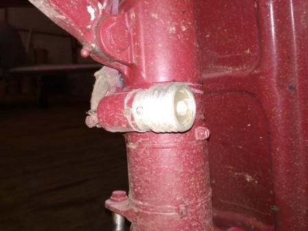

Подскажите пожалуйста! Гаснут ли хс 39 на стойках когда шасси убраны?
Да если ВКЛ. Бортовые аэронавигационные огни (БАНО) при уборки шасси Аеронавигационные огни ХС-39  на стойках гаснут.
Спасибо за ответ! Изготовил линзованные вставки в хс 39 при длительной работе более 10 минут нагрев корпуса до 60 градусов.

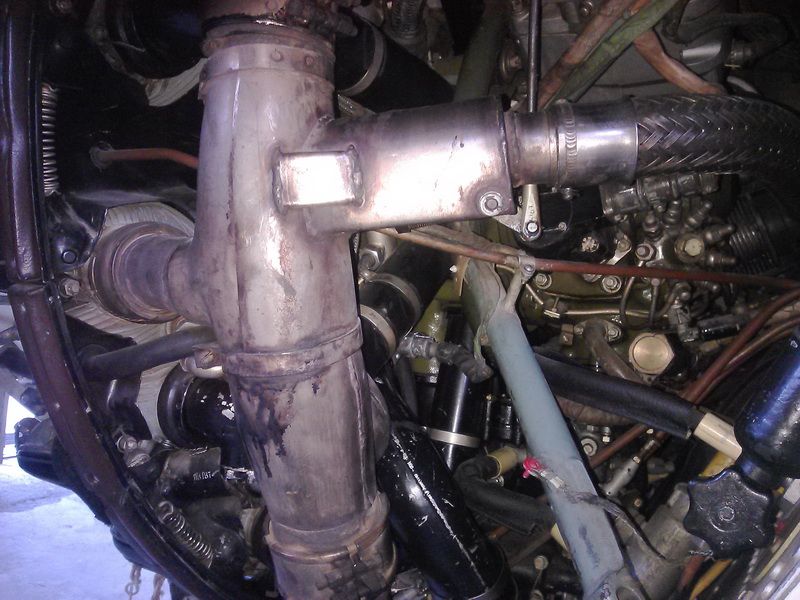

Фото печки Як-18Т.

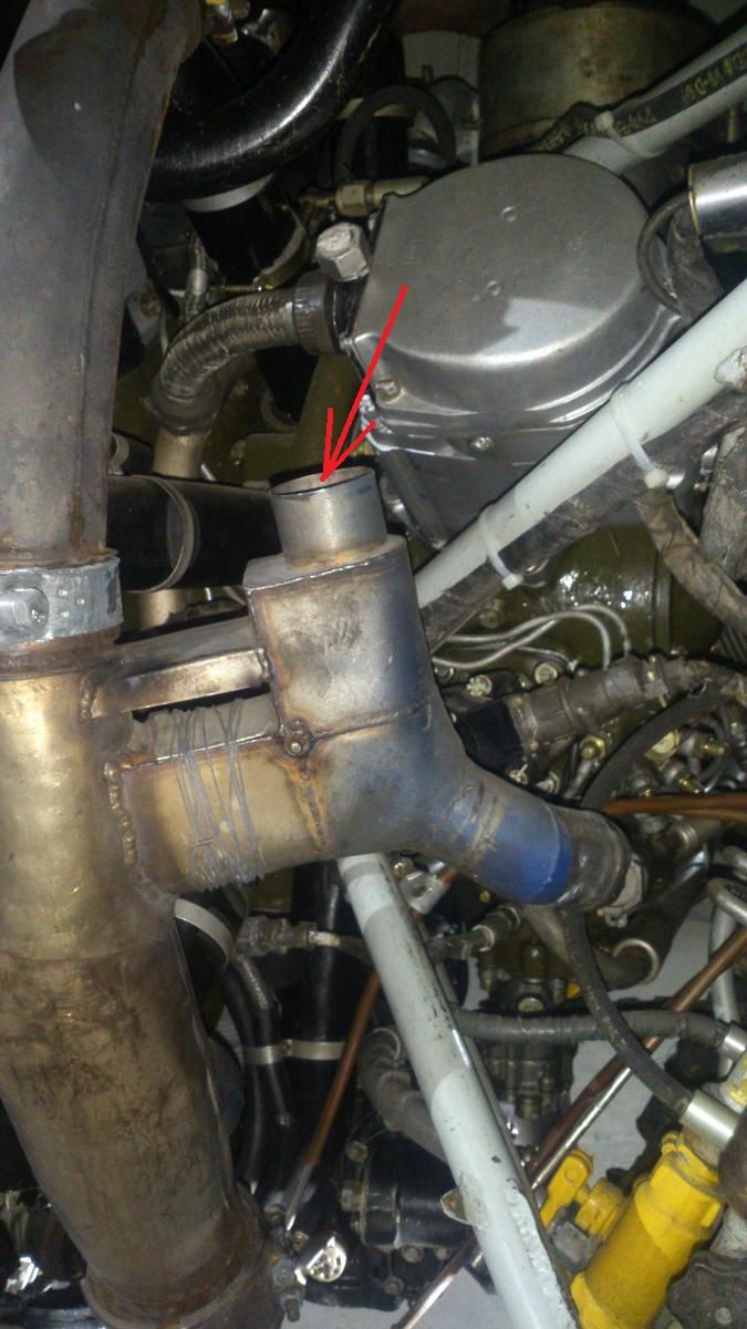

На компьютере накопилось множество фото с интернета.
1. Печка снята
2. Со снятой печкой.
3. С установленной.
    97,1 КБ · Просмотры: 268
    95,5 КБ · Просмотры: 267
Тут печка несколько иной формы чем в ответе 416.

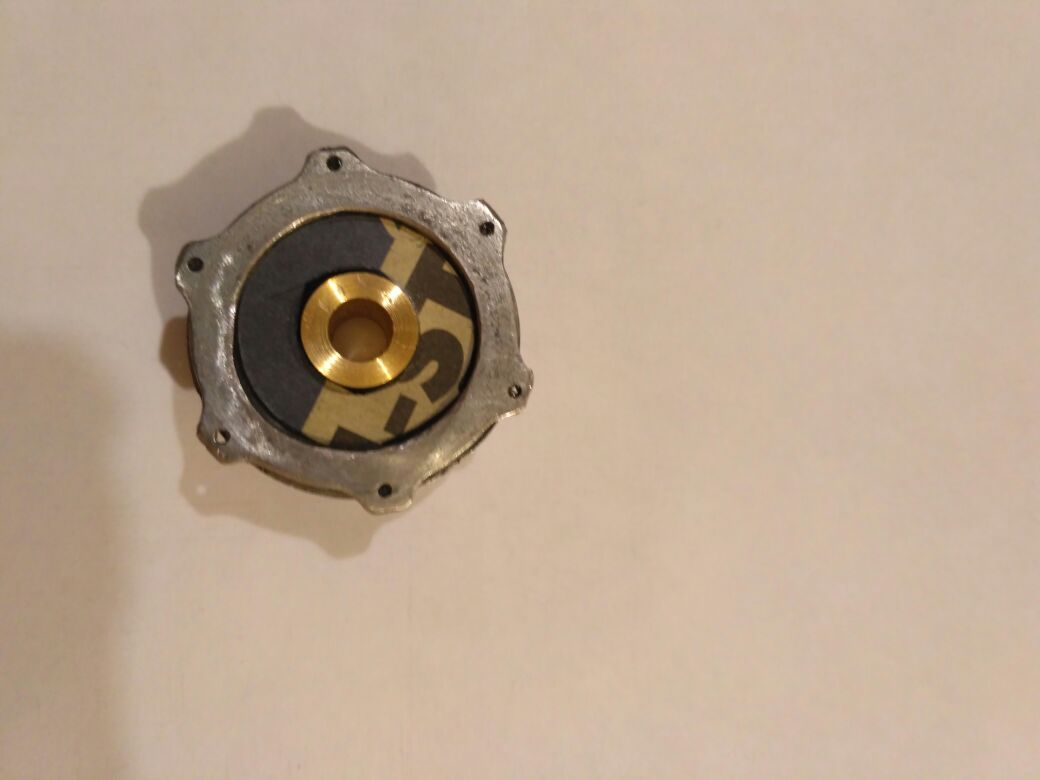

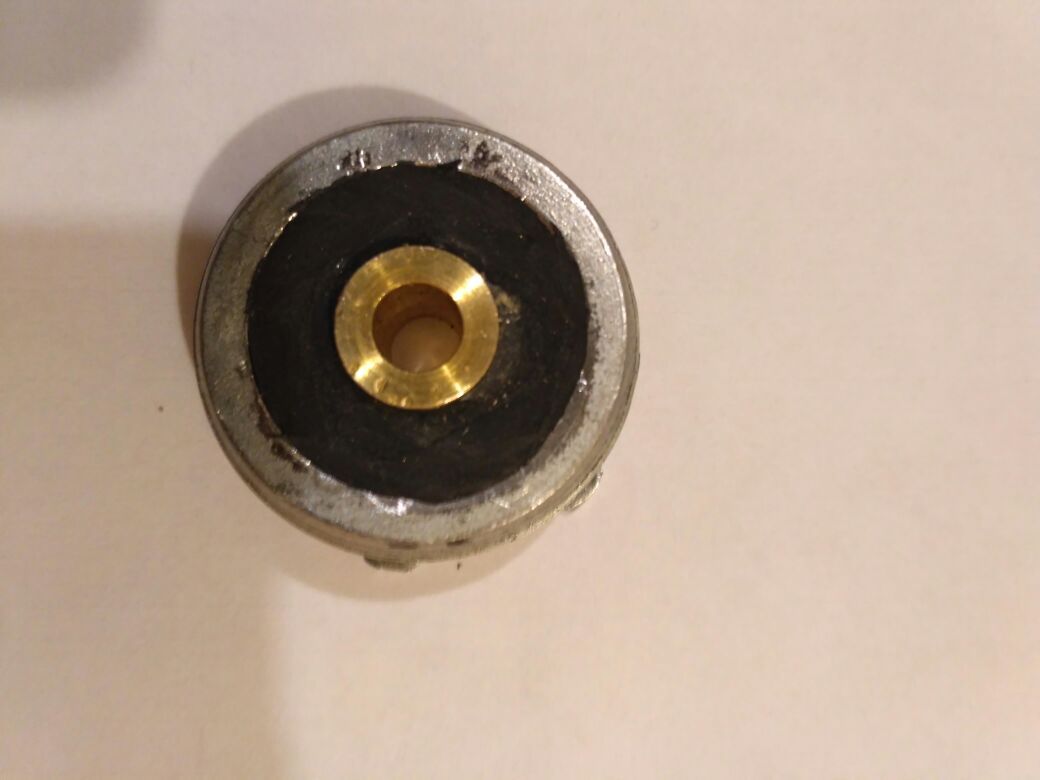

Ввиду отсутствия готовых амортпакетов на капоты Як-18Т и Як-52, а так же на вторичном рынке найти готовое изделие не смог, пришлось изготавливать свои. Основные проблемы заключалась:
- в технологии вулканизации резины
- поисках специальной сырой резины
- изготовлении прессовой формы для вулканизации.
Итак после решения этих проблем, получились вот такие изделия
