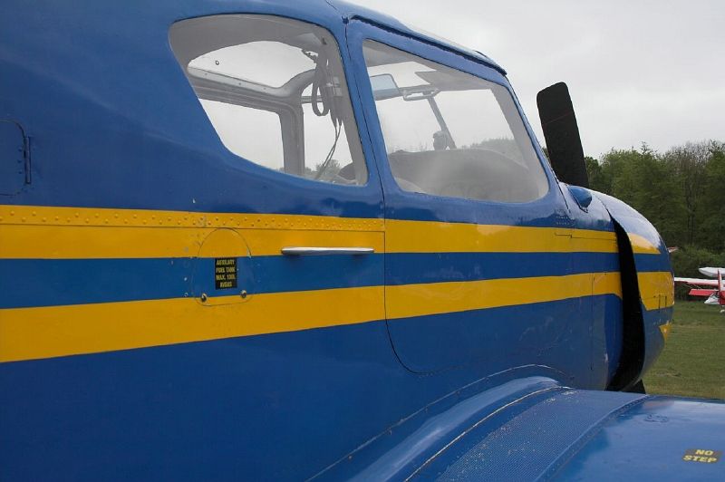

Люди добрые помогите фотографиями як-18т в высоком разрешении, нужны для 3д модели. И вот по этому фото, как выглядит заливная горловина внутри, в багажном отсеке, в каком месте там расположена сама труба?

У меня заливная горловина сделана со стороны багажника. Заливаю либо пистолетом либо канистру на крышу и шлангом.
Спасибо за отзыв. Пока для начала нужна внешняя часть самолета, т.е. виды спереди, сзади, сбоку, в идеале под прямым углом. Чтобы по фотографиям можно было сделать текстуры для него. А по топливному баку спрашивал про внутреннее расположение заливной трубы, в варианте когда горловина выходит на правый борт. Вот он, топливный бак внутри багажного отсека. https://cloud.mail.ru/public/2JGj/aygkR9D7f
