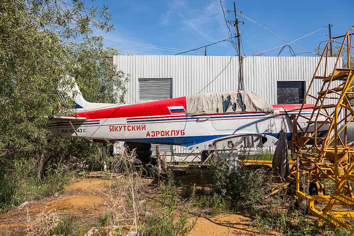

Самолёт Як-18Т.
А вот где этот снимок сделан - тот аэродром и интересует
    31,1 КБ · Просмотры: 366
Этому снимку более 10 лет.  Может все 20. Я даже не могу определить где этот снимок был сделан.  Возможно в Луначарском или на КВЦ ВАЗа.  К моему приходу в авиацию в 2006 году этих площадок уже не было.   И лётный состав почти полностью сменился. Искать надо тех кто летал в конце прошлого века.
Так это какой аэродром? На фото выше
Сложно сказать, где это фото сделано. Но это ДОСААФ аэродром. Возможно Самарская область.

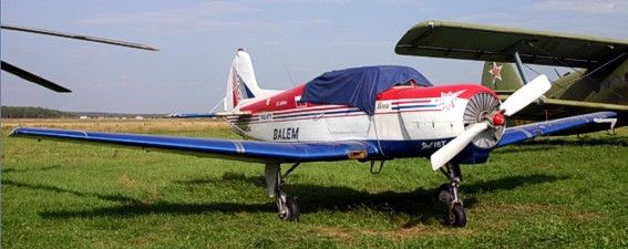

Вы ищете данный Як-18Т? Фото с Interneta.
    181,9 КБ · Просмотры: 417
[/quote]
[/quote]
Да, только ДО этого момента. Где он был до этого?

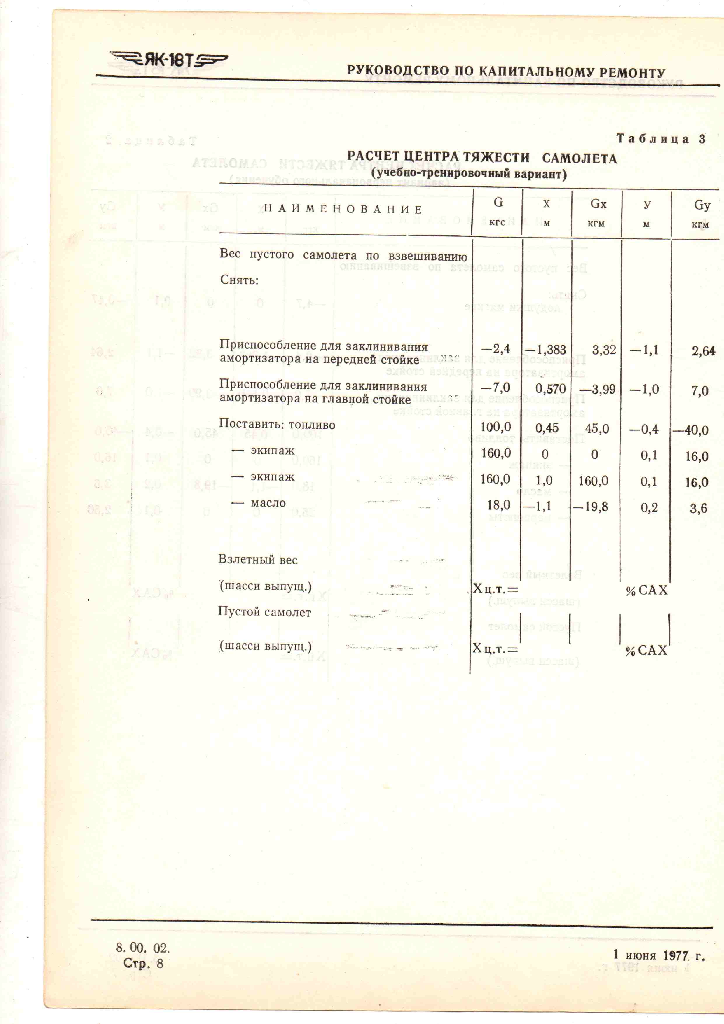

А какой то обобщенной формы, где вписываешь сам вес пустого топлива загрузки и данные центровки, разве нет?
вот такие таблицы
    168,8 КБ · Просмотры: 379
    164,2 КБ · Просмотры: 363
    169,2 КБ · Просмотры: 390

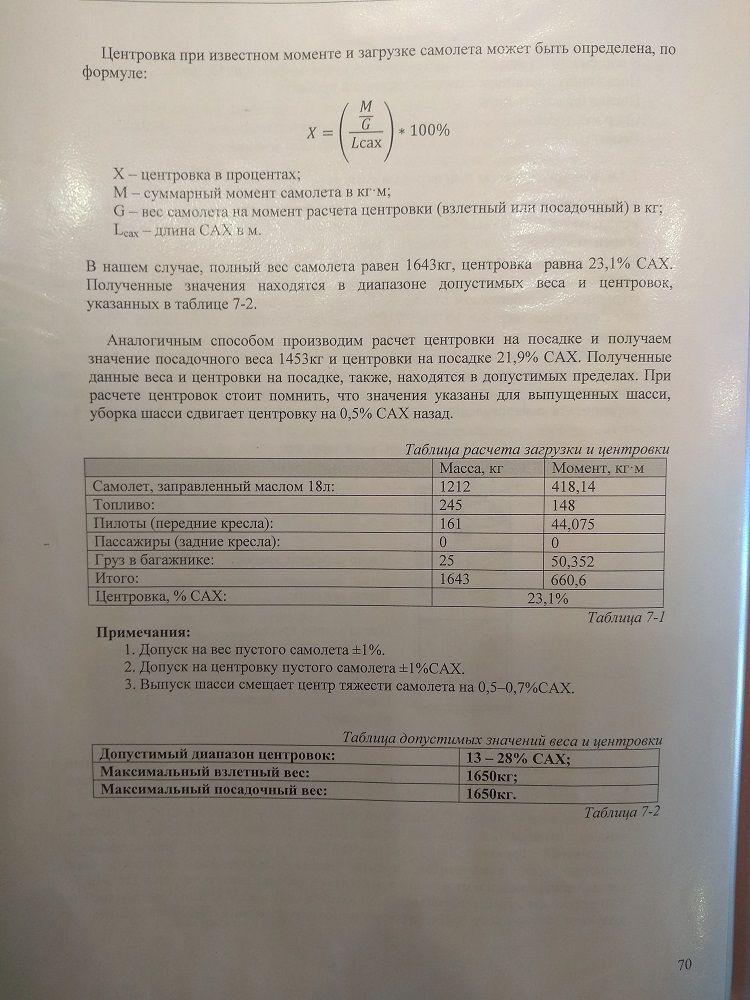

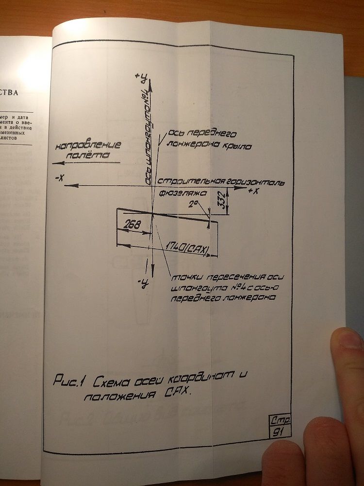

А где находится точка отсчёта плеча, где то в районе передних сидений, а поточнее если можно и как перевести Хц.т. в САХ? Спасибо
Всем привет. Эта схема есть в РЛЭ типового самолета.

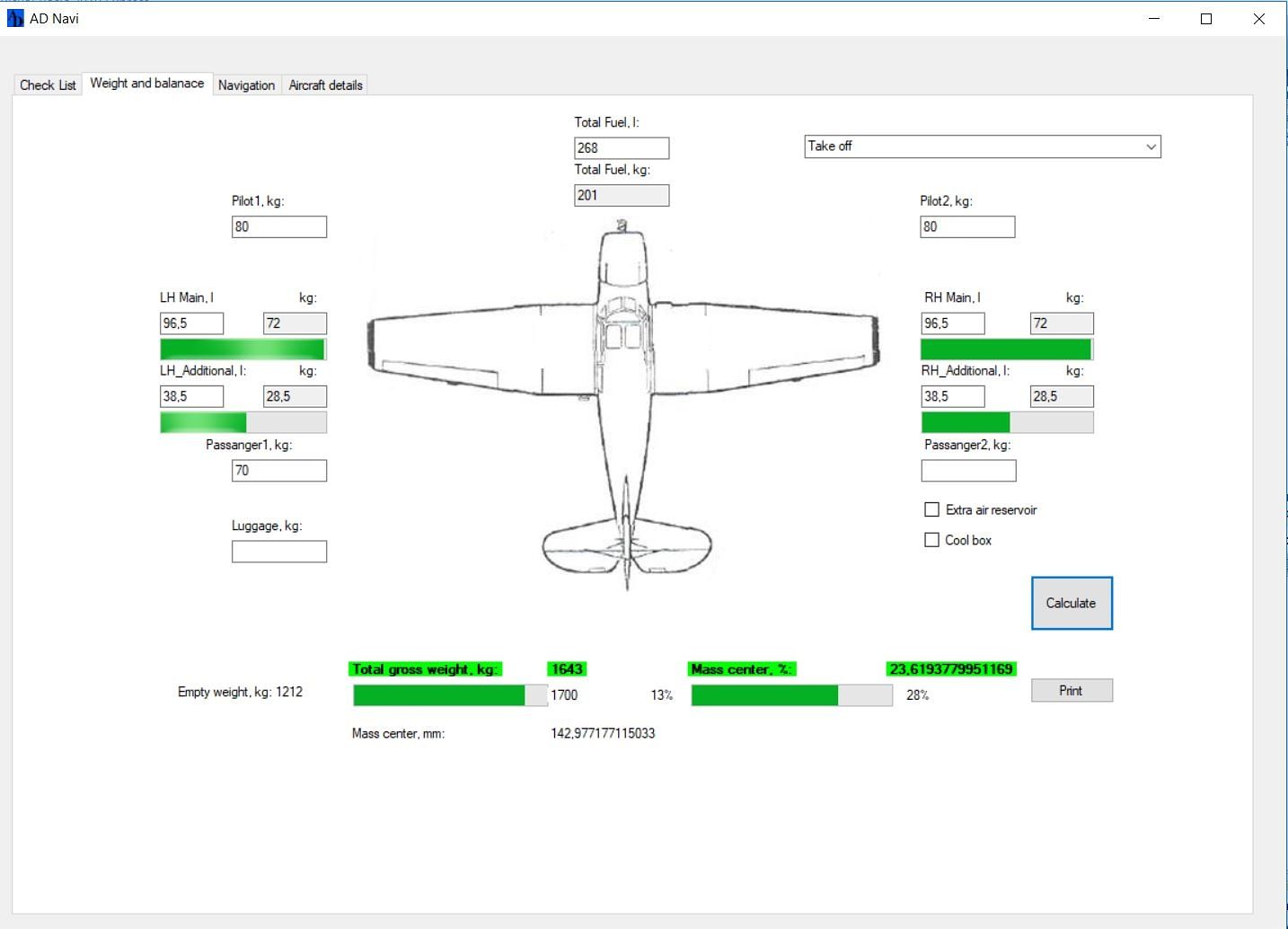

Зная центровку самолета, можно вычислить расположение центра тяжести относительно шпангоута №4. Затем, либо измерить, либо математически рассчитать плечи передних и задних сидений, топлива и багажника (в моем случае еще и аварийного баллона). Чтобы сэкономить время я написал небольшую программку, которая считает загрузку и центровку, однако она "настроена" индивидуально под мой ЕЭВС, с учетом результатов взвешивания и т.д., но, при желании, можно адаптировать под любой самолет.
Если у Вас планер не отличается от типового, то, согласно моих расчетов, плечи от начала САХ (268мм по направлению к носу самолета от шпангоута №4, без учета угла 2" в вертикальной плоскости:
Передние кресла (середина) 0,27376м;
Топливные баки 0,604102м;
Задние кресла (середина) 1,3003м;
Багажное отделение (середина) 2,01411м.
    81,4 КБ · Просмотры: 381
В общем то ответ на Ваш вопрос: точка начала отсчета плеча находится на расстоянии 268мм по направлению к носу самолета от шпангоута №4, без учета угла 2" в вертикальной плоскости.
Если же говорить про технологию расчета центровки, то продолжение "как на цессне", надо знать значение массы и центровки конкретно Вашего пустого самолета. У меня самолет взвешивали в процессе сертификации, и я брал данные из протокола взвешивания. Продолжение раздела РЛЭ по расчету центровки приложил, на всякий случай 🙂).
