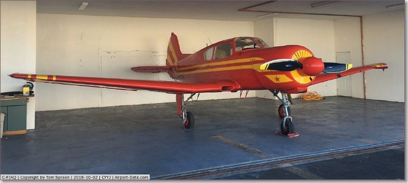

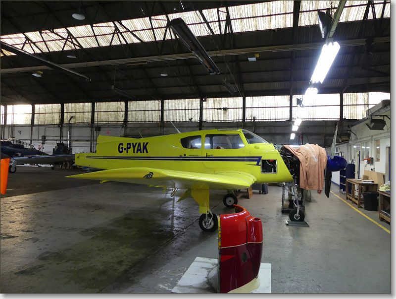

Самолёт Як-18Т.

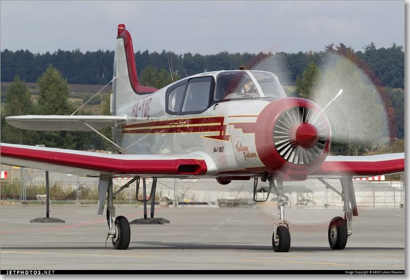

И, кстати, на этом экземпляре отсутствуют воздухозаборники для вентиляции. Полагаю, летом в нем свариться можно...
Скругленный фонарь искажает обзор. На Цессне, по крайней мере. Зато, отсутствие переплета его улучшает )).
С учетом пилотажных возможностей машины, такое вмешательство в конструкцию довольно сомнительная идея с точки зрения прочности.
Все это имеет место быть, но главная причина в том, что на тэшке установлены дворники и они могут работать только по твёрдым стёклам, которые проблематично гнуть.
Ну и главный минус понравившегося Вам остекления в том, что приходится убирать дворники. Это красивое стекло они расцарапают до матового состояния весьма быстро. Другое дело что они и ненужны то никогда практически. Только разве что когда птицу разрубишь, это пожалуй единственный случай когда они остро необходимы.
Итак, подведу промежуточный итог.
- Аэродинамика, обзор и внешний вид улучшиться. Тут все согласны. Кстати, я познакомился с пилотом, который летал на этом самолете, говорит в крейсере 220 летит.
Теперь он минусах
- Вентиляция. На данном самолете ее убрали совсем. С Вашими доводами полностью согласен. Вентиляция необходима. Надо придумывать новую систему вентиляции.
- Искажение обзора. Большинство современных самолетов имеют гнутые стекло.
- Ослабление конструкции фюзеляжа. Согласен, ослаблять нельзя. Я думаю стекло надо вклеивать по периметру, как автомобильное, тогда оно существенно добавит жесткости.
- Дворник. На большинстве самолетов, у которых лобовое стекло обдувается потоком от винта дворников нет. Считаю, что они там не нужны.
Буду признателен любым Вашим новым комментариям.

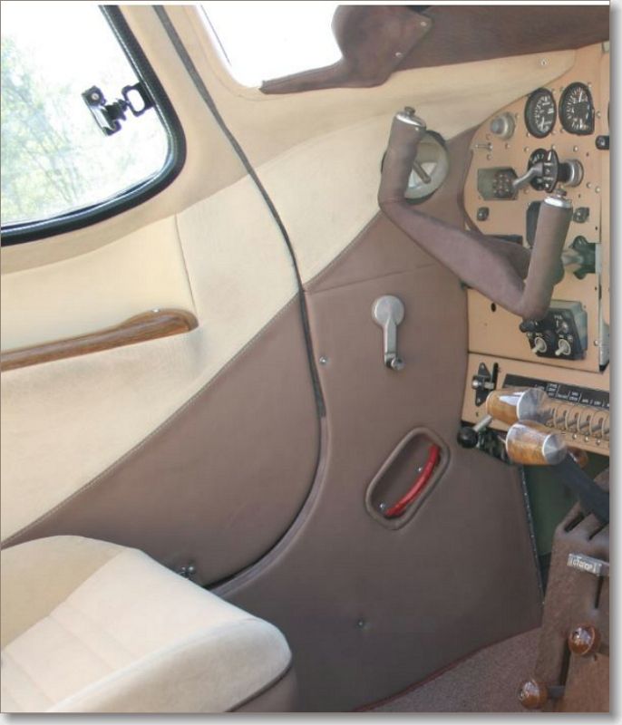

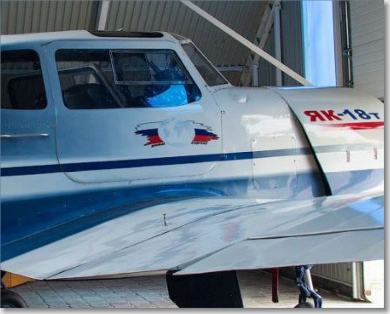

Вот еще фото по остеклению. Вентиляция остается на прежнем месте.
Cо старым остеклением он тоже 220 летает.

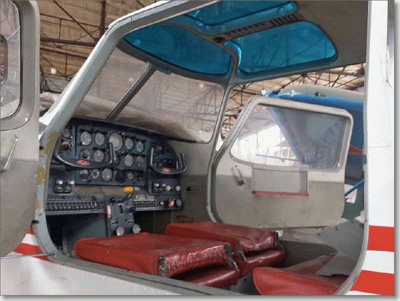

Она уже придумана заводом изготовителем. Ее нужно просто не трогать и все.

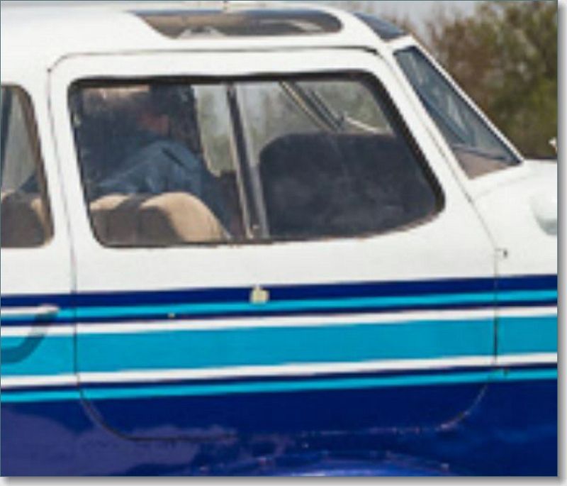

Можно ещё поставить сдвижные форточки на стёкла дверей, как это сделано на многих самолётах и планерах.
Можно конечно. Но вентиляция уже заводом придумана.
Вот фото к примеру с установленными по бокам форточками.

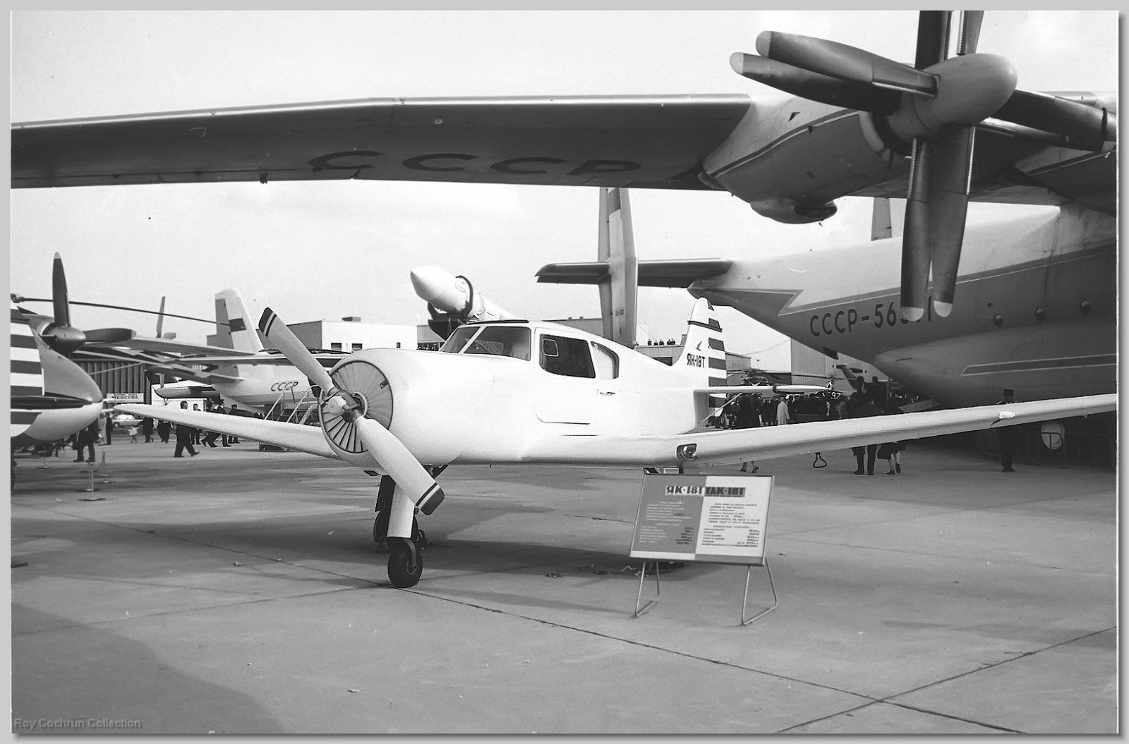

Что еще интересно. На первом опытном образце Як-18Т. На нем завод, установил без переплета лобовое стекло с форточками на дверях. Фото прилагается. Сейчас этот опытный образец стоит в музее Монино.

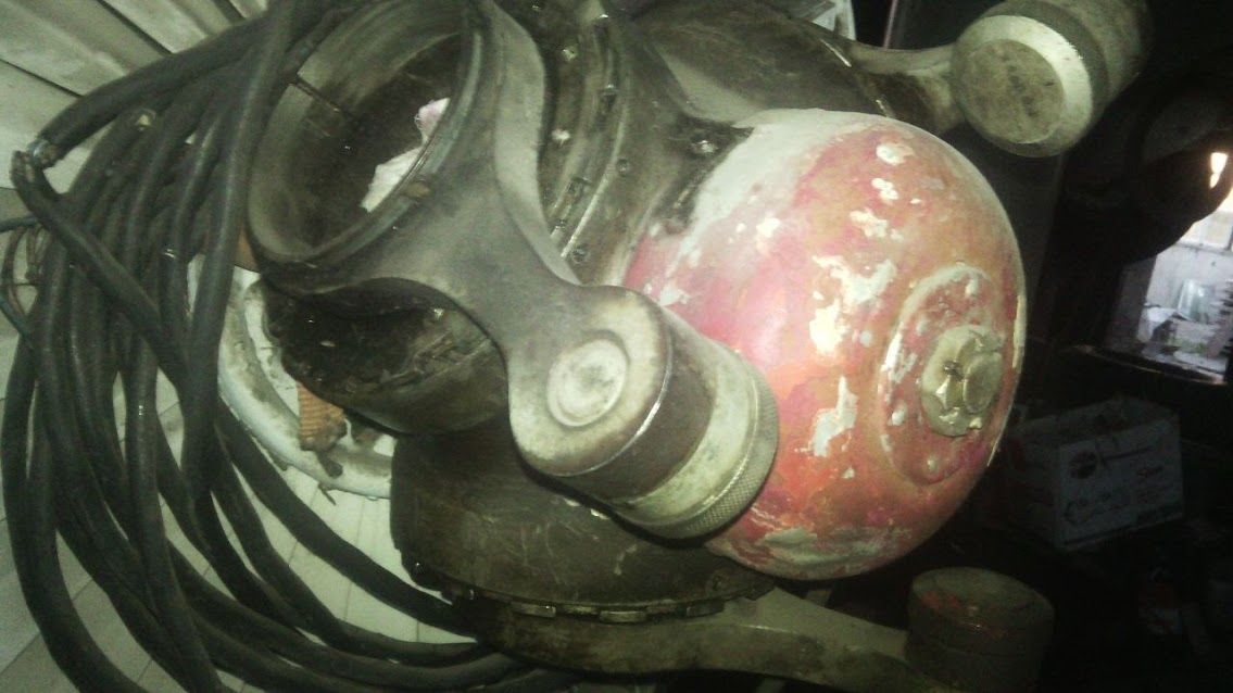

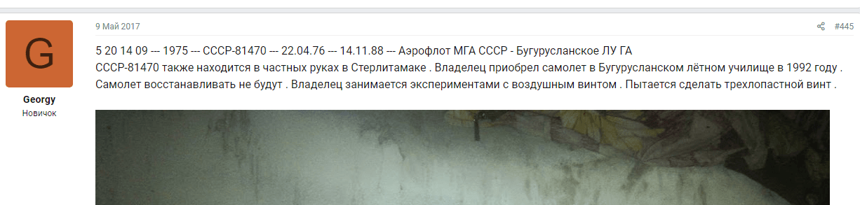

Нашел видео (переделки винта) втулка трех лопастной винт с лопастями от В-530ТА-Д35
Вот видео:
Видео ролик от 7 апреля 2015 года. Кто-нибудь знает про эту модернизацию ? Какие характеристики стали?
Нашел небольшую информацию с ресурса Авиафорум_Реестр ЯК-18Т_по_этому самолету.
