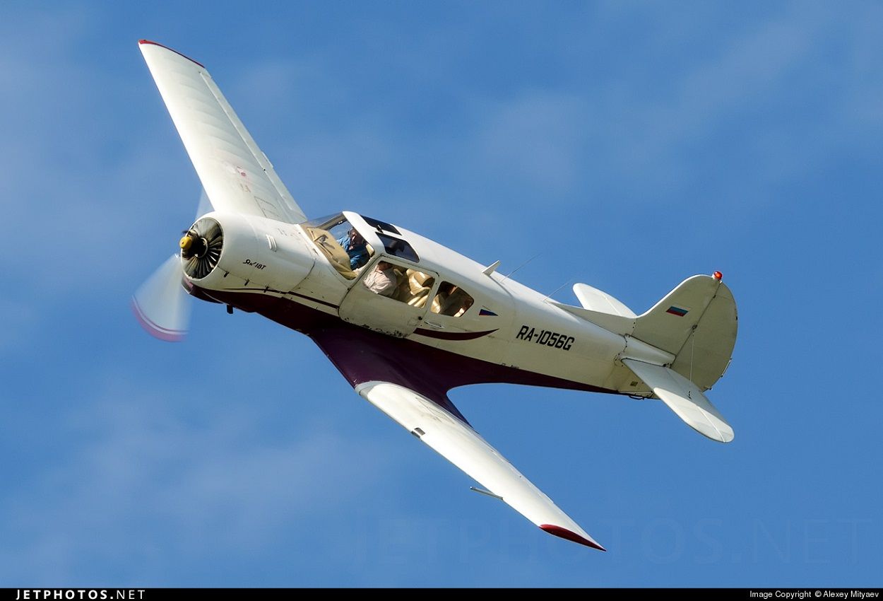

Уважаемые ЯКоведы, подскажите, почему на ЯК-18Т лобовое стекло "граненое". Ведь оно ухудшает обзор и не идеально с точки зрения аэродинамики. Я видел варианты переделки на выпуклое безпереплётное, на фото самое красивое решение, которое я нашел в интернете.
По моему у такой модернизации одни плюсы: обзор, аэродинамика, общий внешний вид. Может есть какие то недостатки или проблемы использования такого остекления? Расскажите пожалуйста.
И кто делает остекление, как на фото? Все что я знаю, этот самолет базируется на "Северке"

На мой взгляд, основные минусы таковы: в случае запотеваеия при первых 20-30 минутах работы зимой не получится рулить (нет форточек для эффективного отпотевания/или даже взгляда через открытую форточку) и в случае обледенения фонаря, тоже, не удастся смотреть через открытую форточку. Еще один минус, если в салоне есть пассажир с морской болезнью, не получится устроить эффективную вентиляцию на лицо на переднем правом кресле.
Я летаю с фонарем оригинальной конструкции, по мне, так вполне нормально, но с Вами соглашусь, аэродинамика лучше со сплошным фонарем.
Так же подпишусь под каждым вашим словом. А вы видели как на Як-12 сделано остекление двери? Ни разу не задумывались?
Каркас лобовой части фонаря Як18Т сделан силовым элементом конструкции фюзеляжа.При его замене нужно как-то усиливать переднюю часть ф-жа.Очень большой вырез двери.При малейшей деформации конструкции, без усиления,дверь не закрывается или открывается в полете.Есть много бюлетеней по усилению стандартного фонаря,из-за того,что даже классическая конструкция не справляется с нагрузками.
