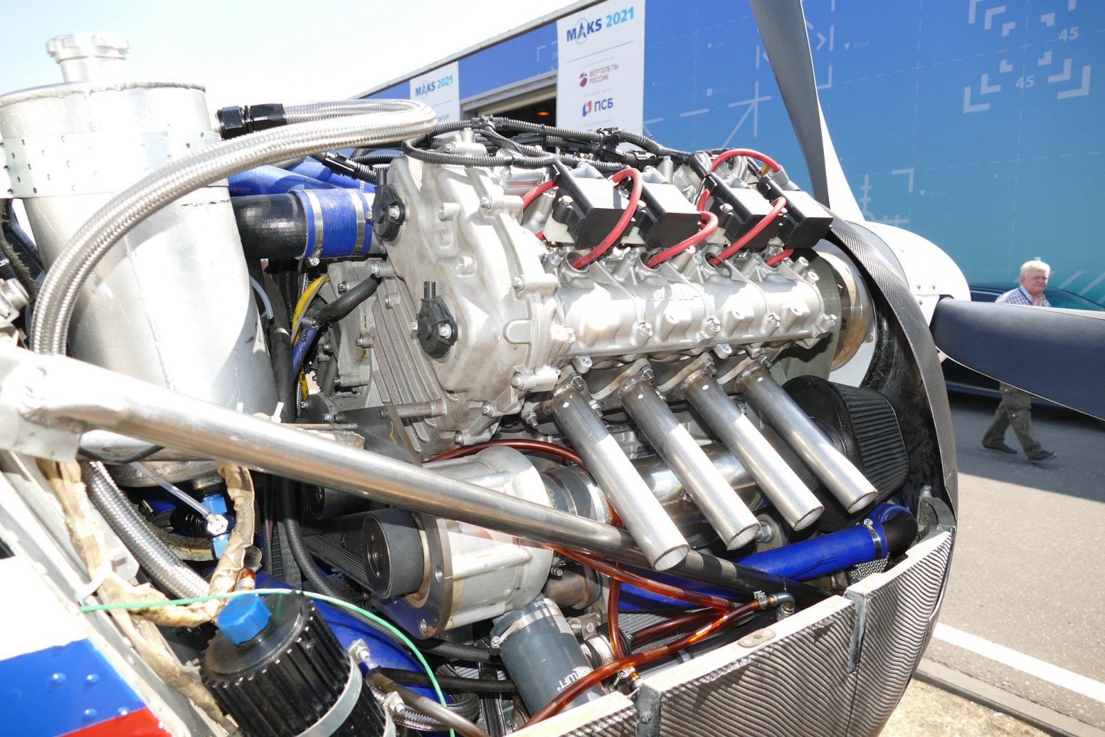

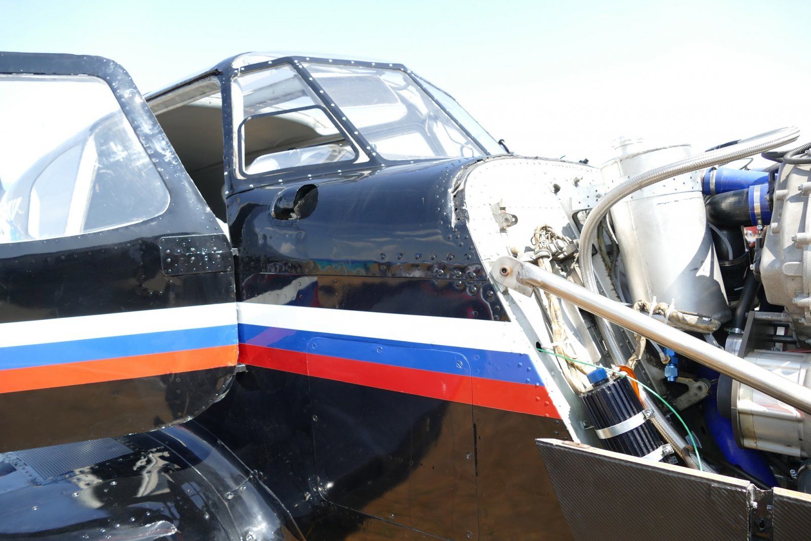

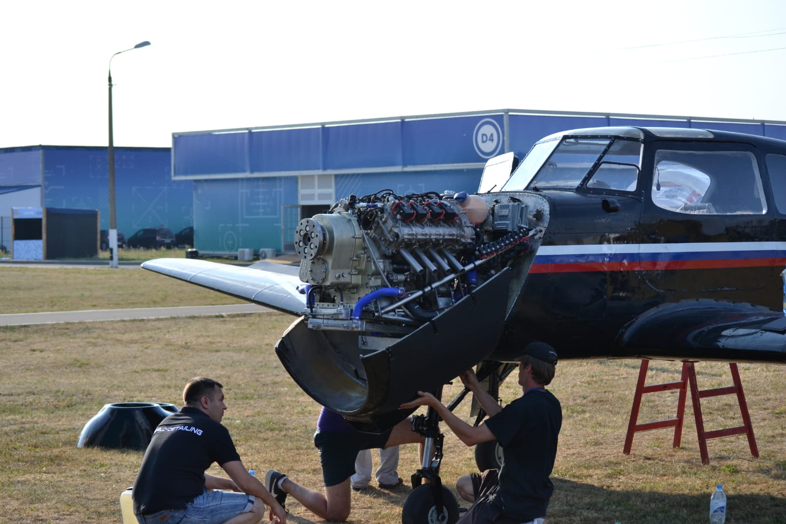

Некоторые наоборот возвращаются из прошлого.
После умелых рук профессионалов.
После умелых рук профессионалов.Посмотреть вложение 479288

однозначно цена дешевле лайко и конти, хотя конечно все хуже с запчастями!

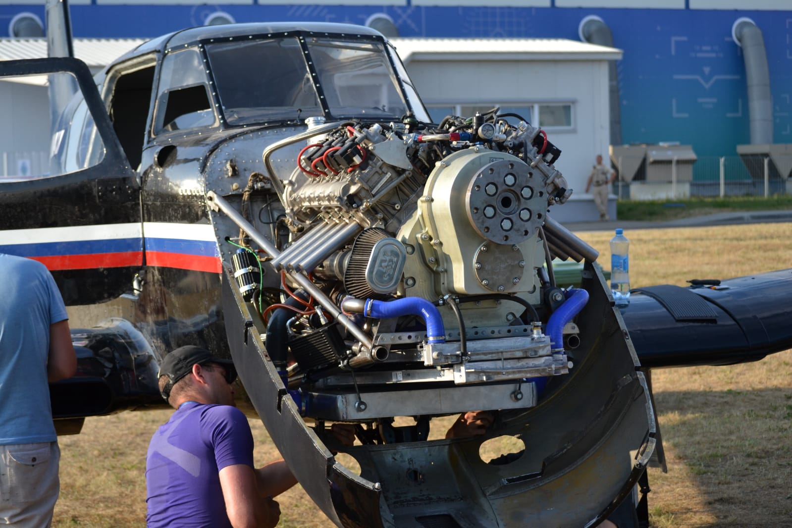

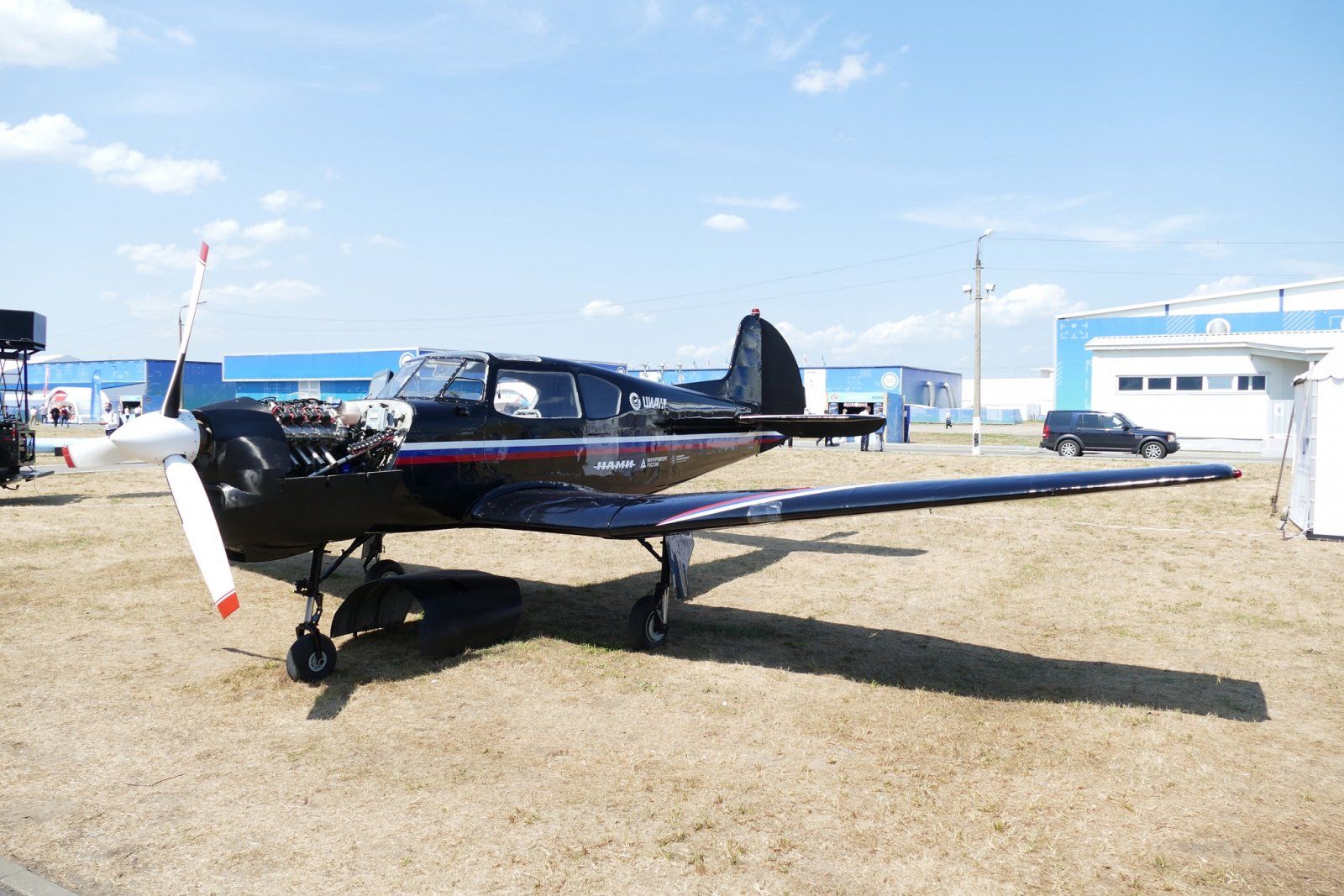

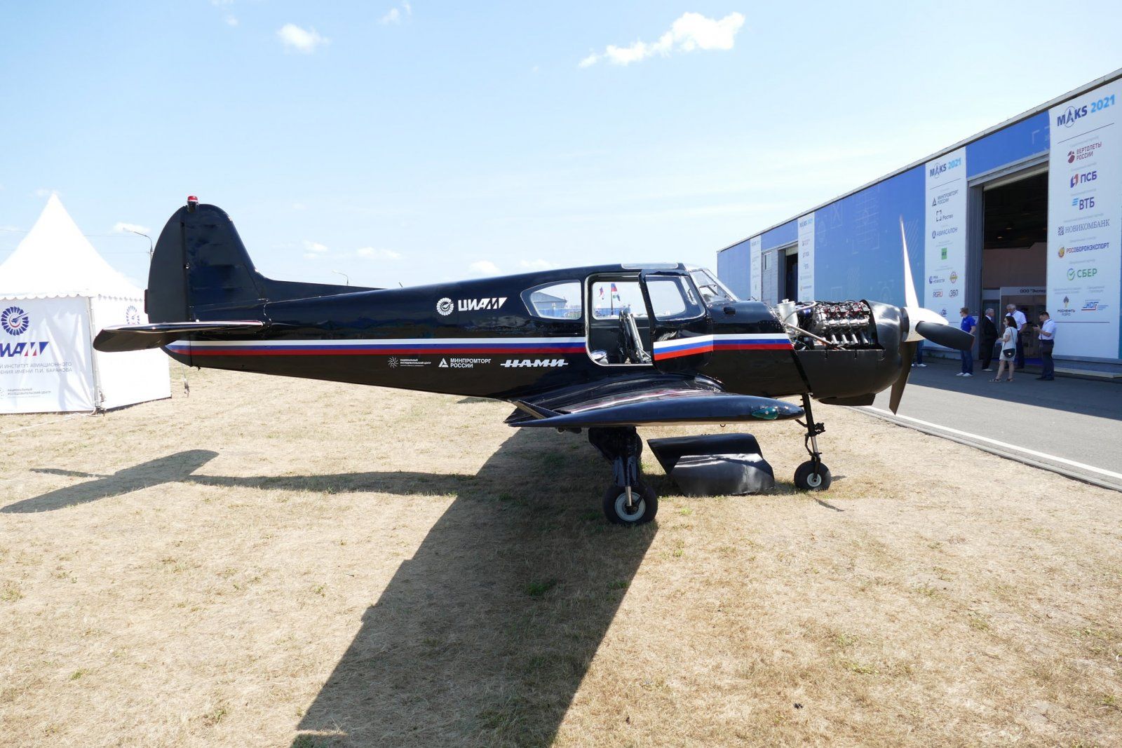

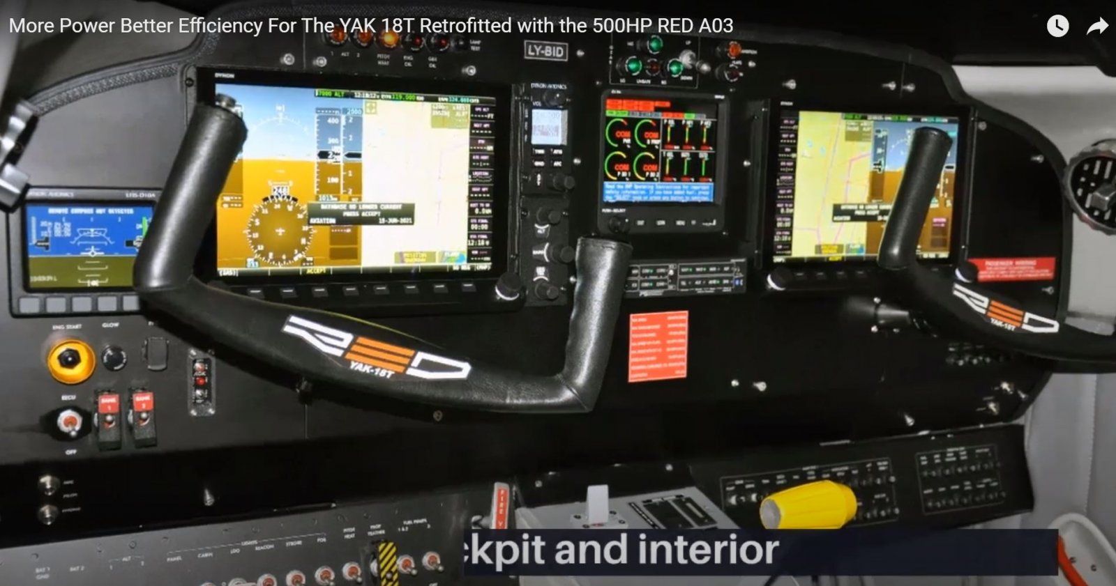

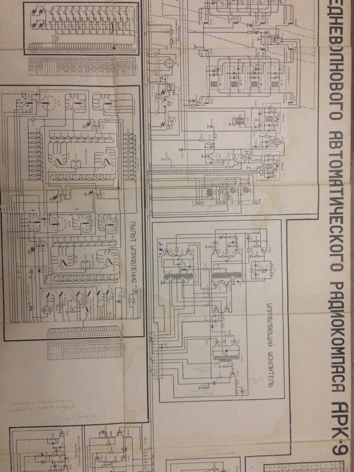

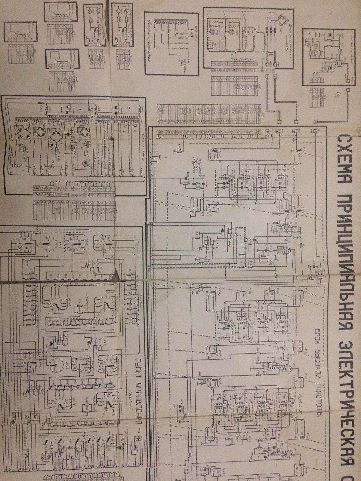

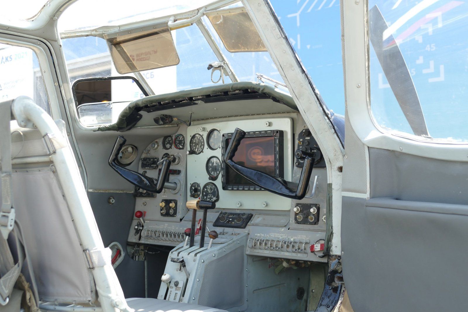

Что стало интересно в табличке описания указано установлен базовый комплекс БРЭО гражданского назначения. Может кто знает, что за комплекс какие его характеристики, он сертифицирован ?
Самое главное АРК-9(ламповый кстати) оставили, если вдруг новый базовый комплекс БРЭО гражданского назначения не справится,можно по старинке на приводную радиостанцию настроится и долететь куда надо. Да и ГМК-1 на месте, молодцы,точно не заблудится .
транзисторы тоже есть, но мало и дубовые. Зато в случае взрыва ядреной бомбы , от электромагнитной волны вся современная электроника выгорит, а этот радиокомпас будет работать. Для того его наверное и оставили.
