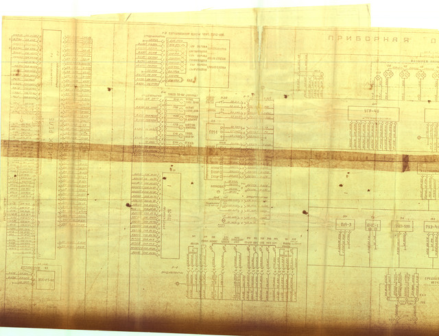

Доброе утро! Вот эта схема не чётко видна по позициям. Можете почётче сфотать?
