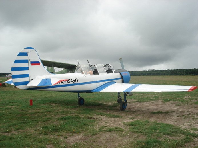

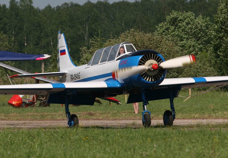

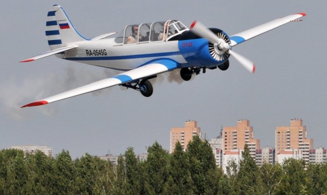

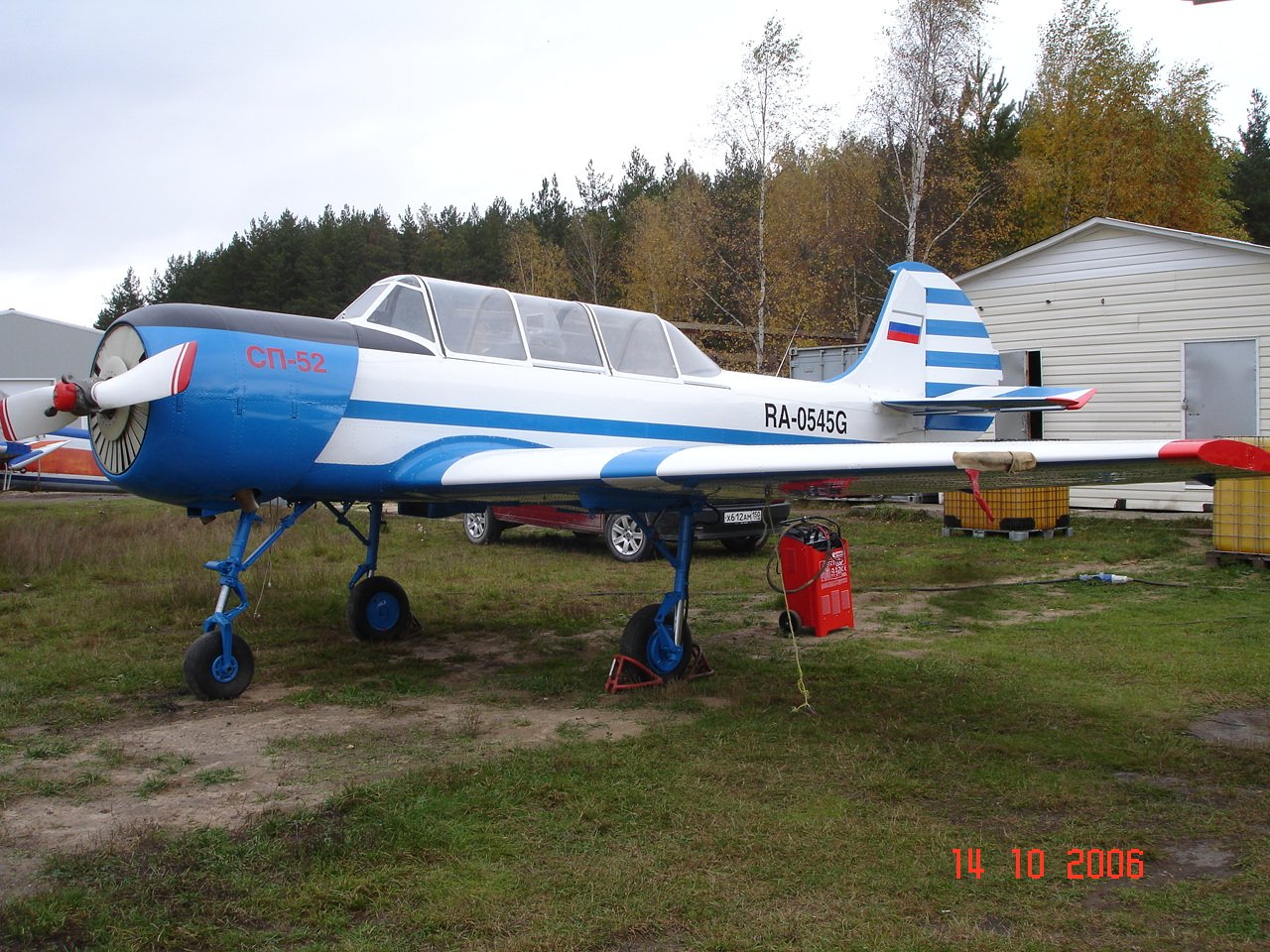

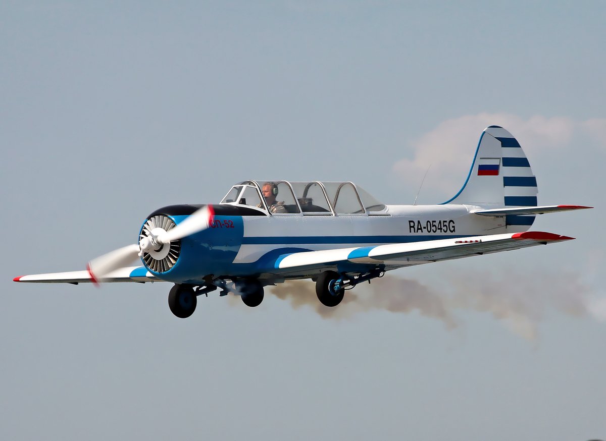

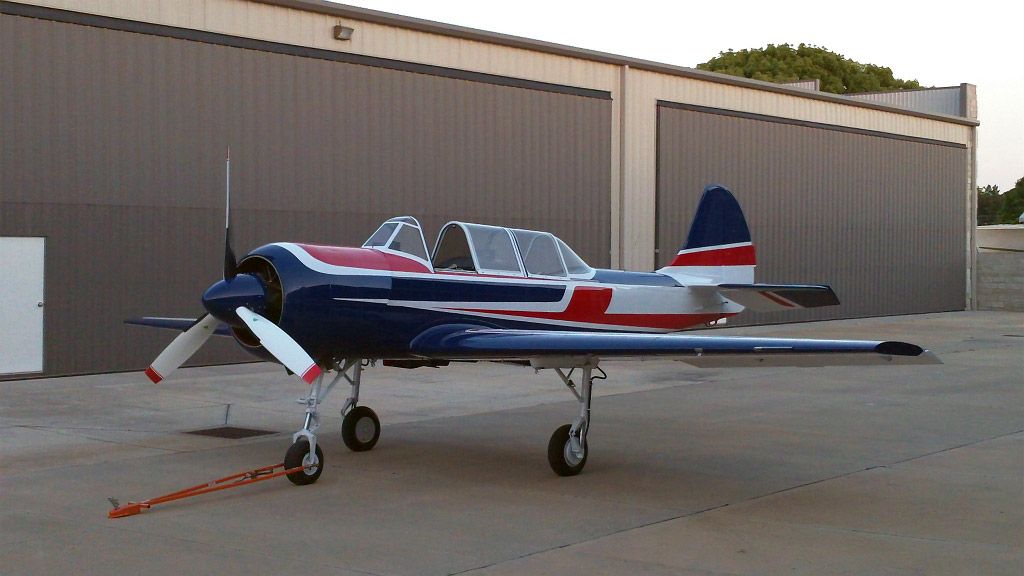

Тема начиналась так . Вот самолёт которым я занимался. Восстановление , доработка до +7-5g, конечно профессиональной командой шахтинской, покраска командой из Домодедово. Дизайн мой. Команда из Домодедово просто молодцы, не поленились по просьбе укрыть пол и стены ангара. Шахтинцы перепутали разъём МС, долго пришлось искать причину неисправности ГПК. Краска PPG просто великолепна. Ни какого сравнения с оригинальной. Качество заметно стало на вертикалях. А в эксплуатации, как пример, неудачное движение отвёрткой не оставляет царапины. Про дизайн. Полосатый руль поворота, дань фирме Яковлева. Основной цвет выбрал хозяин. Полосы на крыльях сверху и низу разного цвета, по фюзеляжу на всю на всю длину, для судей. Верхняя часть капота чёрная, ну это понятно.

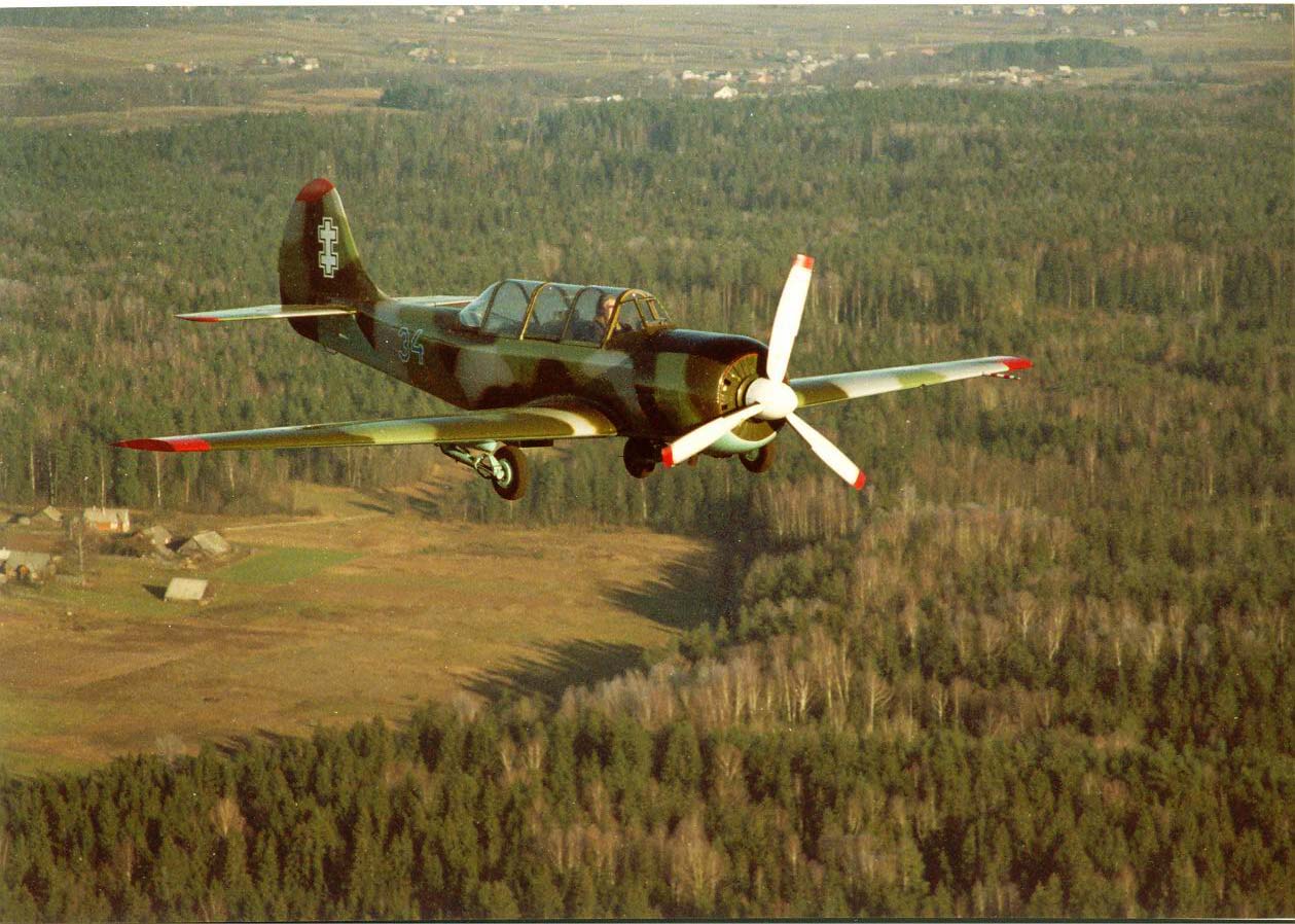

На косую пробежался по данной ветке, фоток Як52 с винтом MTV-9 предостаточно но нигде не увидел достоинства и недостатки.
Если часты дальние перелеты , есть ли цеоесообразность в замене? Кпд выше, диаметр больше , кок, три лопасти меньше трясут. На снижении "лимб" так сказать больше , есть особенности , но разговор про круиз. Есть у кого реальный опыт , сравнения. Ну типа скорость выше на тех же режимах, по экономичней, расход, и тд.
Основное преимущество MTV-9 перед штатным В-530ТА — это значительный прирост летных характеристик, особенно важный для пилотажа. По оценкам, замена двухлопастного В-530 на трехлопастной MTV-9 дает прирост скороподъемности и тяги
· Конструкция и материалы: В-530ТА имеет деревянные лопасти в металлическом стакане , а MTV-9 — композитные с металлической кромкой . Это дает MTV-9 меньше вибраций, меньший вес и ремонтопригодность (восстановление до заводских размеров) .
· Пилотажные качества: MTV-9 обеспечивает более быструю и точную перекладку шага (особенно при повышенном давлении масла). Это критично для выполнения фигур, так как позволяет мгновенно менять тягу.
· Количество лопастей: В-530ТА — двухлопастной , MTV-9 — трехлопастной . Это дает лучшую тягу на взлете и в наборе высоты, а также меньший уровень шума.
· Установка и вес: Современные MTV-9 имеют фланец под штатный двигатель М-14П, что упрощает установку . Регулятор MT легче штатного примерно на 0,75 кг .
Важный нюанс: Рекомендованный диаметр MTV-9 для Як-52 — 250 см, против штатных 240 см у В-530 . Это даёт прирост тяги, но требует внимания при рулении (особенно на мягком грунте или при просевших стойках) из-за уменьшенного клиренса .

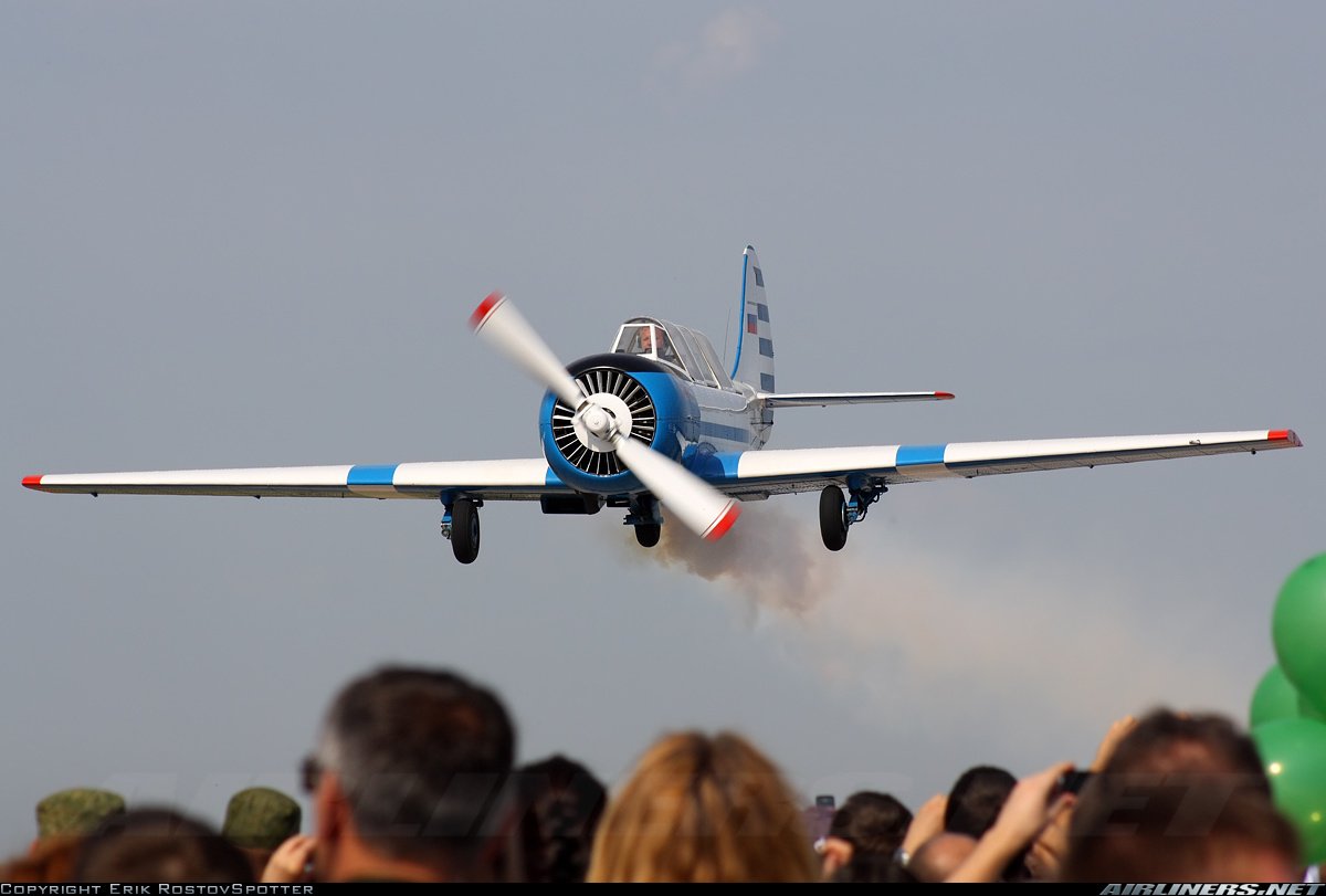

Вот на мой взгляд самый правильный винт.
Это, замечу, и есть тот самый В530ТА-Д35, который вами же выше был смешан с дерьмом.
Винт на фото не в530, с дерьмом его никто не мешал , у него свои приимущества, и мы на нем сейчас летаем.
