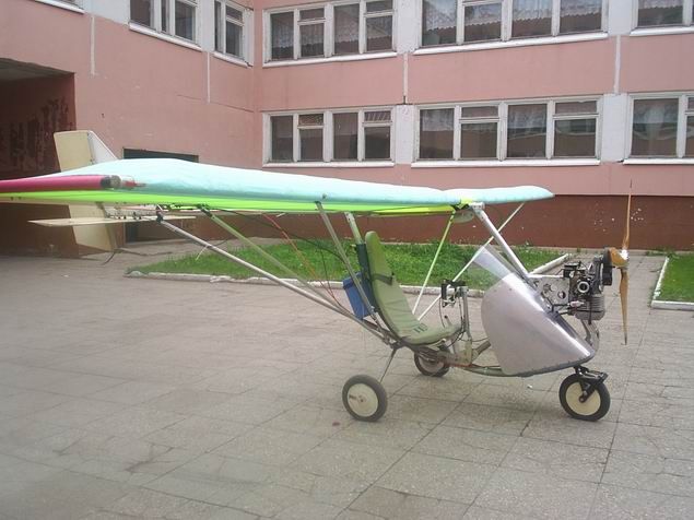

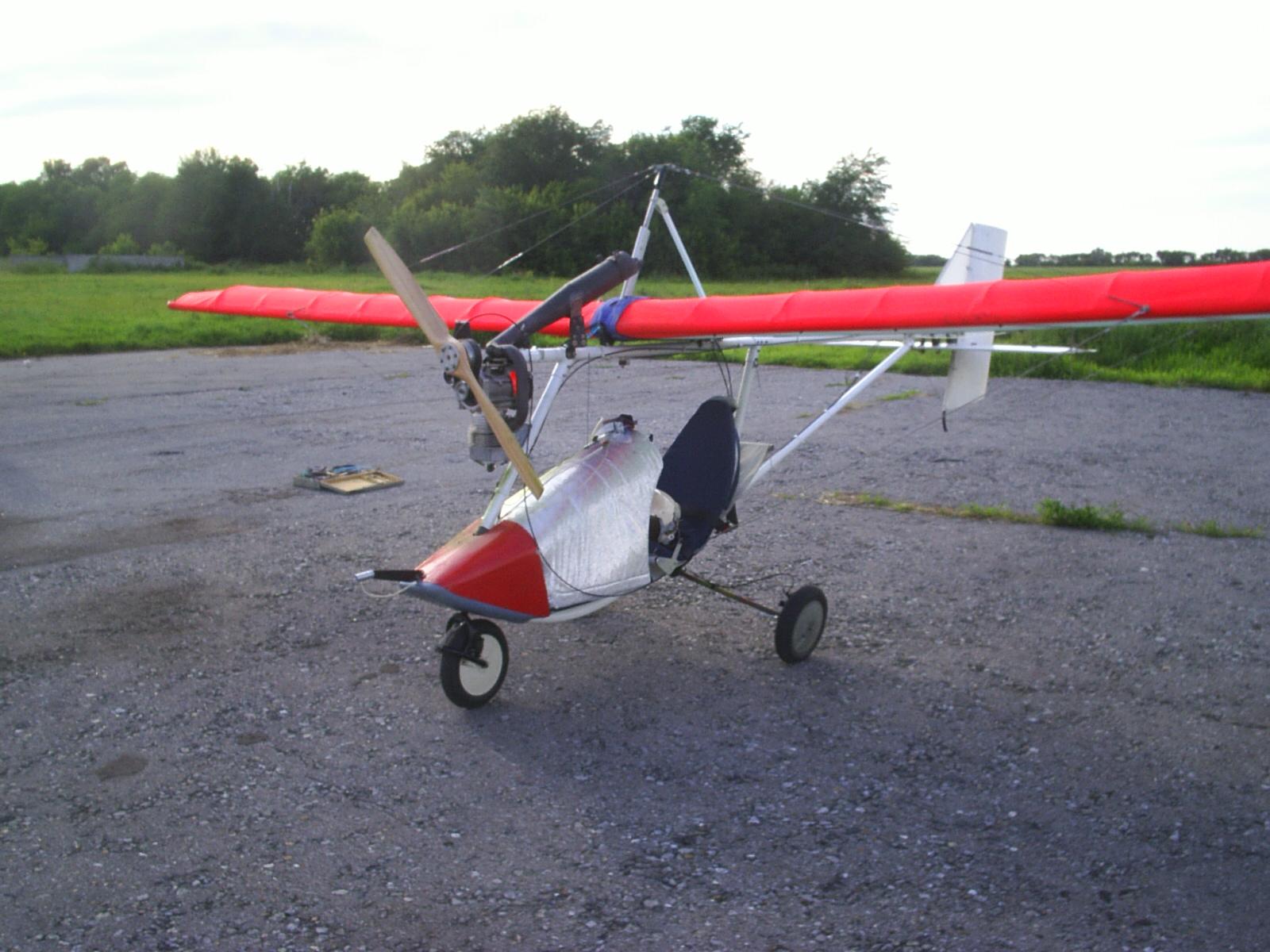

[highlight]№1[/highlight] Лётный экземпляр Евгения Полетаева. Это первый одномоторный вариант микросамолёта типа Е-12.
Самолёт летал на слётах СЛА, на празднике Дня города Азов, в Подмосковье.
Видео: ««Народный»Е-12»: http://rutube.ru/tracks/628661.html?v=d3a3ebc82cee4a47646565e1fe174c39
На самолёте было сделано много изменений. К сожалению владельца, в ту пору не было двигателя легче Хирт F-33. Сейчас есть 25 сил, 16 кг. С ним, считает Евгений Полетаев, этот вариант Е-12 летал бы очень хорошо.
Евгений, расскажите, пожалуйста, историю первенца! 🙂

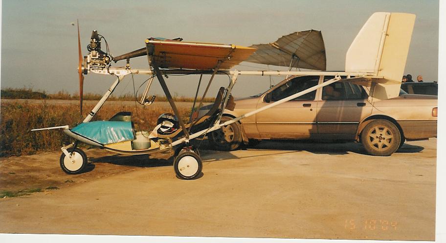

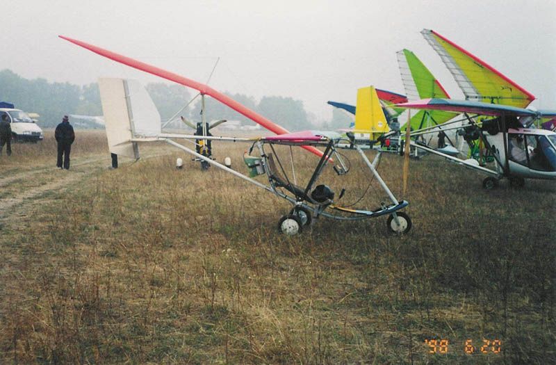

[highlight]№2[/highlight] Е-12 на фестивале СЛА в Августе 2002 года.
Подскажите, пожалуйста, кто знает что-нибудь про этот экземпляр самолёта.

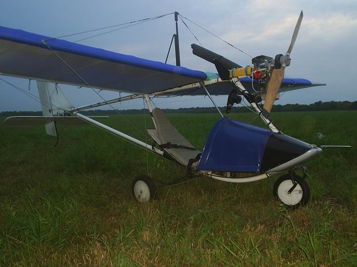

[highlight]№3[/highlight]  Е-12Н  Данное фото на сайте Симонини (Октябрь 2004 года).
Шутка была, что после подлётов на этом самолёте что-то у кого-то «тряслось». 🙂
Находится этот экземпляр самолёта полуразобранным (полусобранным) в ангаре. Но у владельца были мысли заняться и довести его до ума. nico – расскажите, пожалуйста! 🙂

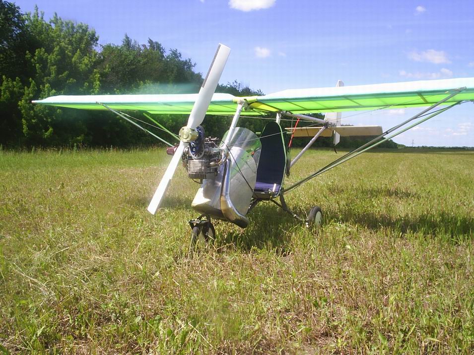

[highlight]№4[/highlight]  Е-12Н с Хирт (фото: Июль 2005 года)
На настоящем форуме в «длинной» «ветке» по Е-12 есть фото этого самолёта в полёте.
Кто-нибудь, кто знает про него чего-либо – отзовитесь, пожалуйста! 🙂

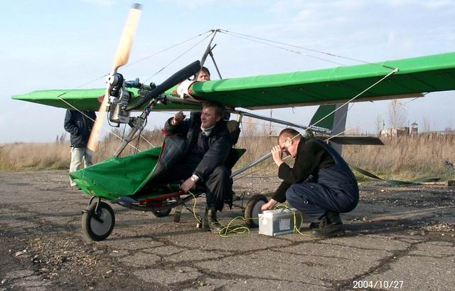

[highlight]№5[/highlight]  Е-12Н с двигателем Симонини-мини-2 (фото: июль 2006 года)
Хозяином этого лётного экземпляра является Дмитрий (corner) из Ангарска.
О своих первых полётах на Е-12 он очень здорово пишет на Форуме самостоятельных строителей сверхлегких самолетов и любителей СЛА:
http://www.avia-master.ru/forum2/forumdisplay.php?f=32
Но заканчивается там повествование очень непонятно. 🙁
Corner считает, что Е-12 нормальный самолётик для приобщения к небу для небогатых. Мотор Симонини-мини-2 обеспечивает 70 кг в статике всего на 6000 оборотах (ещё тысяча в запасе), что на 180-190 кг взлётного – нормально.
Взлетает через 6-8 секунд после дачи газа примерно на 75 км/ч. 😉
Дмитрий, поделитесь, пожалуйста, какова история Вашего экземпляра микросамолёта Е-12Н. 🙂

№№ 1, возможно 2, точно 6 и 7 - это один и тот же самолет одного и того же хозяина в разных стадиях доводок и временного континиума 🙂 Сейчас в углу ангара в Ватулино. Перетерпел кажется порядка 5-6 реинкарнаций. По сути летал только в 1 и 2. О чем собственно 7 лет назад и было известно. С тех пор, никакие потуги в улучшении характеристик к добру не привели. Нужен более мощный и соответственно тяжелый мотор и оттого куча последующих проблем. Но об это уже устали говорить.
Легкий и "мощный" симон - это развод. На деле очень капризный и непредсказуемый мотор с завышенными заявляемыми характеристиками.
Короче, летающих Е-12 на сегодняшний день, на  сколько мне известно, нет. И вероятно РЕАЛЬНО летающих и не будет в ближайшее время. Для этого нужен прорыв моторостроении или очень легкие и  безбашенные пилоты. 😀

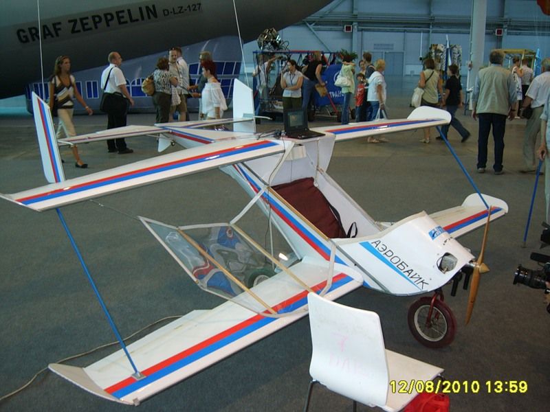

🙂 интересно вот это летает? фотка с этой темы http://www.reaa.ru/cgi-bin/yabb/YaBB.pl?num=1265456760/24#pagetop почемуто когда в новостях показывали сказали что он сделан из пластиковых бутылок :-?
