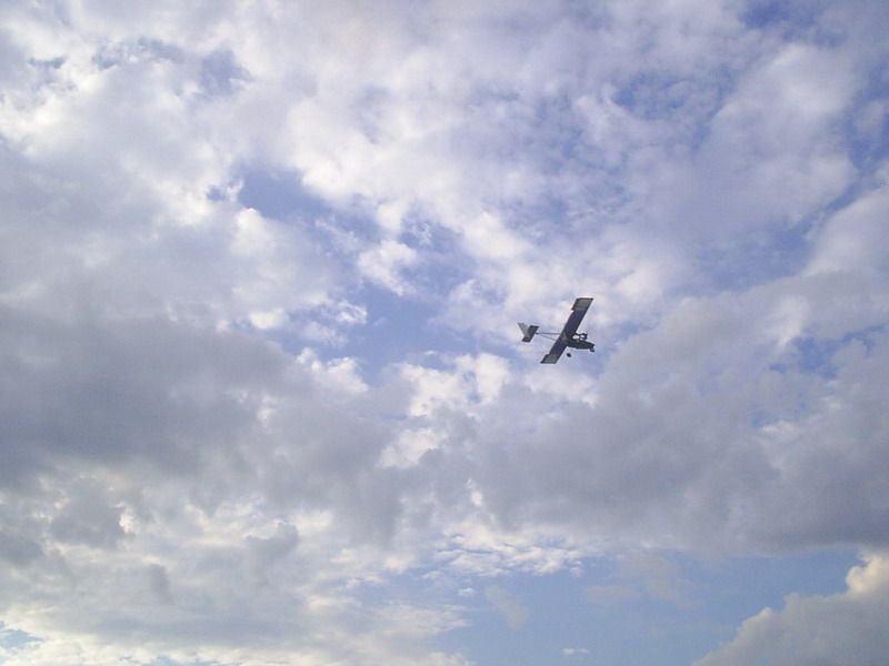

Летит!
    37,8 КБ · Просмотры: 214
Картинка с сайта Коваленко, это все понятно что летит, писали уже поднять получается, бооольшой вопрос в ресурсе.
Скажите на фото ваш Е-12?
Что можете более подробно про него рассказать?
