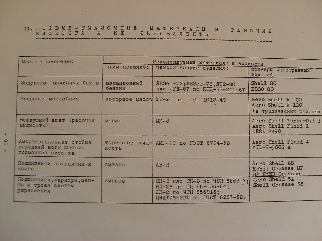

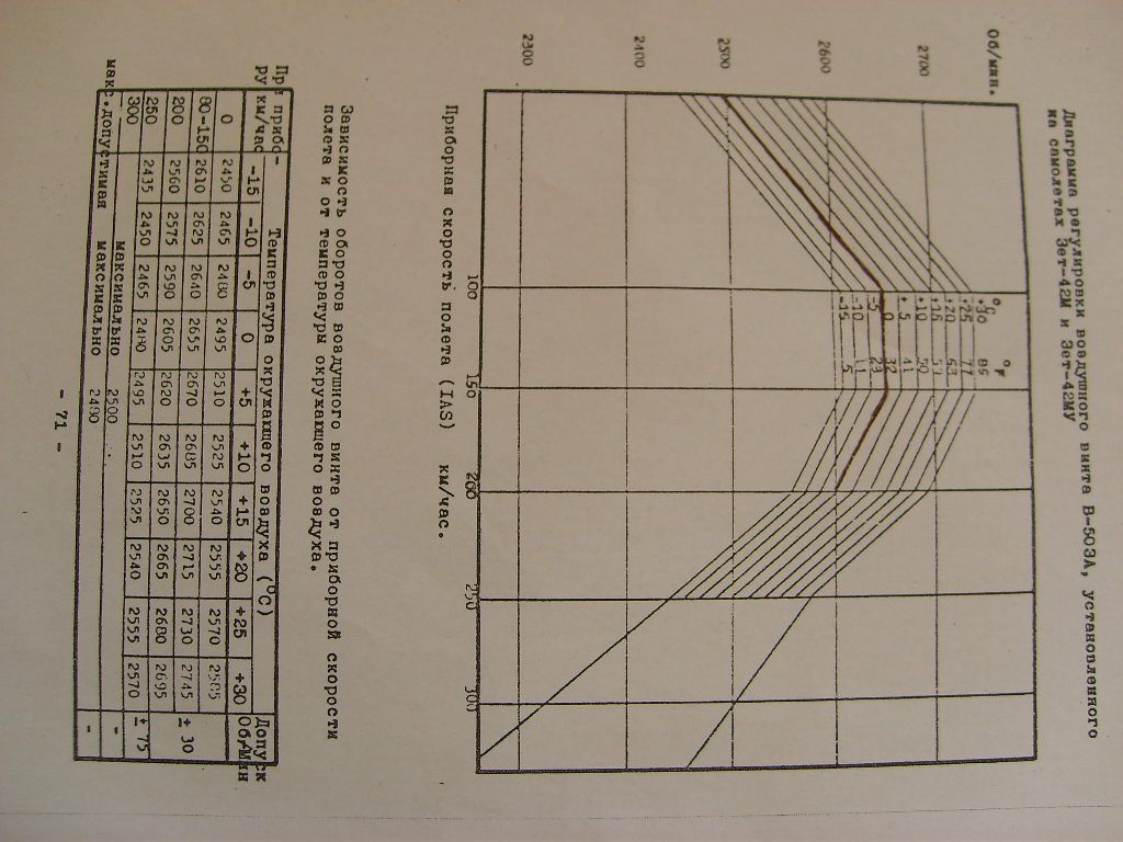

Вопрос к владельцам  Z-42М. Как проверить правильность работы автомата регелятора шага винта В-503А, и какое масло в него лучше заливать.
Ау...., Злиноводы, ответте пожалуйста на посты 78, 80, и кто-нибудь эксплуатировал 42 или 142 на лыжах?
Информация по В-503А .
    115,1 КБ · Просмотры: 274
