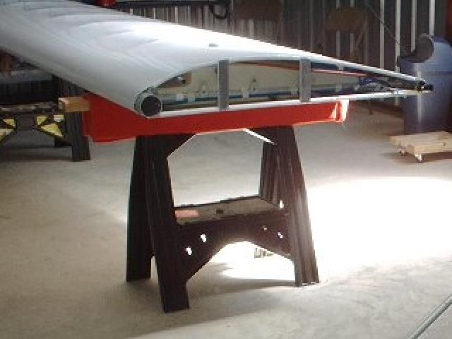

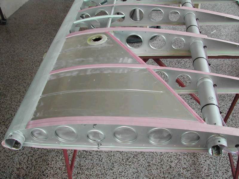

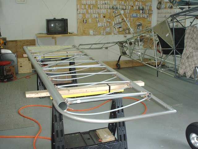

но ещо лучше перейти на крыло типа Китфокса или Рэнсав цельнометаллическом варианте...
Э-эх! Тоже самое думаю (про Китфокс)... Но кто-бы сконструлил такое цельнометаллическое крыло, не сильно усложнив его конструкцию, не удвоив вес и сделав его технологичным...
  Вот вариант крыла Китфокса в цельнометаллическом исполнении каркаса и стандартное крыло Рэнсов.... думаю это наиболее оптимальный вариант чтоб обеспечить ТЗ.... и по технологичности (и цене)  и по необходимому аэродинамическому качеству.

soarer сказал(а):
  Во... я тоже думаю что и лишнего веса тут набрать трудно.  Есть минус: сборка крыла включает оклейку (сложность транспортировки на Камчатку например в собраном виде)  Но с другой стороны в американии такие крылья собирают студенты и бухгалтеры. 😉

Как я понял (по другим фоткам) у Китфокса лонжерон не только трубы, но и некий усилитель (вставляется внутрь трубы) совсем нетривиальной формы... а есть мнение (знание) уважаемых людей, что нынешние лонжероны Китфокса - это эдакая разнотолщинная труба с "перемычкой"... опять заказывать экструзию? не умеют у нас делать фильеры на тонкие профиля, не умеют толком сплав "замешивать", часто экструдируют хреново (поводки, каверны и т.п.)... куда бежать?  :-/
поразглядывал крыло Сигмы-2... технологичным его не назовешь... ва-ап-че!  :IMHO
Интересно, можно-ли уложиться в тот же вес крыла, что и у Сигмы-2, применяя лонжерон формы двутавра или швеллера? да и, может, имеет смысл двухлонжеронное сделать???  :question
Mitja-san сказал(а):
Интересно, можно-ли уложиться в тот же вес крыла, что и у Сигмы-4, применяя лонжерон формы двутавра или швеллера? да и, может, имеет смысл двухлонжеронное сделать???
  Можно конечно. Но получится не так технологично как на трубчатых... а фитинг усилитель можно: А. сделать трубчатым... Б. заказать у наших потенциальных друзей. (думаю он там копейки стоит: не больше 70баксов) 😉

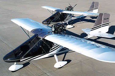

Это Rans S12, меня в Ошкоше прокатили на таком, правда там стоял 582, но летать он может и с 503...
Мне он тогда так понравился, что я купил чертежи... Поищу завтра их, совмещу уборку в кабинете с поиском чертежей 🙂

По поводу лонжерона Китфокса.Я восстанавливал пару крыльев от него.Там нет никаких накладок внутри.То что видно нафото-усилительные пластины в стыковых узлах.

BAIKAL_557 сказал(а):
Значит это видимо была машинка из древних серий... но всё равно там должно было быть усиление внутренним трубчатым фитингом по подкосу и в корне.... или как? :-?  На современных стоит именно такая хреновина.
Поговаривают, что у совсем современных - просто специально экструдированная "труба", разнотолщинная и с "перемычкой"...
