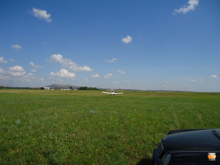

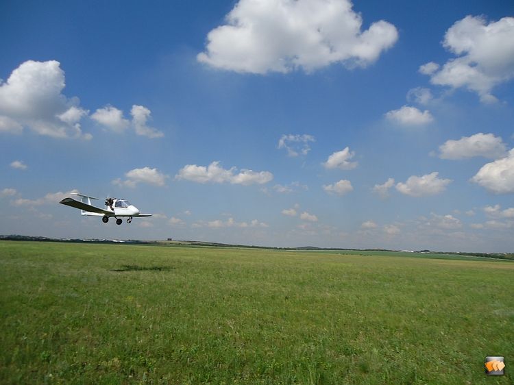

Самолёт летал.
    55,7 КБ · Просмотры: 439
    57,3 КБ · Просмотры: 449
    51,9 КБ · Просмотры: 435

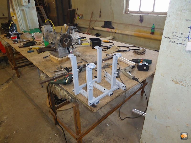

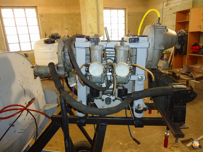

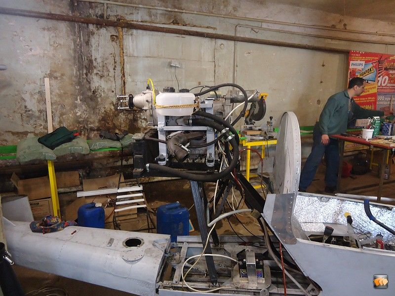

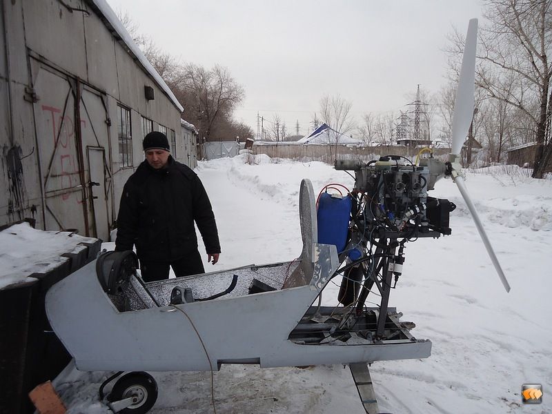

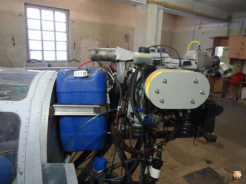

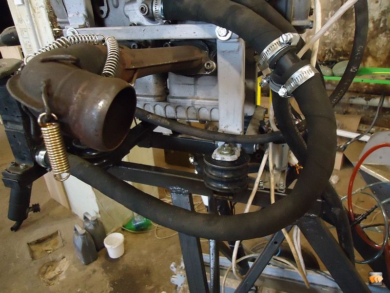

Но по порядку. Сначала приобрели Ротакс 532 с Украины, целая эпопея, но он таки доехал до меня. Сварили под него мотораму и поставили на самодельные амортизатиторы, первые запуски показали их недееспособность, заменили жигулёвскими,  воздушный фильтр, самодельный, под жигулёвский элемент, выхлопная стоит прямая и против потока, понимаю что не правильно но по другому не встаёт, а поперечной в наличии нет.
    85,4 КБ · Просмотры: 372
    69,1 КБ · Просмотры: 378
    87,5 КБ · Просмотры: 415

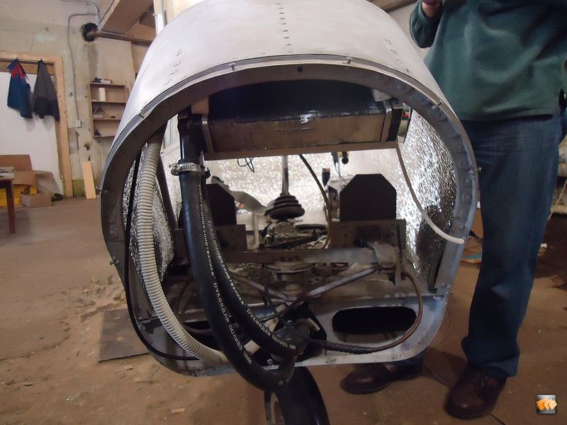

В салон провели шланги охлаждения двигателя и установили радиатор от печки Нивы, но сей девайс не понадобился, т.к. к полётам приступили летом и радиатор пришлось выводить наружу, для дополнительного охлаждения двигателя, если понадобится, управление краником от Ваз 2108

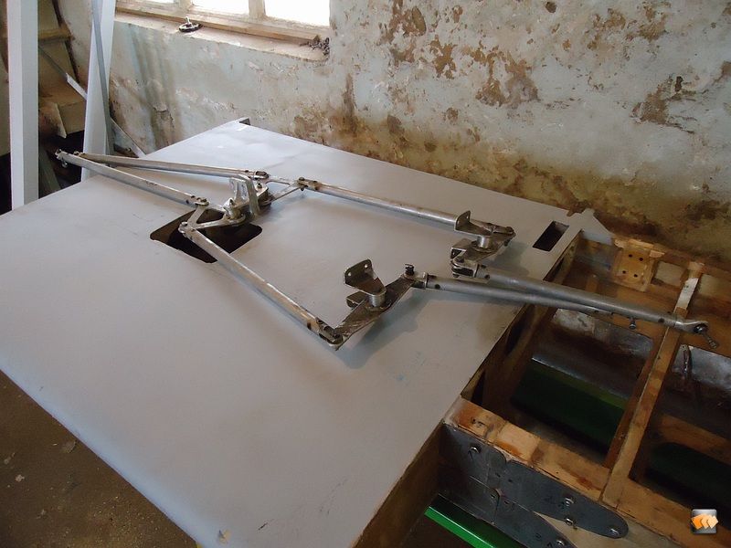

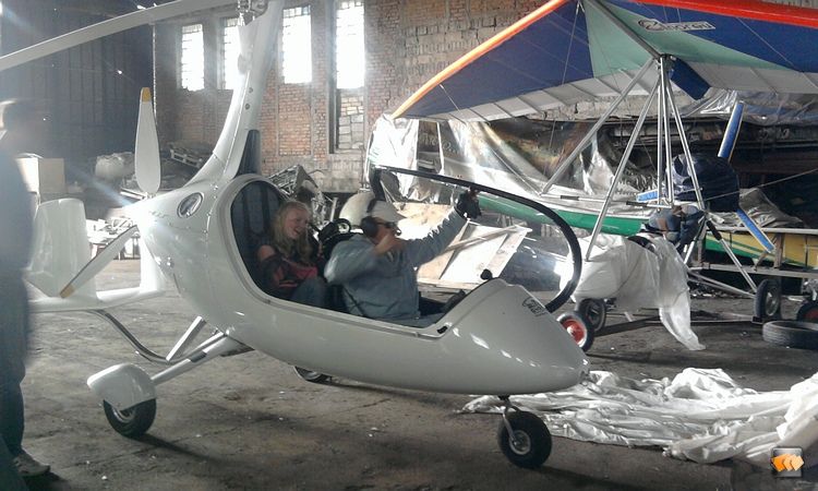

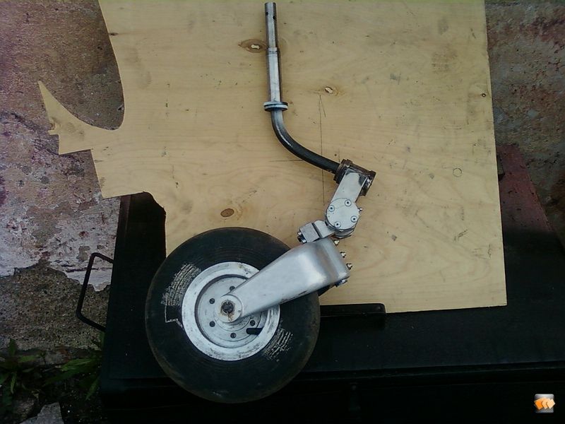

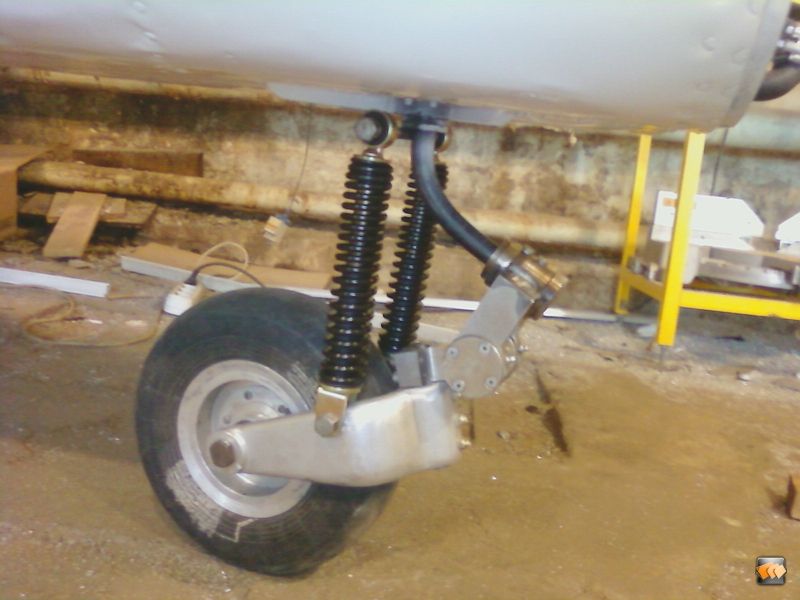

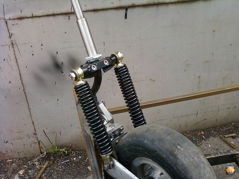

Переднюю стойку переделал основательно, установил шарнир и два амортизатора от скутера, когда на самолёте выполнял подлёты мой первый аэроклубовский инструктор Комаров Александр Викторович, то первое что он сказал, вылезая из кабины: мне нравится как работает передняя стойка, как будто на 21 Волге едешь, а ему то есть с чем сравнивать, сейчас он летает на автожире, фото после полёта с моей дочкой, ребёнок был на седьмом небе от счастья

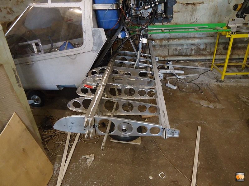

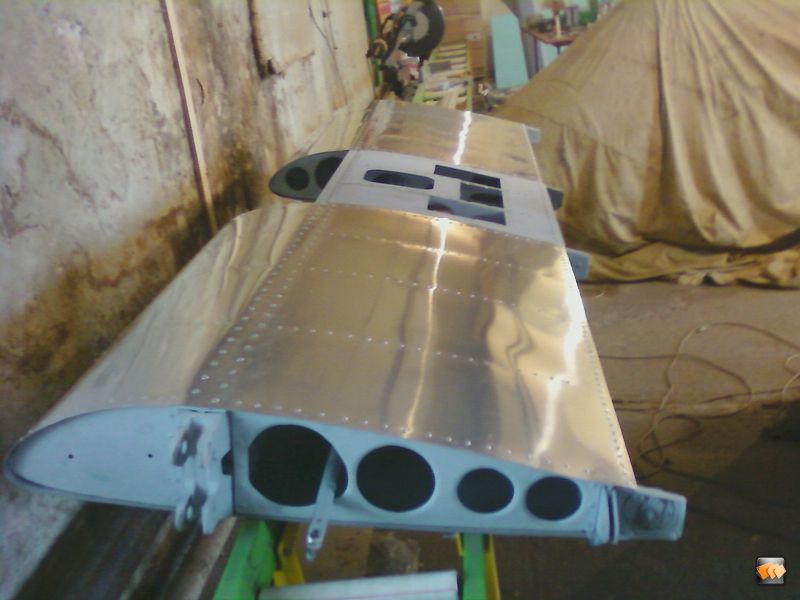

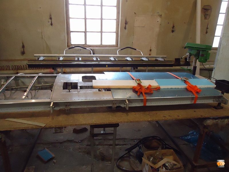

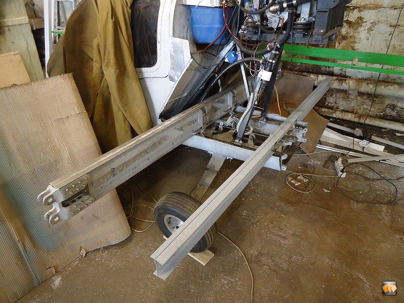

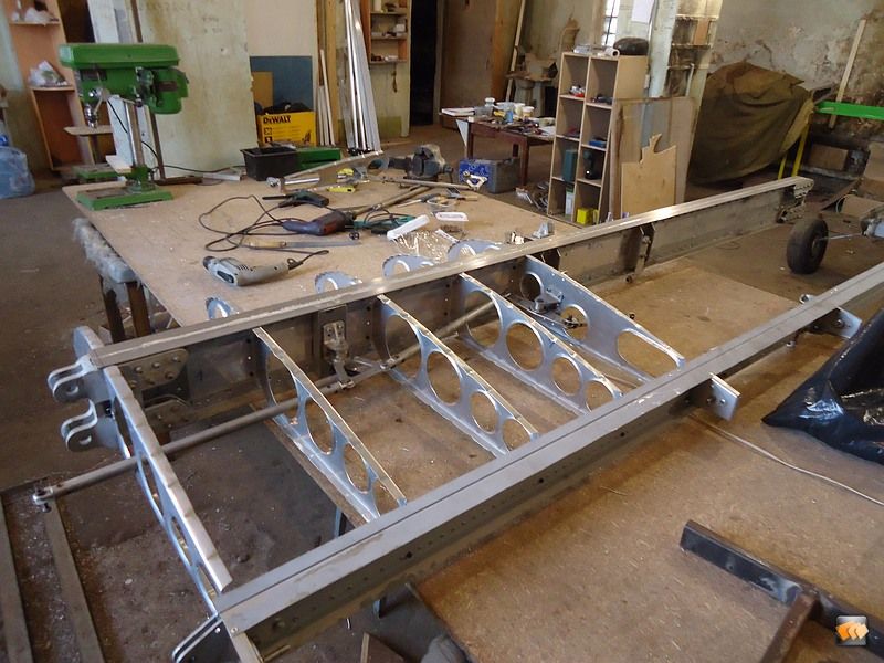

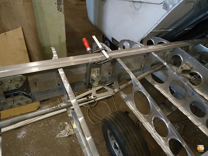

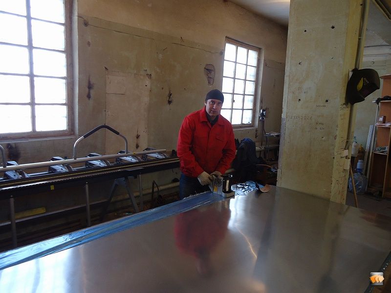

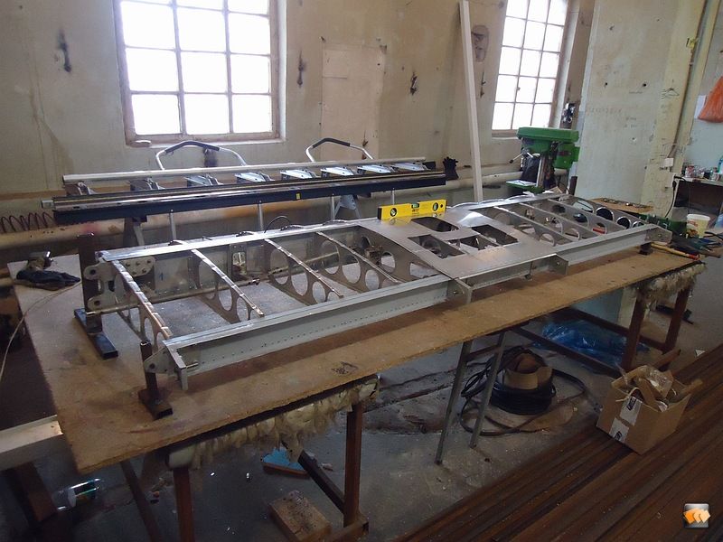

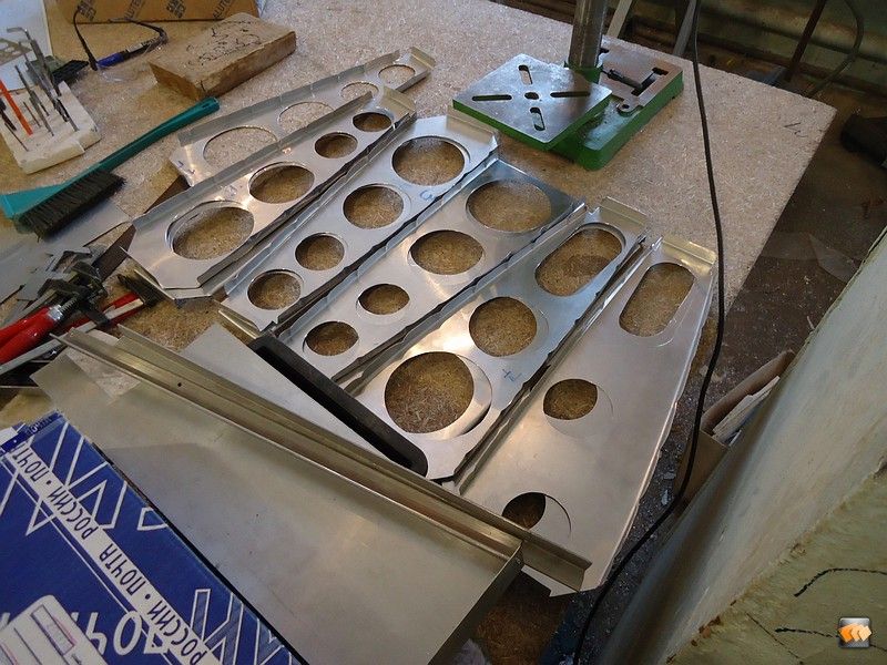

Центроплан, на него у меня ушло два месяца, расчитывал на перегрузку 4 с f=2, лонжерон из уголков Д 16т 30*30*3 мм, стенка 0,8 мм, нервюры тоже из 0,8 мм Д 16ат, обшивка 0,8 мм., хотел обшивать 0,5 мм, но в Екатеринбурге на складе был только 0,8
    69,2 КБ · Просмотры: 384
    132,4 КБ · Просмотры: 352
    59,5 КБ · Просмотры: 344

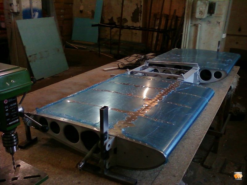

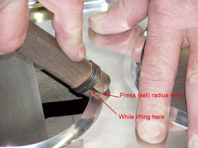

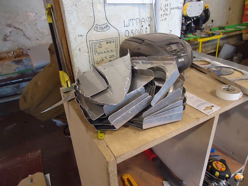

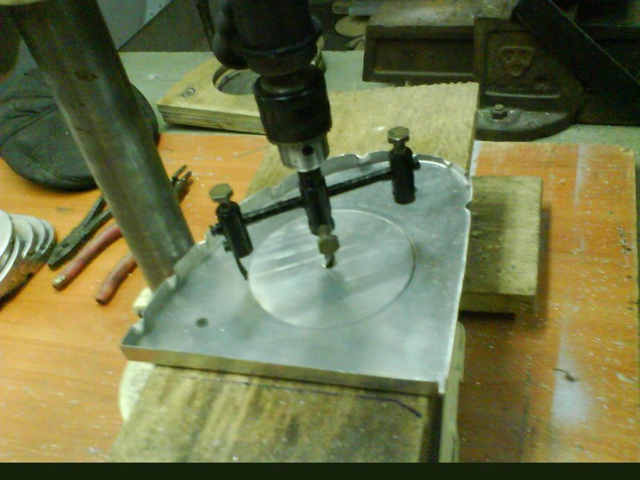

Лобик гнул руками, прямо по контуру нервюр, предварительно зафиксировав обшивку снизу к лонжерону болтиками с гайками барашками, затем снял и догнул прямо на столе. Отверстия в нервюрах делал балеринкой для кафеля, отбортовку приспособой как на фото.
    80 КБ · Просмотры: 364
    53,5 КБ · Просмотры: 366

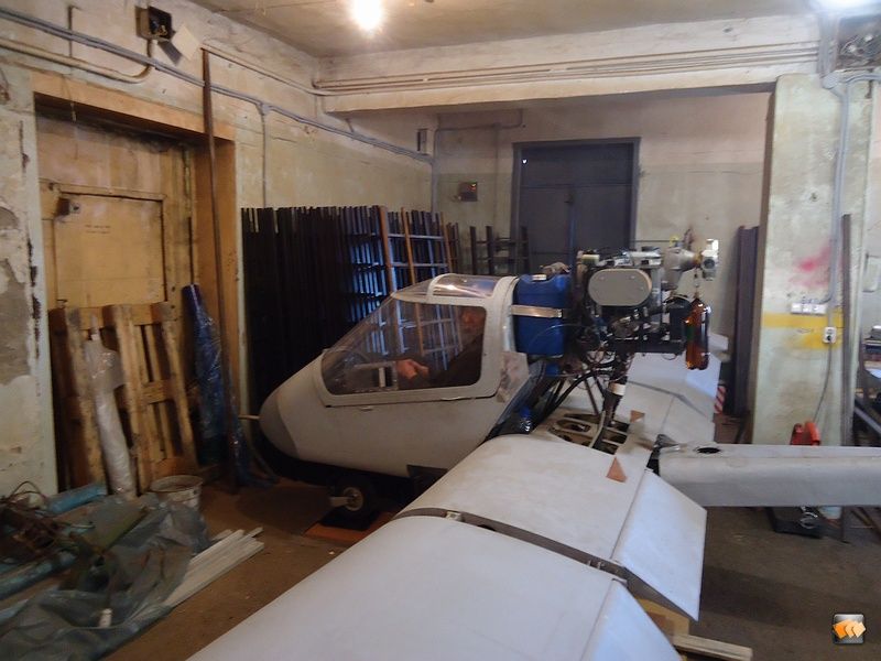

Потом была сборка самолёта прямо в мастерской и взвешивание с определением центровки, получилось 370 кг и 21%
