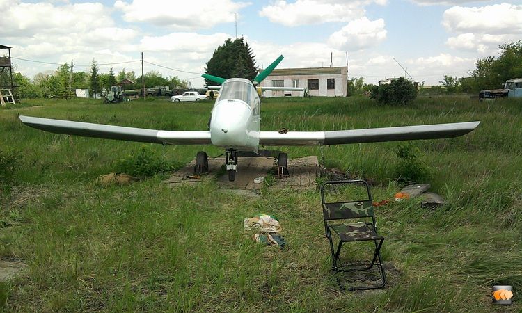

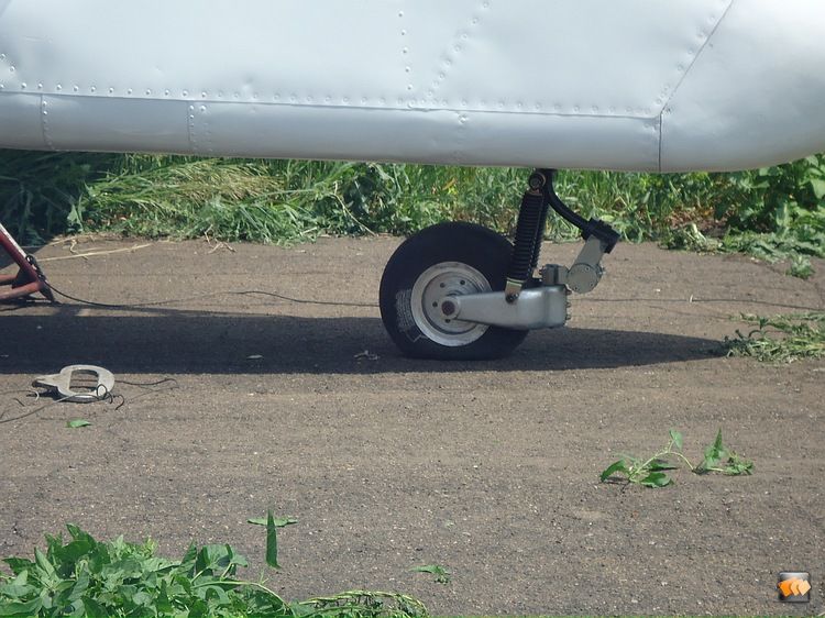

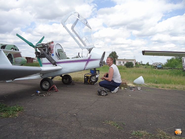

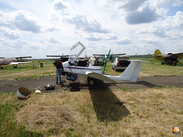

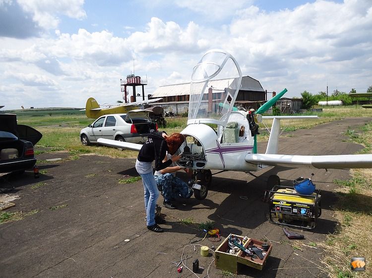

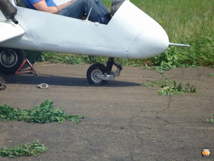

В начале лета мы снова перебазировались на аэродром аэроклуба, сначала опробование двигателя, передняя стойка обжалась до упора
    74,3 КБ · Просмотры: 350
    89,6 КБ · Просмотры: 340
Тягу не мерили, не чем было. Приступили к облёту самолёта.

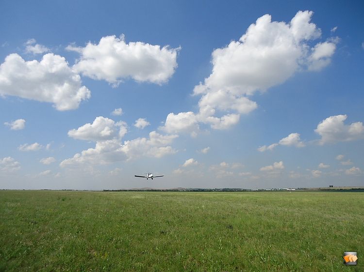

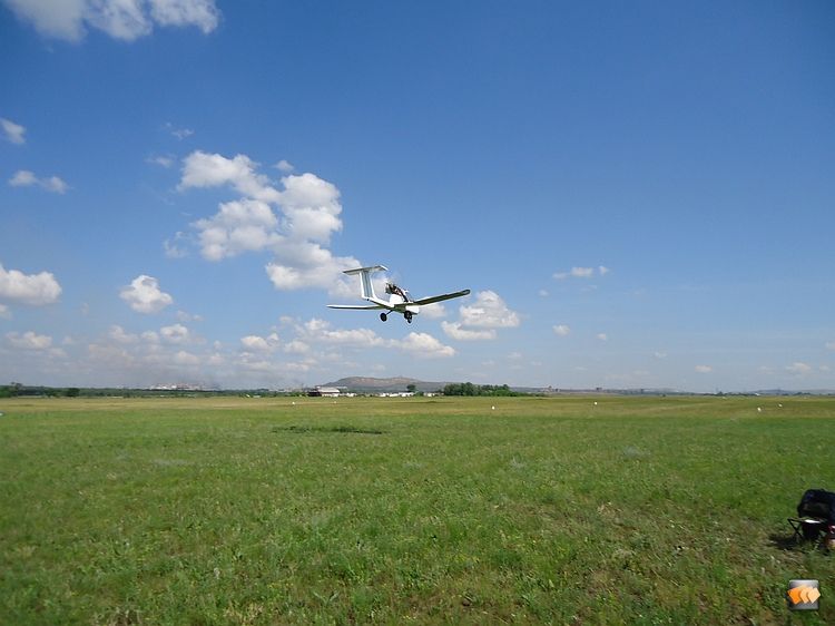

На фото уже подлёты до 5 м. до этого пробежки с отрывом переднего колеса до отрыва от полосы, этот этап занял около месяца. К июлю мы отработали этапы взлёта, набора высоты до 10 метров и последующей посадки.
К первому полёту мы подошли 2 июля, отработав взлёт и посадку, и определили для себя, что пора бы и по кругу слетать, первый круг как за модератором проекта был моим, слетал, это был мой первый вылет после восемнадцатилетнего перерыва, не считая домашних полётов в авсиме на всём подряд. Конечно. после приземления меня переполняли эмоции, мой напарник Павел слетал с таким же успехом...
По управляемости скажу, что по тангажу самолёт ведёт себя адекватно, хотя опасения о недостаточной устойчивости мне предрекали ещё в начале работ по самолёту.

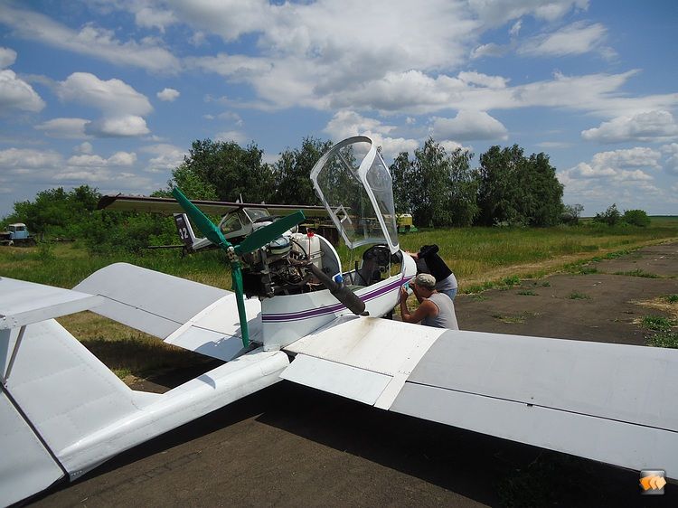

И вот настал четвёртый день полётов, 13,07,13 мы уже налетали по два часа и только начали привыкать к повадкам самолёта, как у моего товарища, на круге, от второго к третьему, на высоте 100 метров, лопается вал редуктора...
Павлик молодец! успел доложить по рации об отказе двигателя, я же в догонку прокричал, скорость, держи скорость! и Пашка посадил самолёт... если бы ещё площадка была ровной, нет, не повезло, поле оказалось с поперечными рытвинами и в в конце пробега, самолёт врезается в бугор и переворачивается...
К счастью, Пашка жив и без каких либо повреждений, выбрался из самолёта, из повреждений: разбит носовой пластиковый обтекатель, выбито остекление фонаря при покидании самолёта, носовая стойка свёрнута...
В планах до лета 2014 года: изготовить консоли из дюраля, увеличив размах крыла до 8,5 м. соответственно увеличить оперение. Вал редуктора уже заменен. И продолжить полёты...
