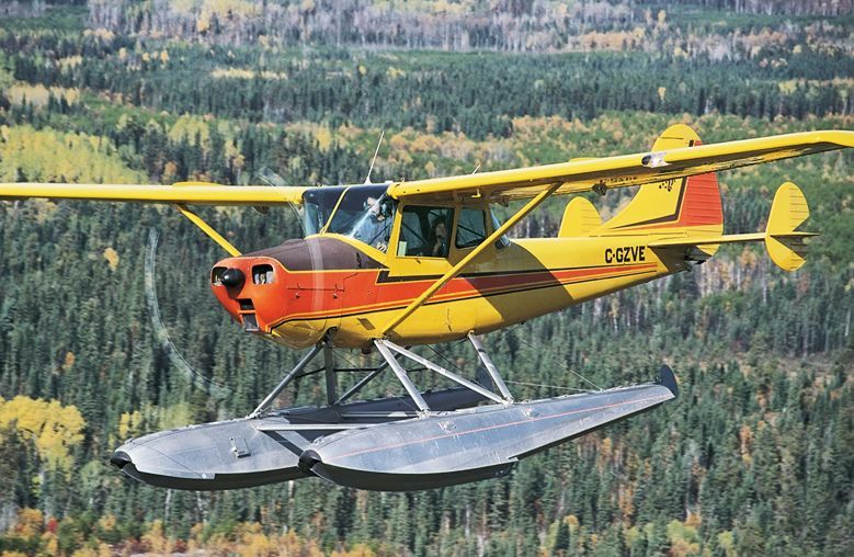

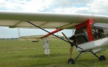

В конструкциях такого размера и веса сильно-ли можно выиграть, заменив свободнонесущее крыло на подкосное ? Тем более учитывая, что плоскости будут цельнометалические.
Вот в чём дело.
Где-то встречал инфу о том, что был студенческий прект "Вильги" с подкосным крылом...и там даже были свои теоретические плюсы, но видно не срослось.

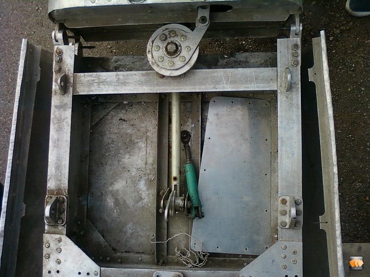

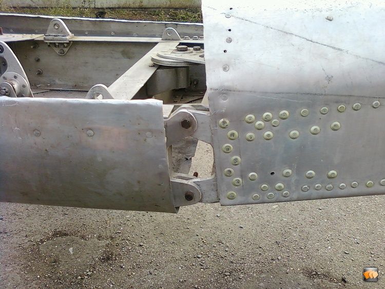

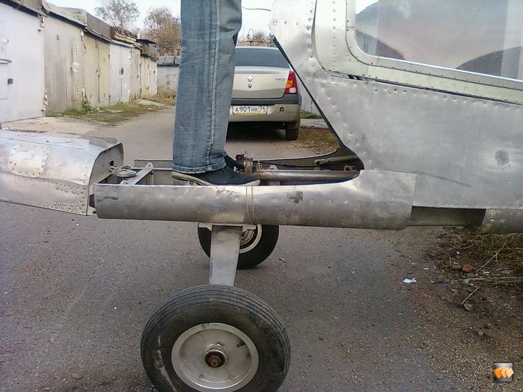

Нет, просто вставить трубу некуда, придется изготовить кусок хвостовой балки и вставить между балкой и фюзеляжем. Вот фото стыковки балки и фюзеляжа.

а вот удлинить хвостовую балку, возможно придется,
Не хватает путевой устойчивости? По тангажу?
Попробуйте поставить шайбы на концах ГО.
Веса прибавится немного, центровка пострадает не сильно.
Но, возрастет эффективность ГО и добавится площадь ВО...

Тогда проще фальшкиль сделать. А вот балку, только в корне удлинять, с соответствующим усилением. И крепление балки я бы разнёс по высоте, трудно - но сделать можно.
