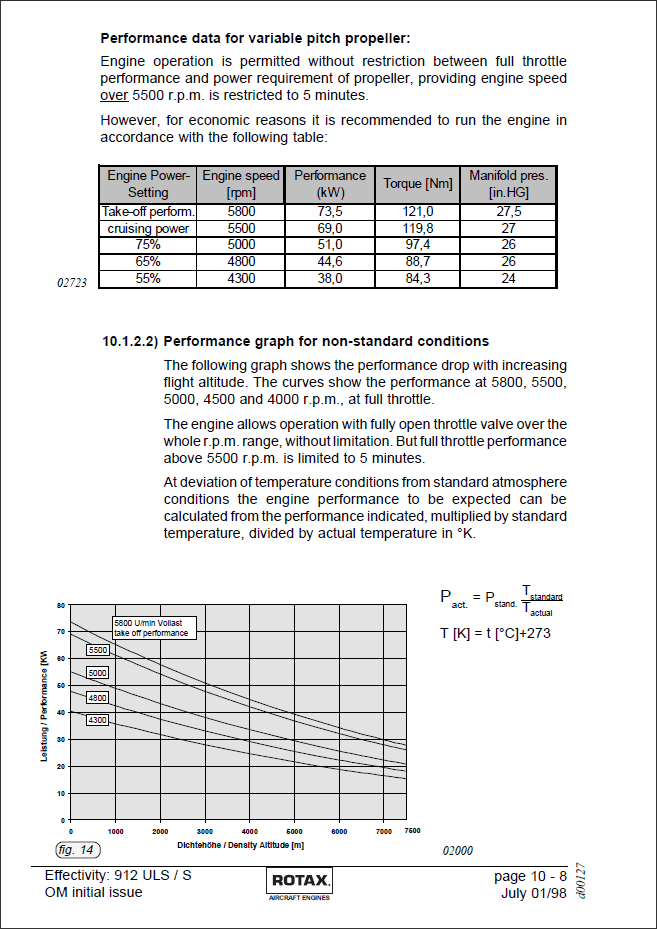

А насчет круиза на ротаксе, у которого почему-то по пипистрельским понятиям должно быть 5000 оборотов на 75% мощности, данные будут?
Почему по пипистрельским? Это, так сказать, закон природы!
4800 оборотов - это уже 65%
Данные от производителя Мотора Ротакс 912 ULS в студию.
Ну просто для того, что-бы вам не выглядеть болтуном.
http://www.aviagamma.ru/912s_gr.html
Ткните пальцем, пожалуйста, где и сколько процентов мощности на каких оборотах?

Вот для 912ULS/S

@ Rafis
Ну ты б пояснил,что там внешняя характеристика, а спор об дроссельной! Этож глубоко "в теме" надо быть!
