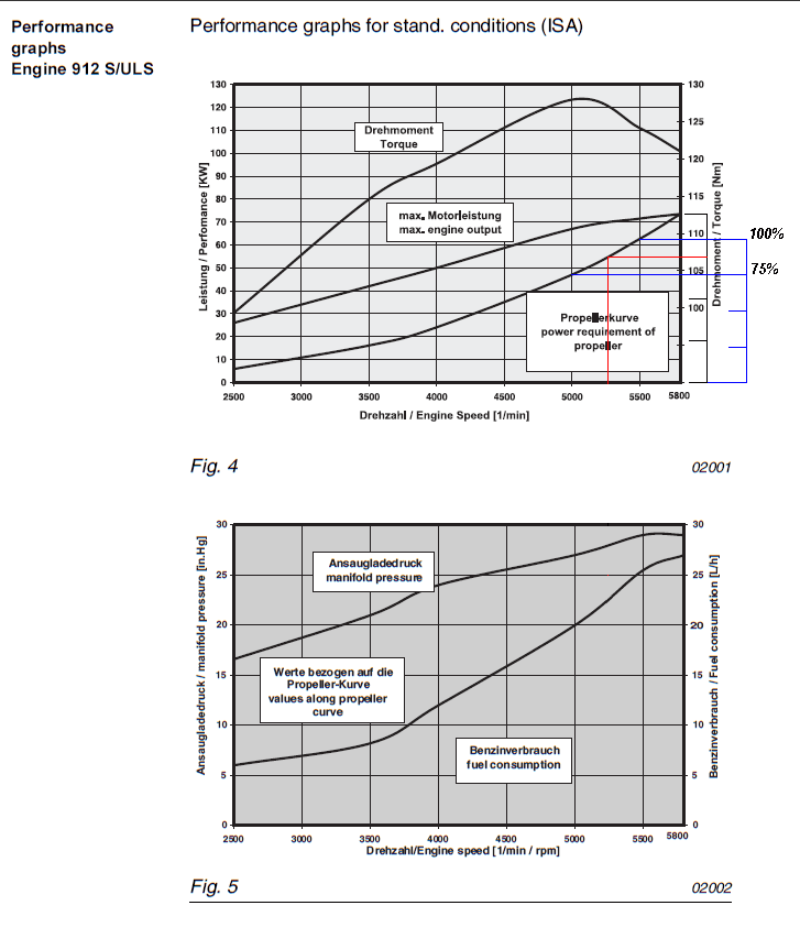

И свяжите эту табличку с показаными здесь кривой мощности от оборотов.
http://www.rotax-aircraft-engines.com/portaldata/5/dokus/d04997.pdf
страницы 56 (для 80л.с.) и 59 - для сотки. Как видите за 12 лет ничего не изменилось. Кстати, обратите внимание что проценты там считаются от режима максимальной продолжительной мощности.
Ниже картинка со страницы 58. Синим я нарисовал проценты от режима максимальной продолжительной мощности. Что собственно и приведено в таблице. Если считать от максимальной мощности движка (100л.с.) то 75л.с. будут на 5250-5300 об/мин.
    26,2 КБ · Просмотры: 232
Вы сделали очень правильно, что нарисовали то место, где ошибаетесь.
Кривая на которой вы проставили свои цифирки это кривая потребной мощности на пропеллере. Так на диаграмме и написано!!! Т.е. то, что потребляет некий неуказаный якобы (мифический-чиста сказочный) пропеллер. При этом, без определения на какой скорости оно так...
т.е. мухлеж и фуфел в чистом виде. Сколько там лет этой кривой о неизвестном пропеллере в неизвестной скорости воздушного потока?
Продолжив ваши линии до пересечения с кривой мощности развиваемой мотором, можно увидеть, что обороты у 75% мощности, то совсем другие!!
Мотор их может отдать гораздо раньше!! Да и кстати, вами приведена кривая т.н. чистой мощности, т.е. тока мотор без "обвязки" (ISA). А вот кривая с "обвязкой" (насосами-генератором и т.п.) и приведена в моей ссылке с сайта Авиагаммы, такая-же впрочем есть и на оригинальном сайте ротакс.
А собственно задача винта (для того и выдуманы ВИШ) подогнать нагрузочную характеристику на мотор в соответствии с его (мотора) развиваемой мощностью во всем (опять таки по возможности) диапазоне оборотов и скорости воздушного потока.
Связь между ними-в одной лишь точке,соответствуюшей максимальной мощности при полностью открытом дросселе,при 5800 об/мин.
Та диаграмма,в которую вы всё тычете носом- ВНЕШНЯЯ ХАРАКТЕРИСТИКА ДВИГАТЕЛЯ,которая построена путём  загрузки двигателя внешним моментом,при ПОЛНОСТЬЮ ОТКРЫТОМ ДРОССЕЛЕ НА ВСЕХ ОБОРОТАХ!
Такую характеристику можно получить используя ВИШ с достаточным диапазоном изменения шага (хоть при скорости 0). Преставленная Рафисом характеристика получена скорее всего с ВФШ,но возможно и ВИШ. Обычно при переходе со взлётного режима к крейсерскому,двигатель дросселируют,и падение мощности идёт не по внешней характеристике. А чтобы конкретизировать эту винтовую характеристику,указано давление во впускном коллекторе.Скорость здесь ни при чём. Сильно подозреваю,что ISA=МСА (Международная Стандартная Атмосфера),а без "обвязки" с двигателя характеристики не снимешь (только обмерить и взвесить).

И то, что задавив работающий с полностью открытым дросселем Ротакс 912 всего ничегошным моментом можно опустить его обороты до 2500!! Когда он крутит 5000 на моменте втрое большем!!
Вы будуте лично его (мотор Ротакс) уговаривать? снизить обороты? При внешней моментной нагрузке .....?
Я бесспорно двигатель моментом задавлю до любых оборотов,установив соответствующий шаг на ВФШ либо воздушные тормоза на мулинетку,как уже делал с Ротаксом -447 на стенде,и с самодельными двигателями в студенческие годы. Я,знаете ли,такие внешние характеристики самолично снимал,любитель сайтов вы наш.... 😉
Поясняю,винт с 1 и тем же углом установки лопастей,имеет кубическую зависимость мощности от оборотов, и при увеличении оборотов в 2 раза,мощность потребляемая винтом,вырастет в 8 раз!При условии постоянства отн. поступи. Т.е. мощность винта растёт быстрее мощности двигателя.
Одно время производители (было модно) давали чистую мощность. Без дополнительных нагрузок от систем мотора. Чиста в рекламных целях. Потом перестали.
Я понимаю, что вам важен этот спор.
Предлагаю задуматься последний раз. И объяснить, КАК вы задавите мотор который при полном дросселе крутит 5800 и 100 N/m  используя моментную нагрузку ТОЛЬКО 30N/m
А это здесь причём? Вы же не пытаетесь с этой сентенцией увести спор о достоверности значения оборотов режима 75% мощности для мотора Ротакс 912ULS в сторону??
Не задавите...
Можете не дать раскрутиться, как я уже писал, установив тяжелый винт. И тогда кривая потребной мощности винта пересечется с кривой отдаваемой мотором раньше чем.

Зачем врать про обороты и мощность мотора тыкая пальцем в потребную мощность на некоем мифическом винте? Когда рядом (всего на сантиметр выше) проходит кривая мощности по оборотам мотора (и пусть даже она снята с полностью открытым дросселем и регулируемой моментной нагрузкой или пусть дросселированием и снятием развиваемого момента в зависимости от оборотов)... Неважно как снята характеристика!! Важно, что мифический винт ТУТ не причём!!! И использовать его кривую для определения диапазона оборотов на которых мотор развивает 75% мощности, это ПОЛНЫЙ ПИПЕЦ!! как говорит героиня известного сериала.
