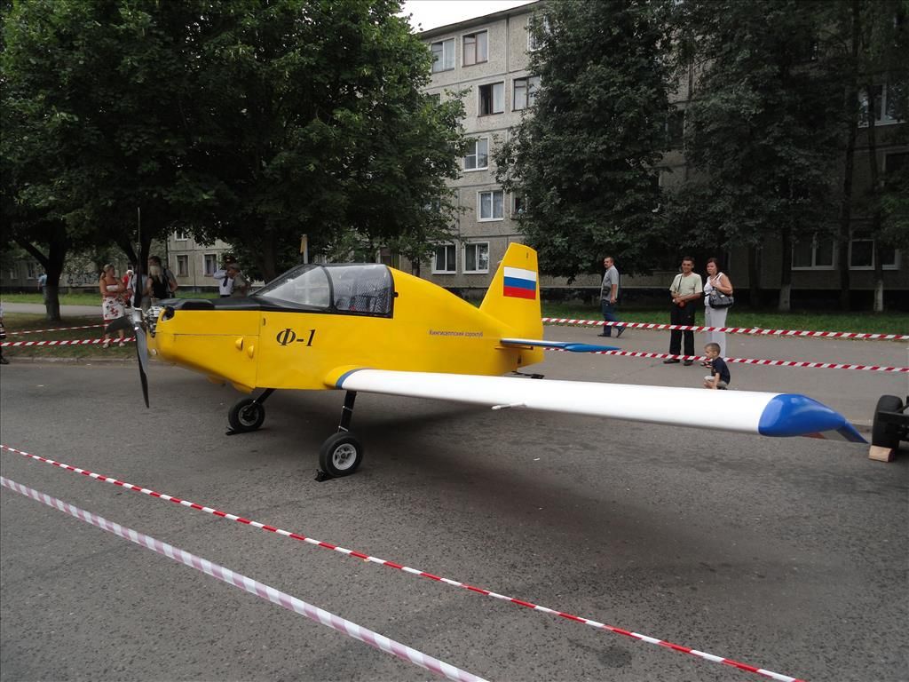

Ф-1,  2003 год, двигатель Фольксваген
    137,2 КБ · Просмотры: 490
    72,5 КБ · Просмотры: 465

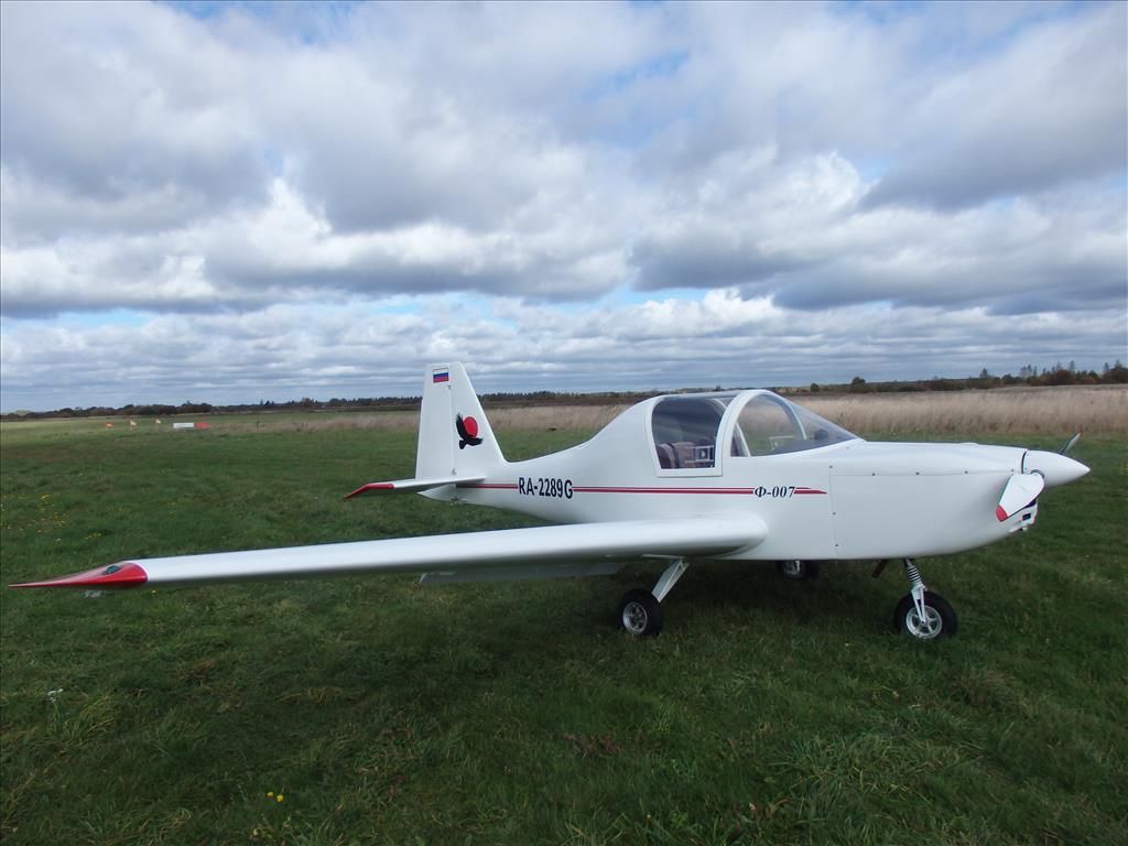

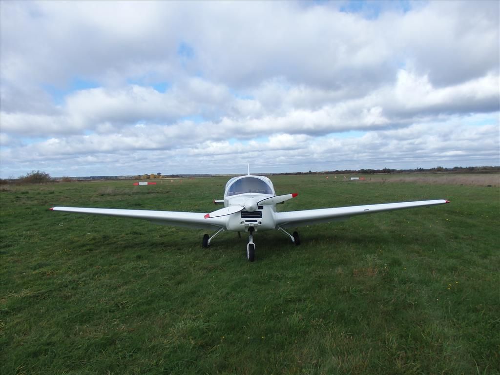

На самолете Ф-007 установлен двигатель ROTAX 912 ULS. Винт фирмы Woodcomp SR3000/2W, изменяемого шага, деревянно-пластиковый. Самолет имеет убирающееся шасси с носовой управляемой стойкой. Трехопорное шасси крепится на фюзеляже. Все силовые элементы и обшивка самолета выполнены из стеклопластика путем вакуумной инфузии, и рассчитаны на эксплуатационную перегрузку по планеру +3; -3. Крыло двух лонжеронное, быстросъемное, состоит из двух консолей и крепится к фюзеляжу с помощью 5 болтов. Топливные баки установлены в консолях крыла, что повышает безопасность эксплуатации. На самолете есть обогрев кабины и установлены жалюзи радиаторов, что позволяет летать зимой.
Самолета  смотрятся  неплохо,  а  вот  с  остеклением  у некоторых  самоделов  проблема,  как  правило  при  установке  обтекаемого  остекления и  полет , и  общее  впечатление  выше.  F-3 грубовато  был  выполнен, но  летал  неплохо.
Фан444 писал: а  вот  с  остеклением  у некоторых  самоделов  проблема,  как  правило  при  установке  обтекаемого  остекления и  полет , и  общее  впечатление  выше.
Витя, Ф-7 с таким несложным фонарем легко в горизонте идет 245 км/ч
