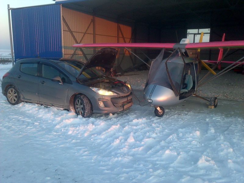

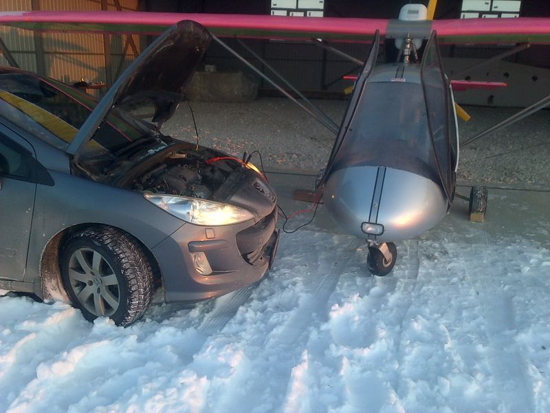

Мда... двигатель то новый, а вот все остальное...
Суббота, -23, ветер 4 м/с
День начался с того, что при проверке - включении питания - даже мигалка не загорелась... что уж говорить о стартере...
Этот вопрос решаем привычно - два провода с крокодилами, АПА (Пежо 308) и поехали... стартер и... опа... РУД стоит намертво...
как ни трясли, как ни прогревали - НОЛЬ.
сняли тросик РУД... все тросики ходят, кроме того, что идет в (я так понял) смазочный насос (ща посмотрю в руководстве как оно называется). Сняли - ходит хорошо, чуть согнули - стоит намертво... ну что-ж... видимо износ оплетки таков, что не позволяет ему ходить - кусает где то...
а где один там и все... чую придется менять все четыре тросика...
... хорошо, что на земле встал, не в воздухе...

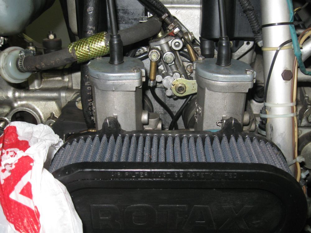

Стас! Отчаянный ты парень. У нас -20-30 как то зябко, что то и солнце не греет. Вообщем выжидаю погоду. И где ты там нашел ускорительный насос 😱? Скорее всего маслонасос на раздельной системе смазки 😉
    120,2 КБ · Просмотры: 157
Да да да. Маслонасос... уже исправил...
А у тебя без изогнутого наконечника и обратной пружины... интересно...

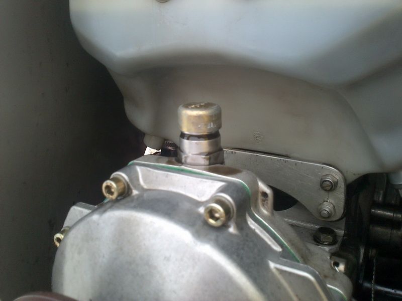

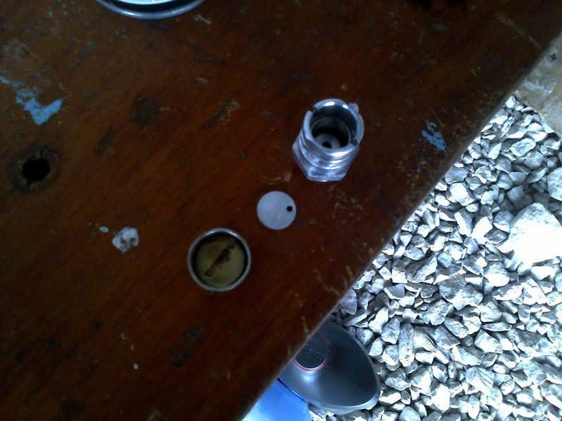

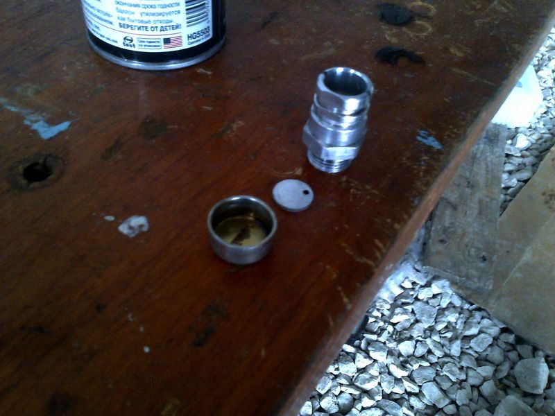

Вот еще одна проблема... которую решили или не решили - так и не понял до конца пока...
Где то недели четыре назад решил проверить уровень масла в редукторе. Уровень оказался по нижнюю контрольную пробку. Решил долить - по верхнюю как покладено.
Долил, закрутил, законтрил. После контрольного - вся задница в масле, капает, течет...
Подумалось - лишка видать плеснул, вытерся, подтерся, проверил - опять в контрольный - та же фигня - рекой течет маслице... Странно...
Подумалось что прокладочка прохудилася... посадил пока временно на ФУМку, опять контрольный -  та же фигня... решил решать кардинальней - препарация пробки.
Вскрытие показало, что это не пробка вовсе, а простой сапун с рестриктивной шайбой. Общается с атмосферой на "Ты", а в моем случае на "Ты, козел!"...
На боковой поверхности пробки две канавки - зачем вот они? Одна - держать крышку на месте, но вторая? Прямо просится туда надеть чего-нибудь... ну и надел... снял резиночку с гарнитуры, которая держит ветроподавитель - встала как там и росла, вырезал прокладку из американского (!!!) картона, собрал, поставил пробку - проблема исчезла.
Но осадочек остался... Ни у кого не было? Отчего такое давление в редукторе, что через сапун давит?

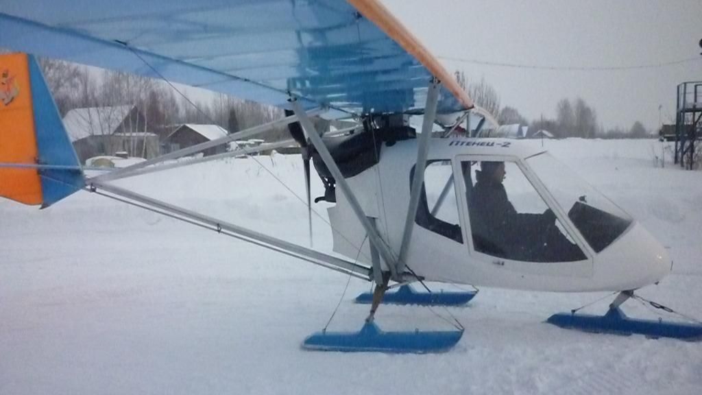

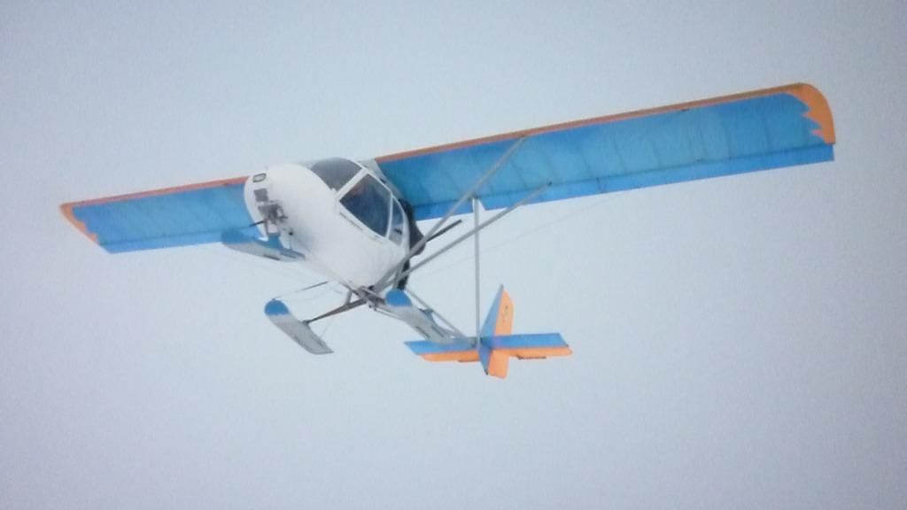

Полетали сегодня немного на двух Птенцах,мороз был 22-24гр. В итоге  прекратили полеты немного раньше чем было задумано, на Первом  перемерзли троса управления газом ,о подобном казусе выше в ветке описано, но мы свернулись,потому как все равно холодновато в кабине 🙁.....
На втором в первом же полете стало  видно что мороз существенно повлиял на резинку передней лыжи,хотя мы ее сделали в прошлые полеты, и было все нормально.  Вообщем,при уменьшении угла атаки на посадке,лыжа переходила в отрицательные углы,в наборе  и горизонтальном полете все было ОК! Фото сделал специально, для того чтобы сказать что передний трос - не лишний 😉.
Поставили еще одну резинку,все встало на свои места,так и долетали,налетали примерно 1 час 40минут на оба борта.
Курсанты тоже померзли,фото при обучении....
- Весь день на таком морозе  дает стимул к активной жизни :IMHO!
Всем удачных полетов!
