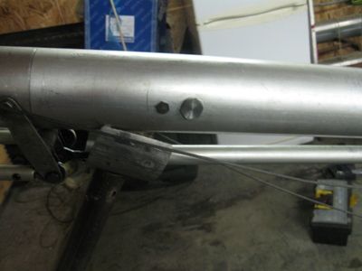

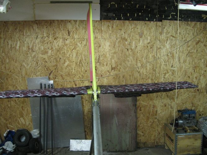

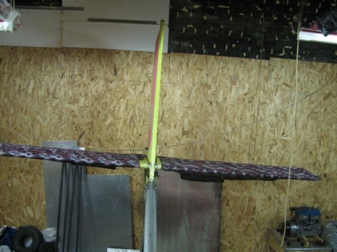

Под чутким руководством из Кумертау развернул хвостовое оперение. Смещение 3мм- 4.91* Увеличить отверстие до 8мм не получалось т.к разнос между краями отверстий 9мм пришлось развернуть до 10мм. Снова жду погоды и полетов :~~)
На фото, что было, что стало, крепеж

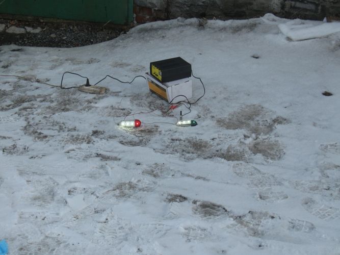

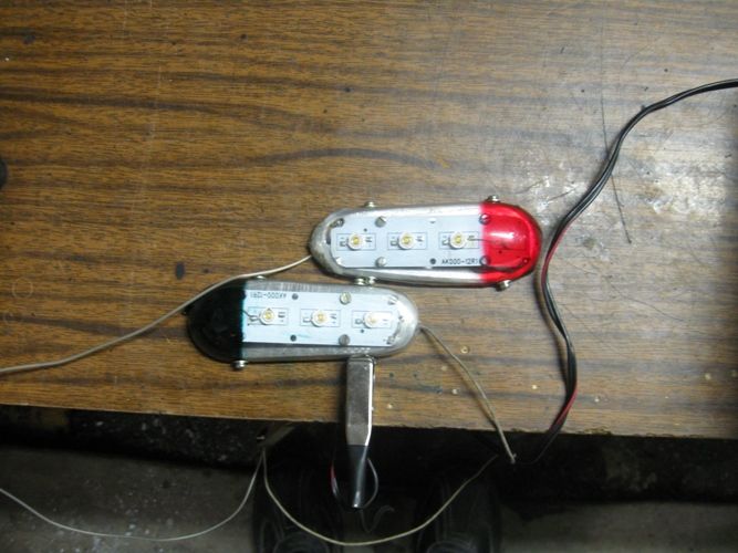

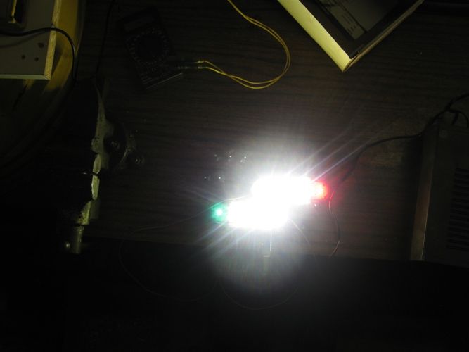

Летной погоды до сих пор нет 🙁 Руки маялись от скуки.Сидел курил интернет-спрус-БАНО. Амфибийная асфиксия (жаба если короче) не давала сделать покупку. Пришлось вспомнить авиамодельное прошлое, обзвонить знакомых и методом проб и ошибок были изготовлены БАНО. Бюджет вышел около 1000р с учетом пива ;D. Вечер на эксперименты и день на изготовление. В корпус вмонтировал по 4 светодиода, 3 одноватных и один трехватный под зеленый и красный фильтр. При искусственном освещении светят ярко, аж зайчики в глазах, При дневном свете не слепят, но видны хорошо. Прикручу на самолет посмотрим как в полете   :~)
