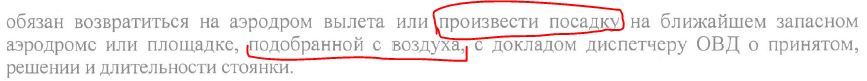

Тут главная ошибка (я считаю) в том, что при выполнении полетов надо думать о том где сесть в случае отказа двигателя всегда, но тут двигатель работал нормально, но обледенение в полете случилось.
Народ летает и над лесом и над рекой и думает, что у них, как у кошки 8 жизней, и совсем не думаю, что, что-то может произойти.
Вот из РЛЭ на А-27М
Летишь по маршруту и всё время думаешь куда бы мне сесть.

- на борту инструктор и ученик;
- сложные метеоусловия, боковик около восьми и выше, темп около нуля, высокаю влажность, ледяной дождь;
- летели видимо в сирию
- отход от точки в сторону ухудшения метео;
- по возвращению в систему жесткое облединение передних кромок, подкосов, лобового стекла до 10 мм;

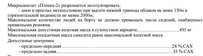

По моей просьбе,мой друг поговорил с гланым конструктором птицефермы,
так вот он сказал, что если масса пилота в передней кабине больше 85 кг, то руля высоты уже будет не хватать.
ВОТ из РЛЭ Птенца
И ниже из РЛЭ А-27М
Ображу внимание в А-27М пилоты бок о бок сидят, а диапазон больше.
    32,6 КБ · Просмотры: 172
    6,3 КБ · Просмотры: 162
