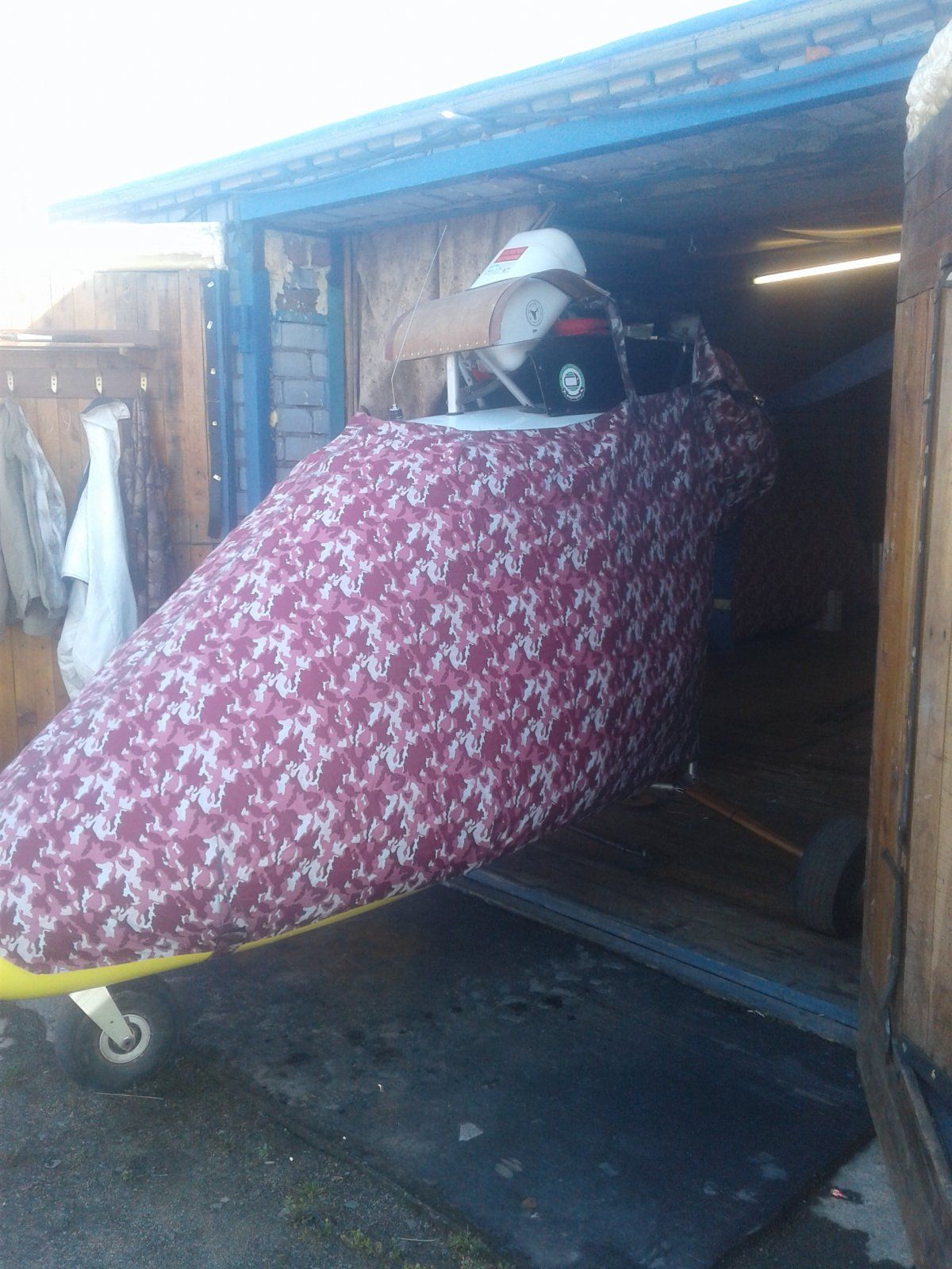

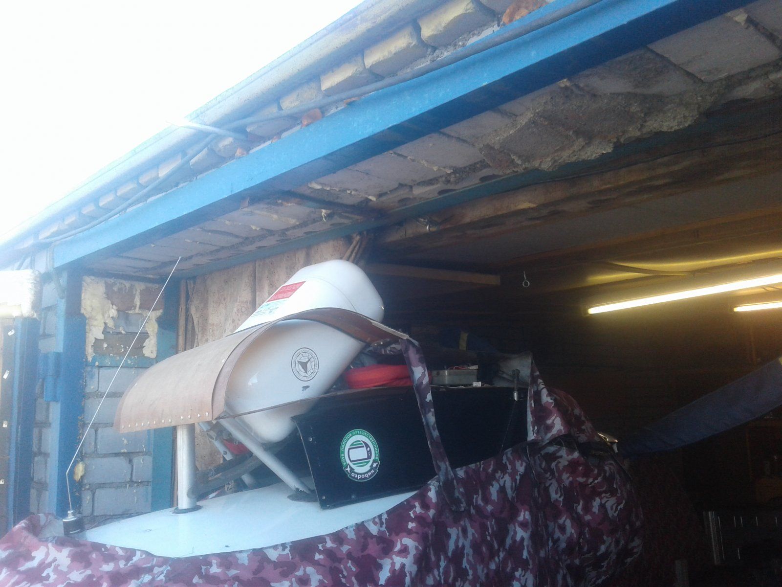

Самолет с нормальным багажником в гараж не поставишь... Птенец выбирался именно из этих соображений.
А какова высота без . Х. О получается? По верхней точке кабины или спас системы?
Я стандартные гаражные ворота(2,5м.) поднимал еще на 10 см. Проходит почти впритык. Правда. внизу еще порожек небольшой.
А я ангар делаю 2.5, думал любой самолет зайдет, птенец самый высокий. Но от производителя инфа, он 2.45 . Непонятно. Стандарт гаражных ворот 2 на 2.5. 2.5 это ширина.на вашем фото тоже не похоже что более 2.5
Точно! Ошибся, 2,5 - это же ширина. Значит 2,1м.
Вот это хорошо, так я и думал

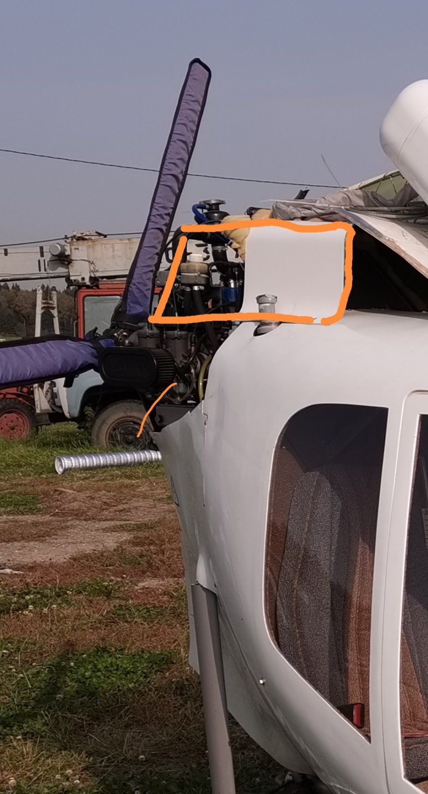

Еще вопрос.

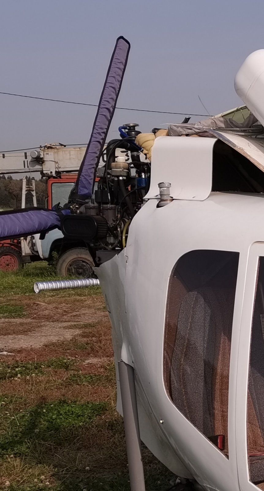

На моем самолете отсутствует обтекатель двигателя Ротакс 582
между крылом и кабиной установлен радиатор от оки. в собственном туннеле.
Двигатель имеет тенденцию к перегреву на медленном рулении при газовке на стоянке. в полете проблем нет. обдува встречным потоком хватает.
Вот думаю может продлить этот тоннель до редуктора. вот так
полагаю что в таком случае будет создаваться тяга внутри туннеля достаточная для охлаждения радиатора.
или я ошибаюсь и продление туннеля никак не повлияет на холаждение на стоянке?
Похоже, что пластиковая "задница" самолета от 912 ? Отсутствие капота в дождь и снег - это очень плохо. Настоящий герметичный туннель от плоскости винта до радиатора очень сложно сделать вокруг качающегося на резинках двигателя, с боков там много всего понавешено. А обычный стандартный капот Птенца-582 на охлаждение на рулежке практически не влияет, т.к. там воздух высасывается снизу из всего подкапотного пространства и до радиатора разряжение не доходит и на длинных рулежках перегревается всегда.
Т.е. штатный капот нужен от снега и дождя, но охлаждения не добавит. См. личку.
