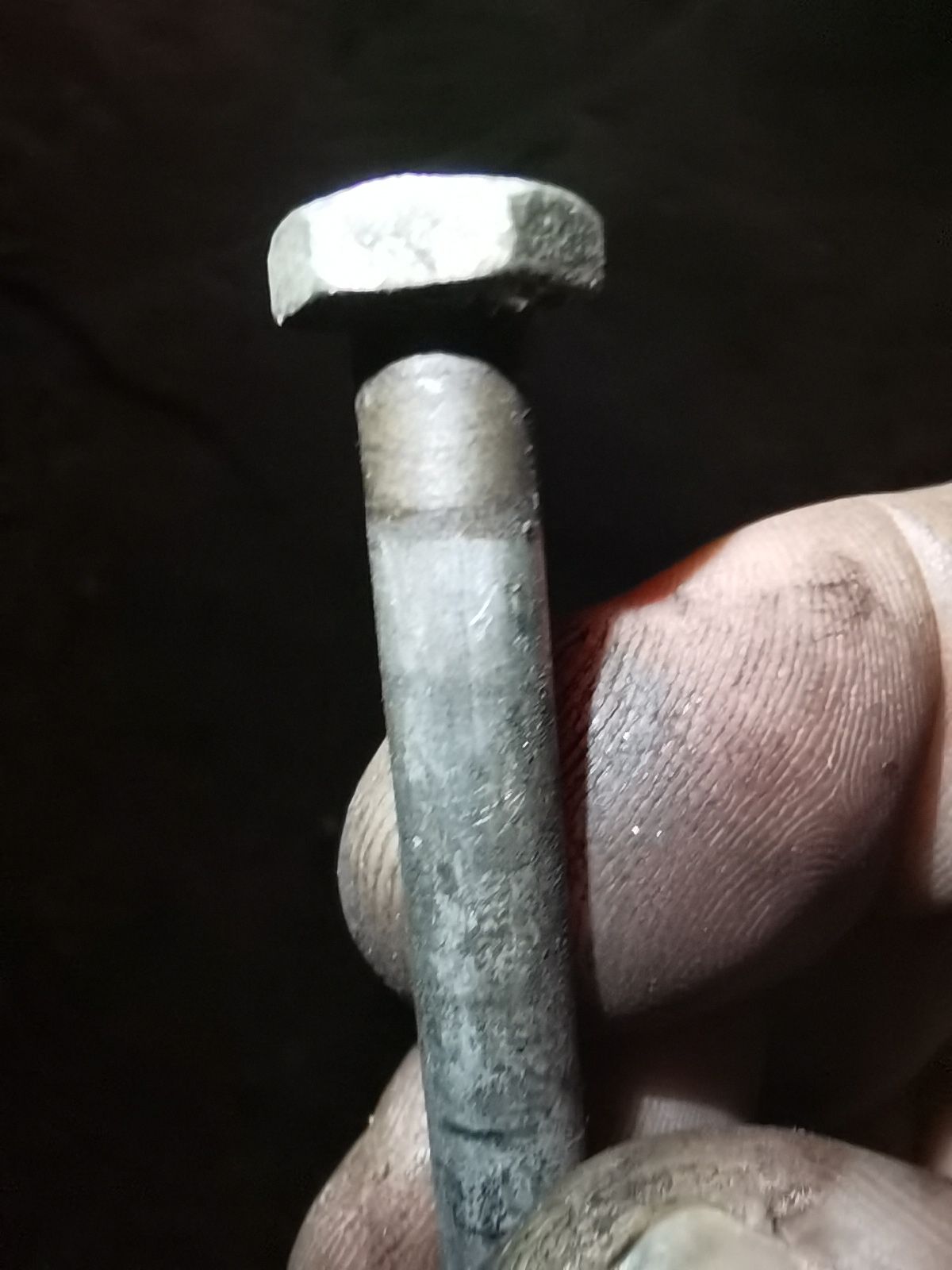

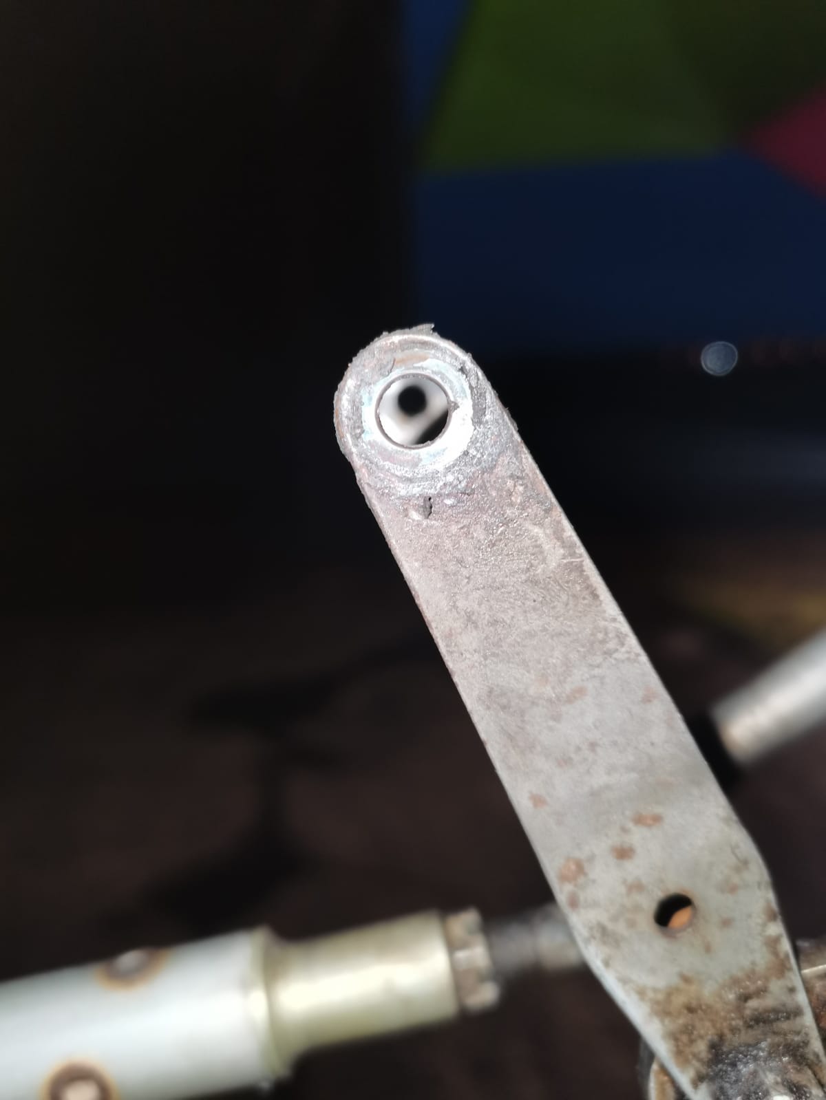

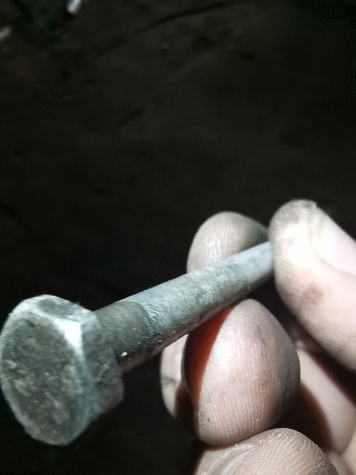

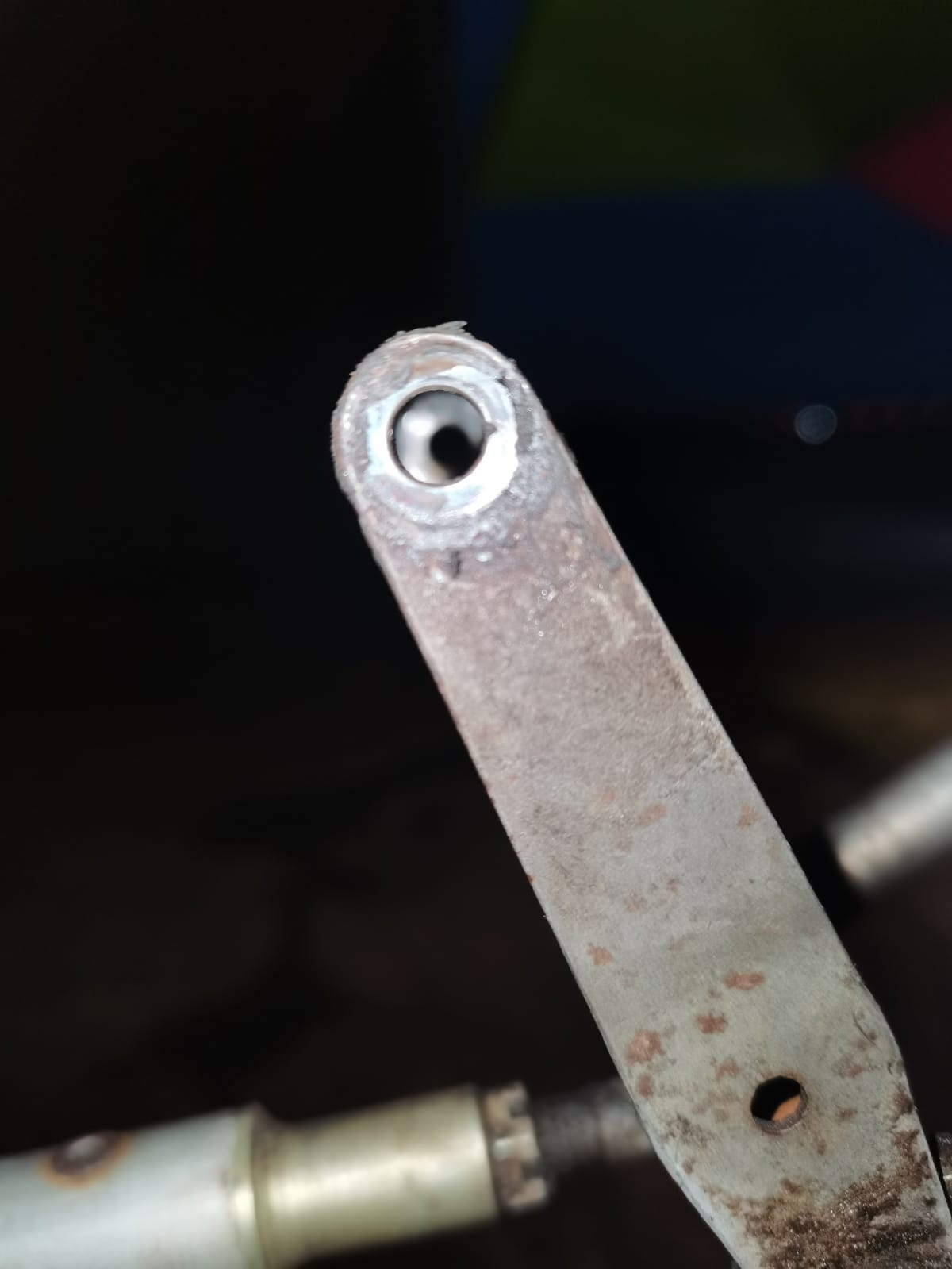

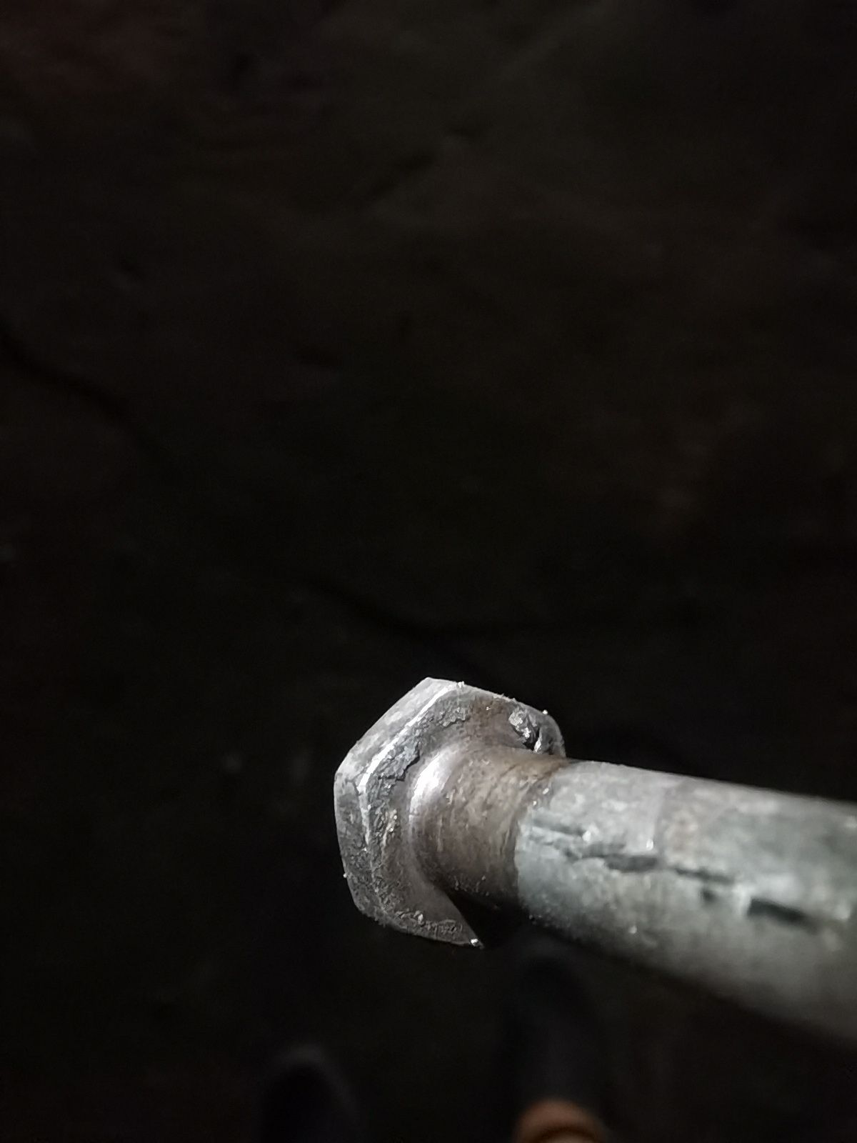

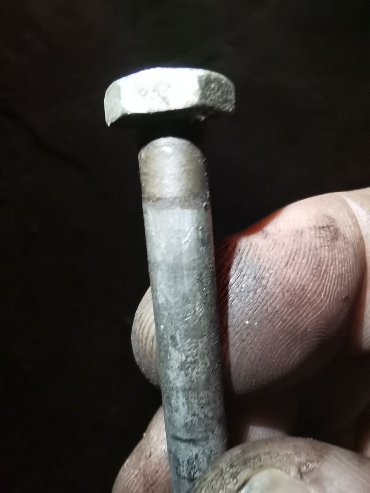

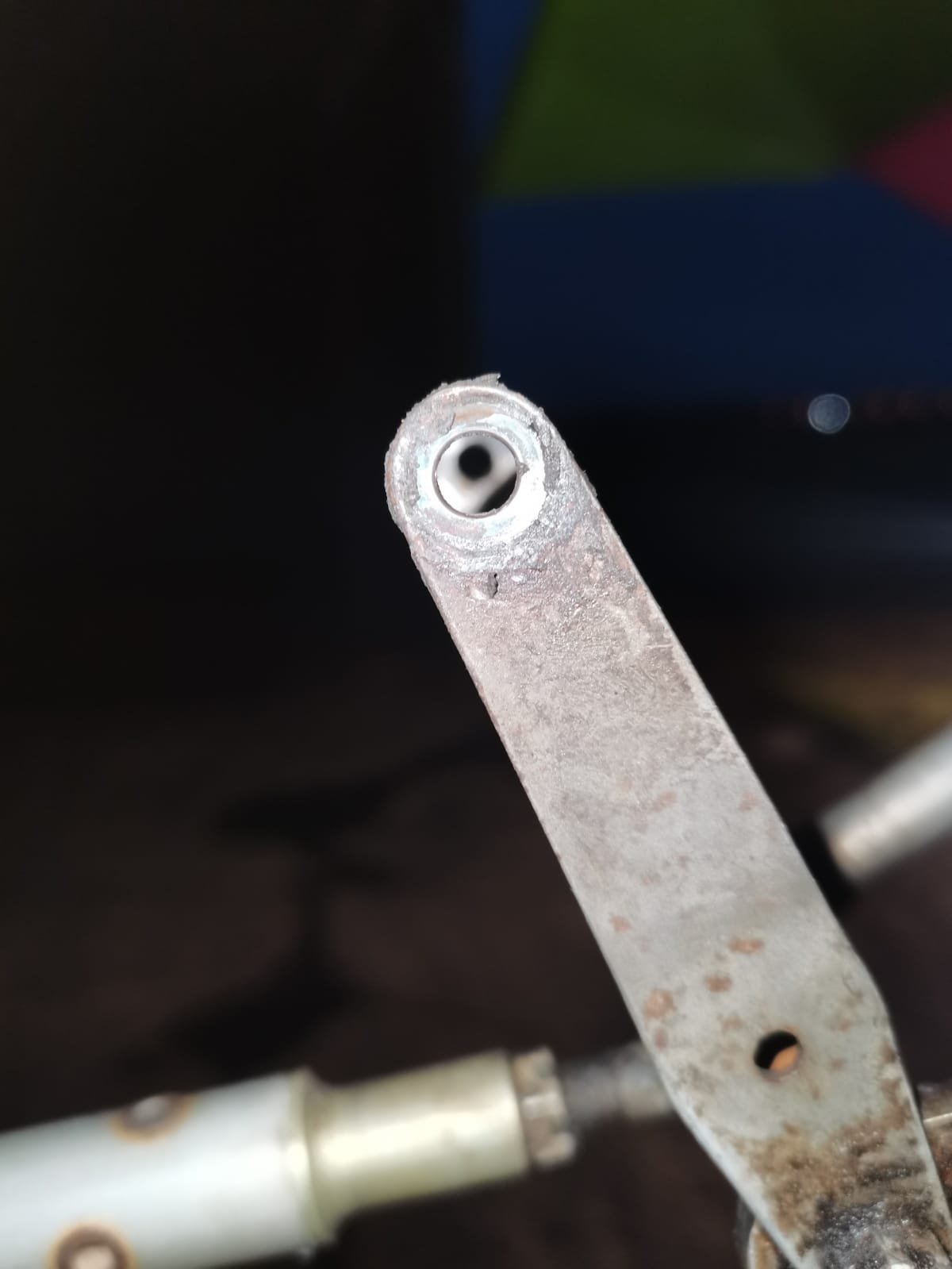

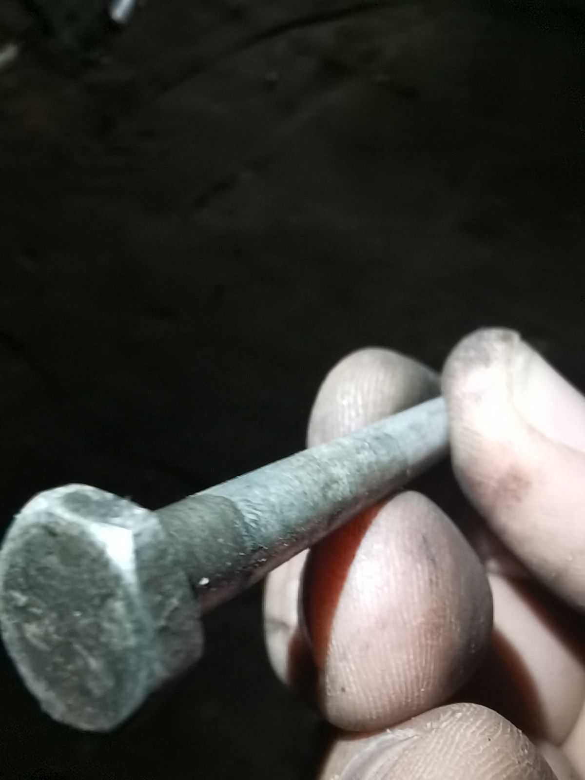

Отчитаюсь о ремонте качалки. Пошёл другим путем. В автомагазине нашел втулки с бортиком. Они как раз легко, но без люфта садились на болт. Отверстия в балке и качалке рассверлили под втулки.
Дребезжание в нейтральном положении исчезло
Ну это смотря какой рычаг поставить. На пайпер чероки тормоз рычагом под панелью, рычаг с кнопкой - при её нажатии рычаг фиксируется и самолёт на тормозах

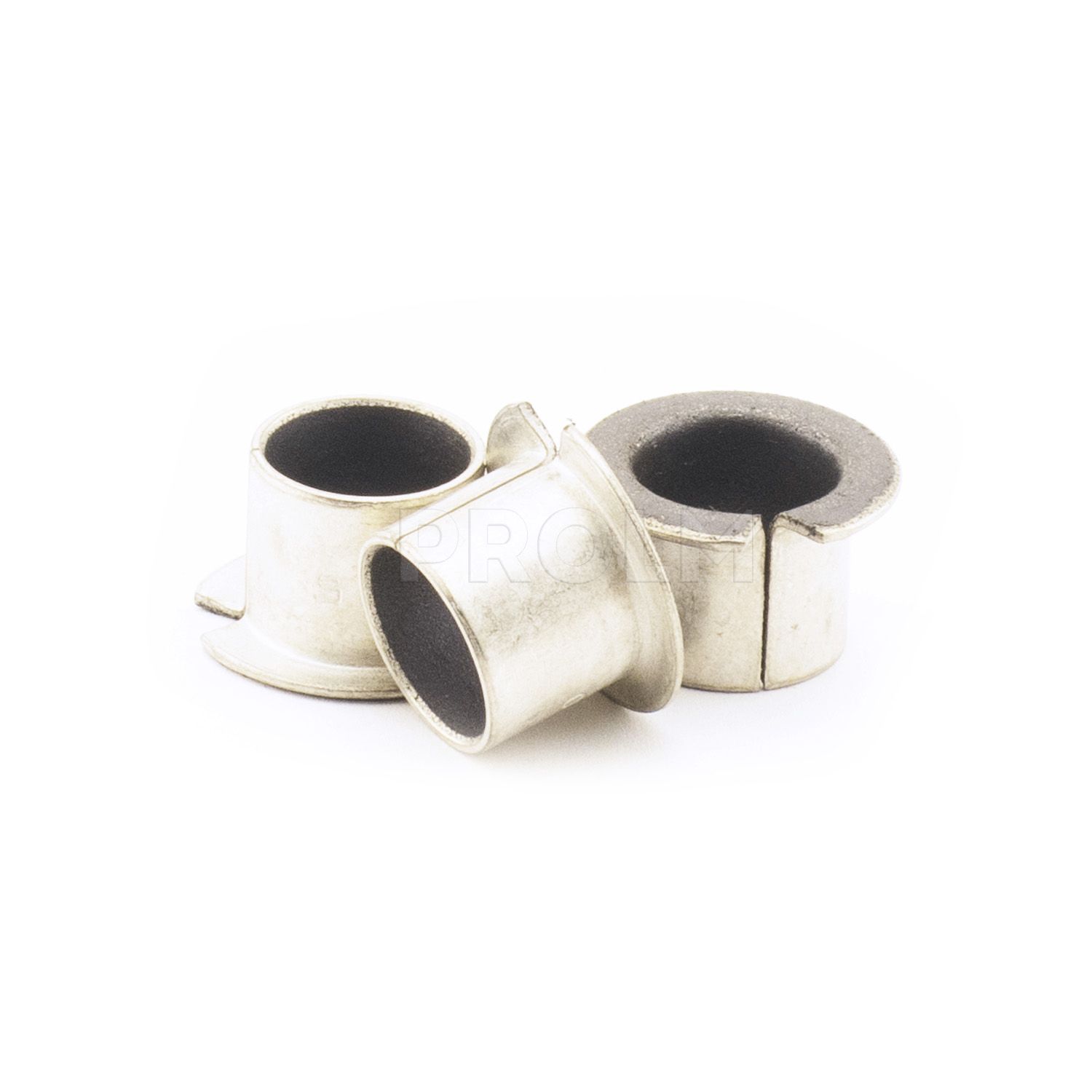

напишите сразу от какого авто и узла втулки. так сказать в базу знаний
Эхх хотел ведь сфоткать втулки отдельно..
Называются "втулки скольжения с фланцем".
Покупал в Планета железка.
Вот так выглядят.
Я их сразу четыре штуки купил. Две в Балку, две в качалку. Внимание! Может оказаться что втулка не резьбу болта заходить будет. Может быть, есть смысл в качалку ставить просто втулки без фланца и сточить их чтобы не выходили за пределы гладкой части болта.

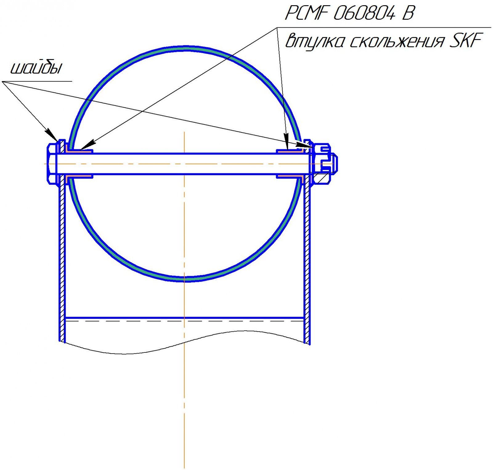

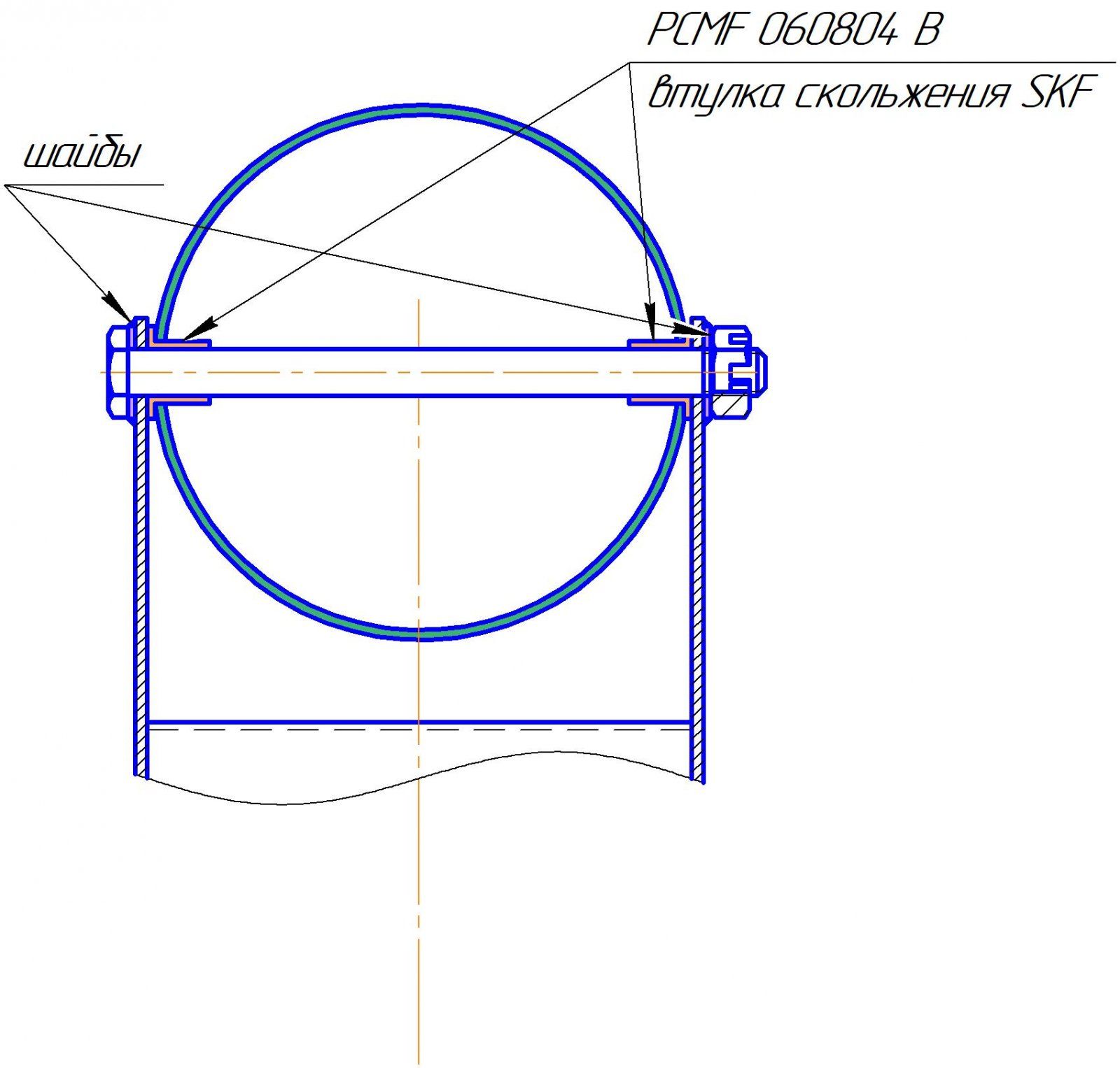

Это стандартные металлофторопластовые втулки скольжения (по каталогу SKF -PCMF 060804 B). Продают подшипниковые фирмы, например - Втулка скольжения с фланцем KF06040SF1SN (PCMF060804E) ISB , можно более длинную.
Птенец-2 проектировался более 25 лет назад в клубе СЛА, тогда о ресурсе и износе не думали, и шарнирное соединение болт-стальная пластина было в норме. Сейчас, конечно, в таких соединениях проектируют специальные втулки скольжения. Применительно к узлу хвостовой качалки думаю достаточно двух втулок PCMF 060804 B запрессованных в развернутое отверстие диаметром 8Н7 в трубе хвостовой балки диаметром 70. На разбитую по отверстию качалку надо наварить две шайбы с внутренним диаметром не более 5,8 мм, и разверткой 6Н7 не до конца развернуть до плотной посадки болта. Тогда болт будет жестко сидеть в качалке и вращаться вместе с ней по втулкам.

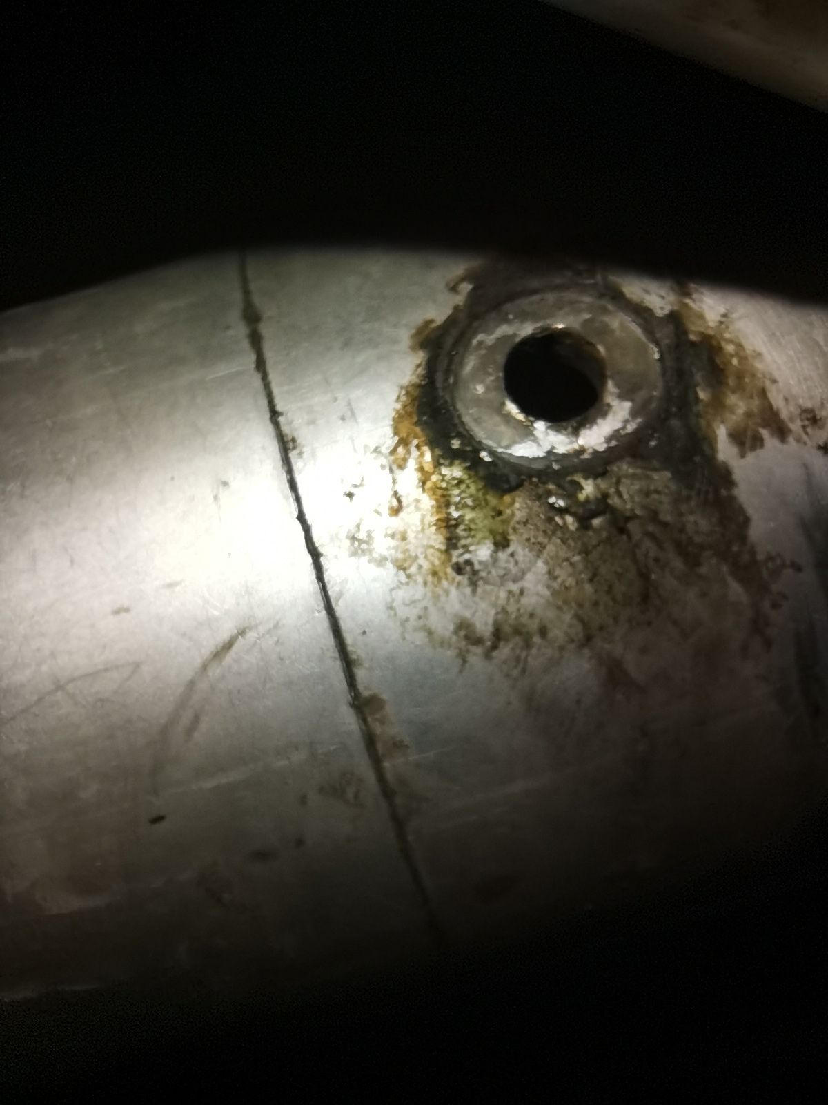

По моим измерения больше всего было разбито отверстие в алюминиевой балке, может быть было достаточно восстановить его не трогать качалку - для устранения дребезга.

В любом случае болт нужно брать другой длины. Поскольку что втулки с отбортовкой, что наваренные шайбы увеличивают ширину узла. И стандартный болт оказывается коротким. Для Романа был изготовлен болт из стали 30ХГСА.

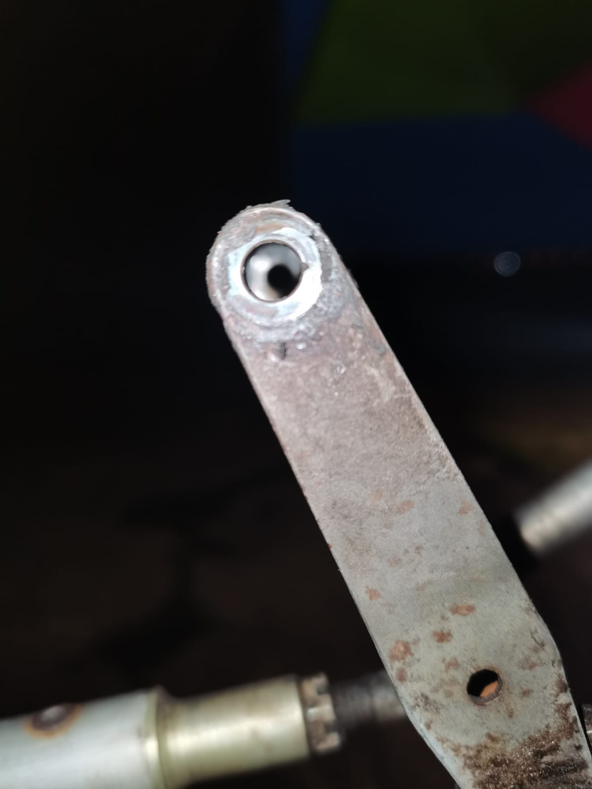

Роман. В качалке отверстие тоже имело овальность.
