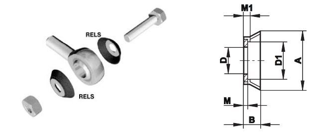

Уважаемые владельцы самолетов "Птенец", убедительная просьба ознакомиться с сервисным бюллетенем!
Из нержавейки в пыли и песке все равно сотрутся.
ОКБ Ротор
А почему не ставите на ШС -ы стандартные защитные резиновые шайбы? Заложенной смазки с ними на весь ресурс хватит!
