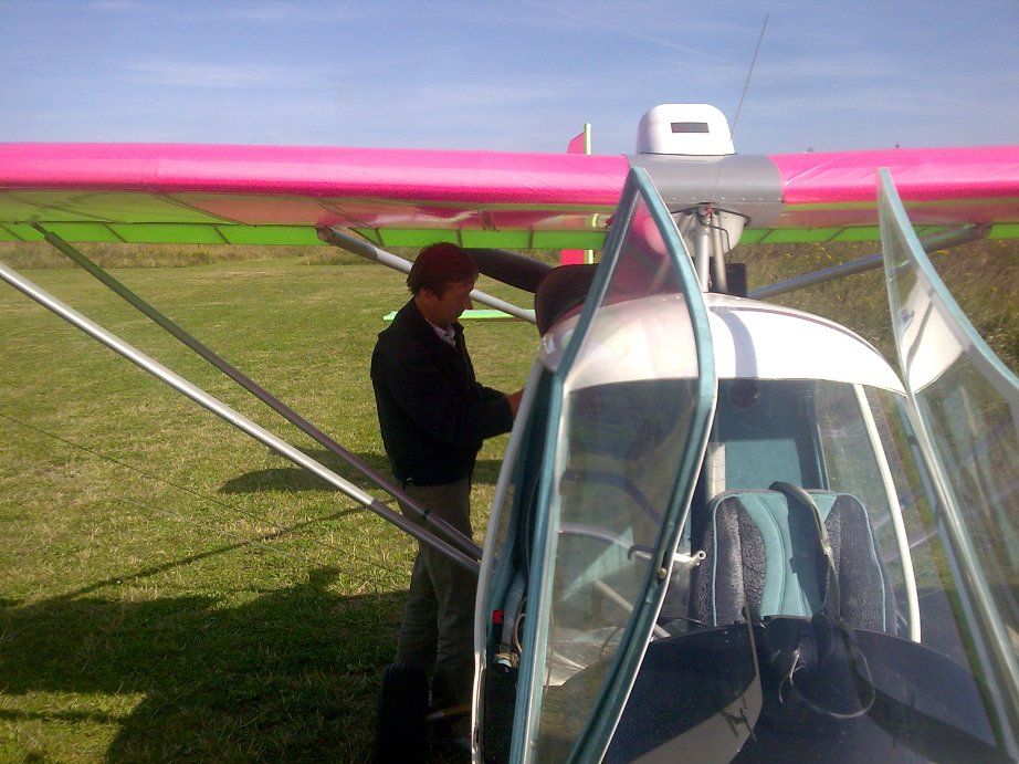

Отловил я сегодня родителя Птенца. Он дал мне дополнительные тросса для спасалки. Теперь у меня будет четыре.
Он осмотрел мой самолётик и дал разрешение на дальнейшую эксплуатацию.

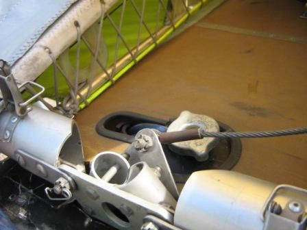

    18,5 КБ · Просмотры: 171

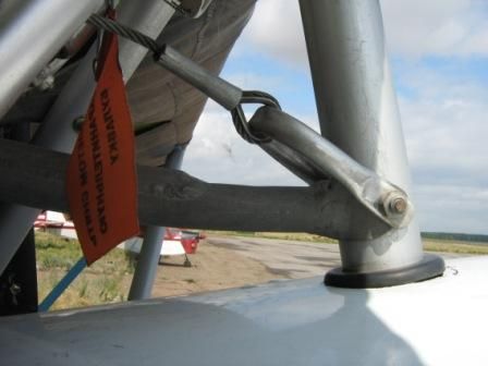

    22,2 КБ · Просмотры: 150
А что если третью точку сделать прямо в салоне за несущую балку на полу? Протянуть гибкий фал и замаскировать за пассажирским сиденьем с запасом длинны. Пусть будет запасным вариантом. Слишком тоненько всё привязано за тоненькие люминевые трубочки.  По паспорту спасалки, максимальная скорость раскрытия 150 км.ч. .При полной загрузке Птенца, при рывке должно оборваться. Попробую в выходные помудрить.
По паспорту спасалки, максимальная скорость раскрытия 150 км.ч. Алексей 2
   Почему то думается сначала[highlight] надо выпускать[/highlight] в случае превышения скорости [highlight]тормозной парашют.....[/highlight]...... :-?
По грамотному,трос должен проходить внутри силовых элементов,охватывающих экипаж и собираться он должен четырьмя уздечками на двух титановых карабинах,в которые пропущен ремень фала.
Народ! Чем закончились всякие пробы крепления спассистемы. Я вот тоже сильно призадумался...
Есть ли какие выводы и предложения родителей Птенца ?
Штатное место крепления мне тоже кажется весьма хлипким...
