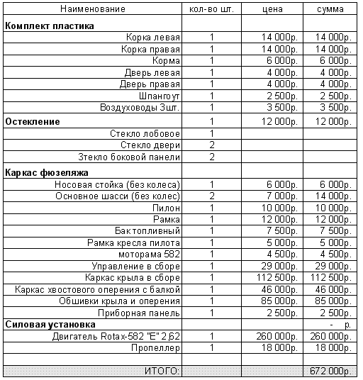

Хочу обсудить с участниками форума тему КИТ наборов самолета Птенец-2.
1. Есть ли вообще нужда в них?
2. Какие комплектации нужны?
3. Стоит ли делать фиксированные комплекты или комплектовать индивидуально?
Мы планируем в 2010 году выпустить несколько наборов. Сейчас готовлю документацию. Хотелось бы узнать пожелания как уже владельцев нашего самолета так и "сочувствующих".
Чё тут думать!Давай наборы!Брать будут!
Мне,наример, вышло задание,скомплектовать на базе птенцодеталей одноместник...
