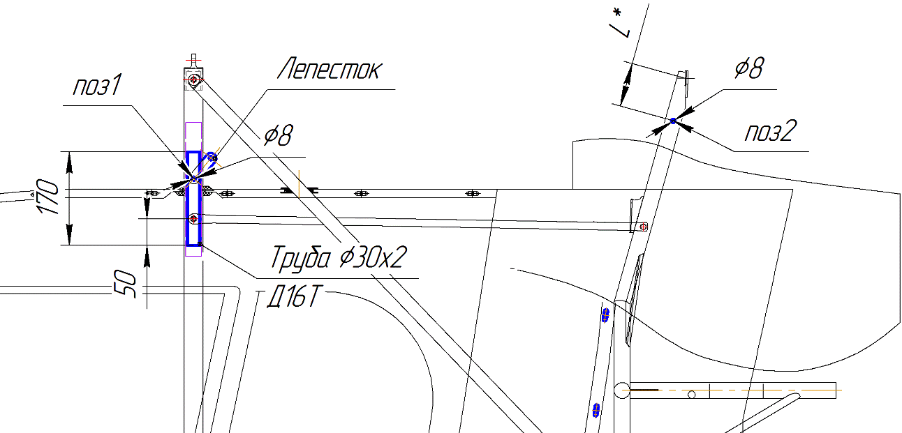

Доработка крепления системы спасения самолета ПТЕНЕЦ-2
Скачать документ можно здесь: http://clubrotor.ru/files/bulleten.doc
Перечень работ.
1.      Усилить трубу переднего крепления троса спассистемы дополнительным бужом (труба 30х2-175 Д16Т). Обеспечить толщину стенки  min. 4мм. Расположение бужа показано на рисунке 1.
2.      Заменить болт М6 крепления кронштейна и переднего троса спассистемы (поз 1) на болт М8, изготовленного из стали 30хгса ОСТ31156-80.
3.      Проконтролировать болт крепления заднего троса спассистемы (поз 2) в варианте исполнения с двигателем Rotax-R912,  болт М8  ОСТ31156-80. Болт проходит через две трубы пилона-рамы.
4.      В варианте исполнения с двигателем Rotax-582  заменить болты М6 крепления лепестков троса спассистемы к пилону на М8. ОСТ31156-80.
5.      Заменить троса  диаметром 4,2 мм на троса ф6-7 разрывное усилие не менее 3000кг. Длина тросов: передний 1400мм, задний  1480мм.
Всем владельцам самолетов Птенц-2 необходимо сделать эти доработки, чтобы быть более уверенными в надежности спассистемы. Ремкомплекты для этих доработок находятся в стадии изготовления , но процесс затягивается.  По готовности, информация будет на сайте и здесь на форуме.
С уважением Бушуев Ю.
