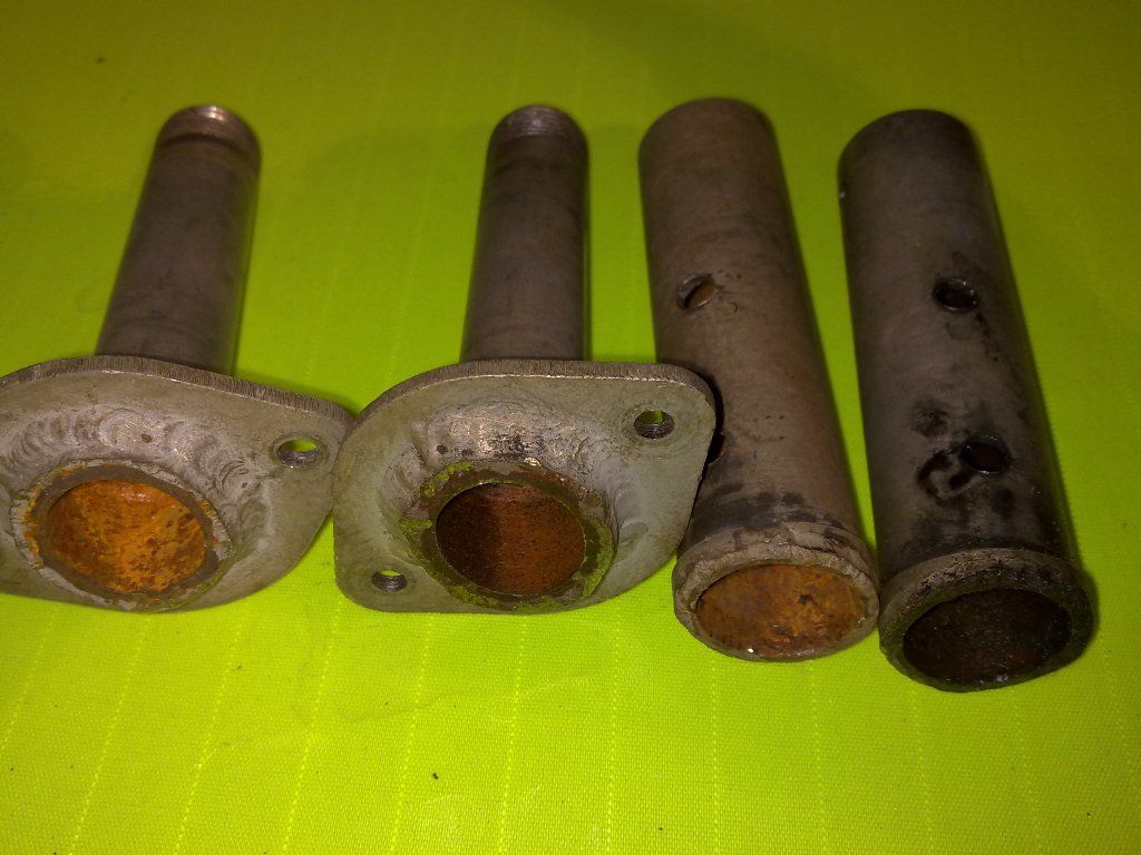

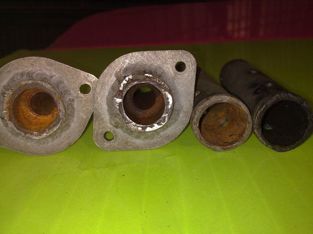

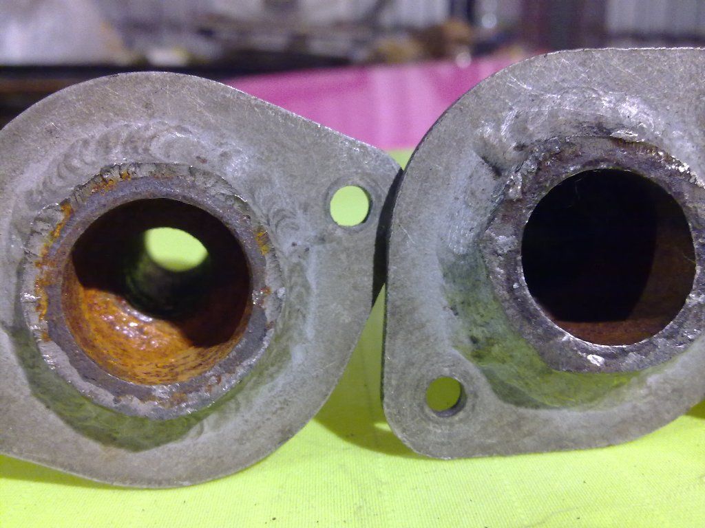

Привет всем кто летает на Птенцах.  Хочу поделиться информацией, чтоб не было трагедии на взлёте и посадке. Купили в октябре  2008 г. Птенца с 912 Ротоксом. Эксплуатировать начали в декабре на лыжах, общий налёт на самолете 2-3 часа. После 8-ой посадки на пробеге у нас что-то хрустнуло и нас закрутило, но все обошлось. Начали выяснять  что произошло. Оказалось, что сломалась ось крепления лыж  или колёс пополам. Мы заказали на заводе и нам выточили из того же металла цельную. Всё вроде нормально, но через 5 посадок сломалась вторая ось и тоже все обошлось так-как было много снега. После выяснения мы увидели заводской брак, (смотрите фото).
Если это произошло всё летом с колесами, то врятли кто-то выжил. Проверяйте свою технику, а как тут уж не знаю.

Чисто срезало!А что за материал?Если 30ХГСА,то детали не отожгли после сварки-технологический брак!!!Или ошибка прочниста...
Никто не молчал Хрибков в курсе. У нас есть ещё интересные стеклопластиковые изделия. Стойки без смолы и лопасть винта. Комель остался, а лопасть улетела. Я непотному пишу, что с претензией, а к тому, чтоб  контролировали свою технику лучше.
