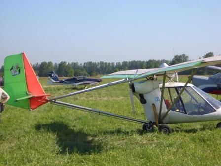

А вот с этого места поподробнее пожалуйста.  За два года и 250 часов налета на "ПТЕНЦЕ", у меня небыло претензий к прочности конструкции.  Захотев большего - пересел не другой самолет. Есть много в мире самолетов для самых разных целей.  "Птенец" - ВЕЛИКОЛЕПНЫЙ САМОЛЕТ для своих целей.
    23,7 КБ · Просмотры: 182
