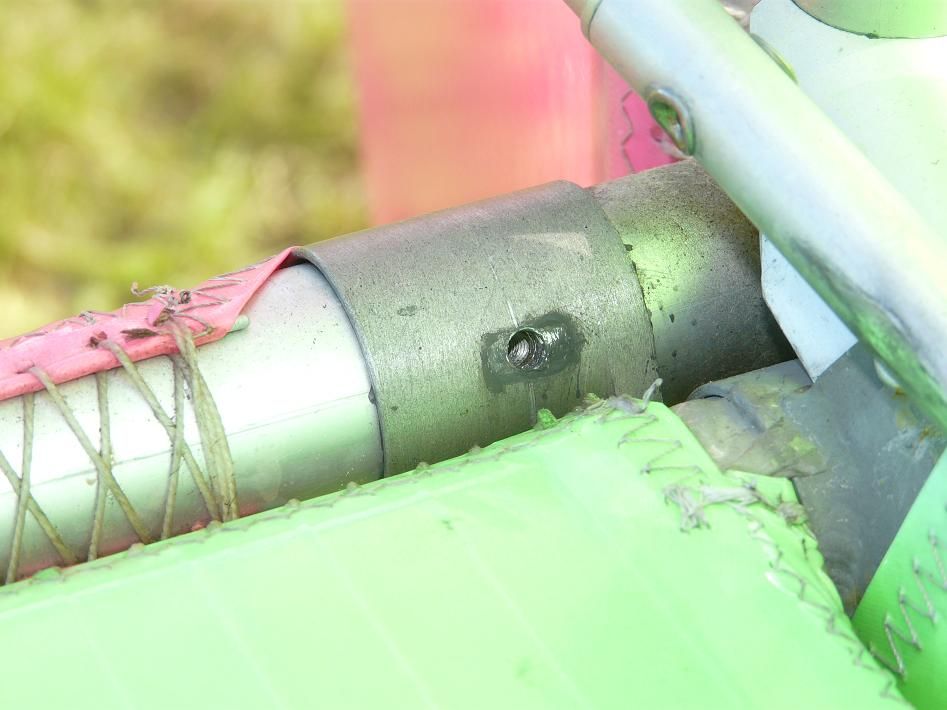

Появилась лёгкая вибрация на РУС. Общупал все узлы и подшипники. Нихина не нашёл. Посадил жену за руль и сказал крепко держать РУС в крайнем положении. Опять всё прощупал. Нашёл. На руле высоты и на руле напраления. Разболтались винтики.

У меня почти тоже самое выявилось :-/. Только при повышенных скоростях появилась общая вибрация самолета, но не уверен можно ли связать воедино все это :-/
Все 🙂 неисправность устранил, высверлил обломанные болты и нарезал резьбу на 5. На ближайших выходных, если конечно позволит погода, попытаюсь облетать.
У нас тоже было. Но я смотрю у тебя нет конусности на деталях. Я сделал винт с другой конусностью и при закручивании капнул клея "Момент". Все.
