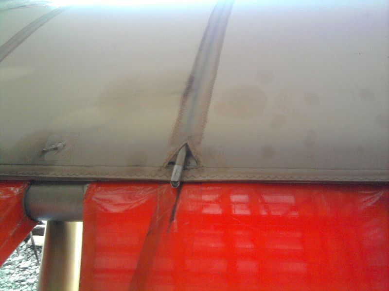

всем привет!! присоединяемся с товарищем к клубу Птенцеводов
Птенец2 № 08
сейчас приводим в летное состояние,  куча планов и вопросов  ))
кто-нить сталкивался с такой проблемой? латы из крыла вываливаются

Бывает такое... На безопасность полета не влияет, элеронам не мешает, дальше не вылазит. Легко лечится удлиннением латы на 10-15мм

Про латы.
У меня тоже одна иногда вылетала. Сейчас перестала. На скорость не влияет 😉.
