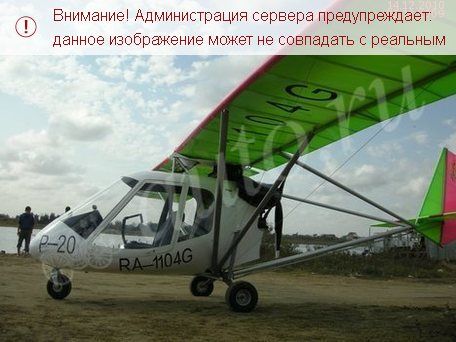

Принимайте в ряды птенцеводов!!! И мы стали обладателями Птенчика!!!
Я пока мало что понимаю в них, знаю что двигатель 100 сильный , купили в Астрахани 2009 г.в. Находимся в Московской обл. Фотка пока только такая
    35,2 КБ · Просмотры: 174
Похоже, что я видел этот аппарат весной 2009-го, когда получал свой в Кумертау. Мне даже довелось на нём прокатиться с заводской территории до места разборки.
Обратил внимание на несколько пониженный шум в кабине, пртив своего с R-582.
Поздравляю! " Птенец"-УЛЬТРАЛАЙТ всех времён и народов!

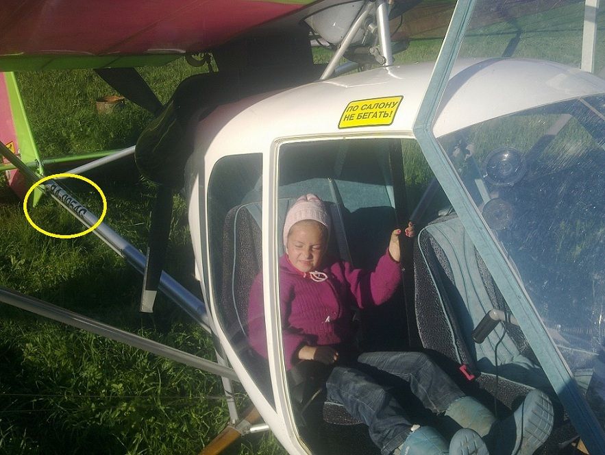

Сразу вам замечание. Очень крупно номера намалёваны. Этож вам не реклама. Такой номер сразу заметят и стучать начнут. Нужно как у меня. И меленько и соответствует ФАПу.
