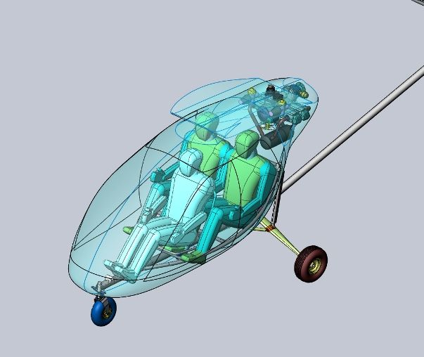

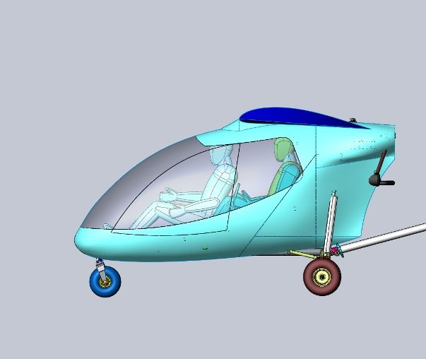

Ультралайт «Птенец-2» превращается в сверхлегкий лайнер «Круиз»
В ОКБ «Ротор» заканчивается разработка нового проекта УЛС «Круиз» и начинается изготовление первого экземпляра самолёта.
Это что бы как то "оживить" тему.
    24,4 КБ · Просмотры: 164
    35,8 КБ · Просмотры: 155
Сначала предполагали сменить только «пиджак» (дизайн), но все-таки решились на несколько радикальных изменений, которые превращают «Птенец-2» по сути, в новый самолет. Поэтому и название, пришлось сменить  которое, кстати, тоже многих не устраивает.
Вот главные изменения:
1.       Кабина изменена до неузнаваемости. Новый современный дизайн заимствован во многом с нашего проекта вертолета «Роторфлай», дизайн которого разрабатывал большой профи – Кудряшов А.С. из г. Чкаловск. Кабина значительно расширена и улучшен интерьер. Стекла имеют двойную кривизну (выдуты из авиационного оргстекла).
2.      Компоновка кресел стала более симметричной (хотя смещение осталось). В задней части кабина стала шире на 200 мм.
И главное, теперь самолет может стать трехместным!
3.      Двери планируются быть сдвижными. Даже в полёте можно будет открыть дверь.
4.      Закрылок будет работать отдельно от элерона.
5.      Размах и площадь крыла несколько уменьшается, и крыло будет складываться назад (без разборки)!
6.      Спассистема «прячется» в фюзеляж.
Все эти изменения улучшат практически все эксплуатационные характеристики. А конструкция, конструктивно-силовая схема и все силовые элементы практически останутся без изменений. Будет установлена новая версия двигателя Rotax-912.

Взлетный вес, кг 495
Саня!Я тебя поздравляю!Только ты прикинь вес этих трёх идиётов на промокашке!
Каждый "дурик",влезший в скорлупку,должен весить 58 кг...!!!
Что-то я не припомню клиэнтоф весом менее 75кг,за последние 17,5 лет...!!!
Кстати,на скорости 180,наша тряпка так раздуецца,и так исказит и без того никакой профиль крыла,что клиэнт потом ,если выживет,долго будет рассказывать взахлёб,как это ему удалось...!
Для свободной страны КНР,ДРВ и прочих островных республик типа Бали,это классный вариант...они мяса и макароноф почти не жрут!!!
И ещё...изучи печальный опыт 3х-местного Бекаса и сделай выводы!
Без изменения несущей схемы,ЭТО не летит!!!
