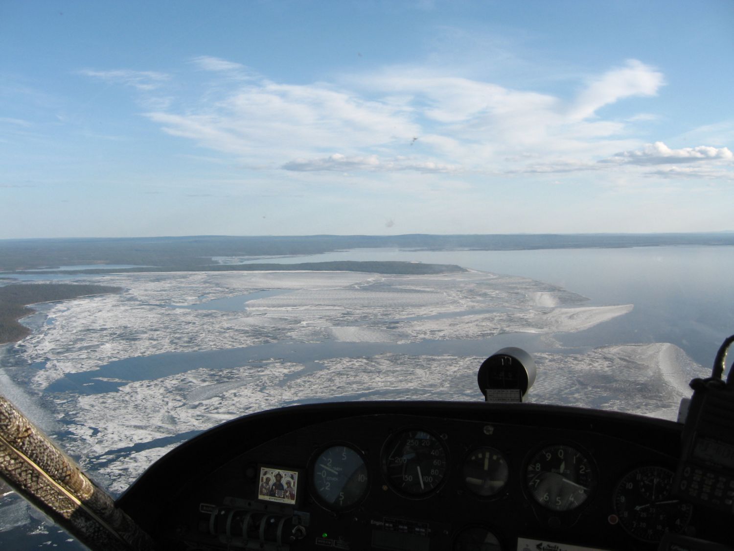

Есть такое дело, но что то до сих пор холодно. Летал намедни с другом на ледовую разведку на озеро Умба. Смотрели где лед прибило, где "айсберги" ходЮт. Разведчик намечал для себя курсы входа и выхода в озеро. Налетал я в тот маршрут почти час двадцать сжег 28 литров топлива, но что интересно, пока летел по ветру и путевая была за 150км/ч сжег двадцатку. Правда и обороты приходилось держать 6000. А на обратном пути путевая 80-90 км/ч, ну думаю пока дочапаю и топлива не останется. А оказалось нет, скушал за полчаса всего 8-9 литров. Такое дело как бы закономерно?

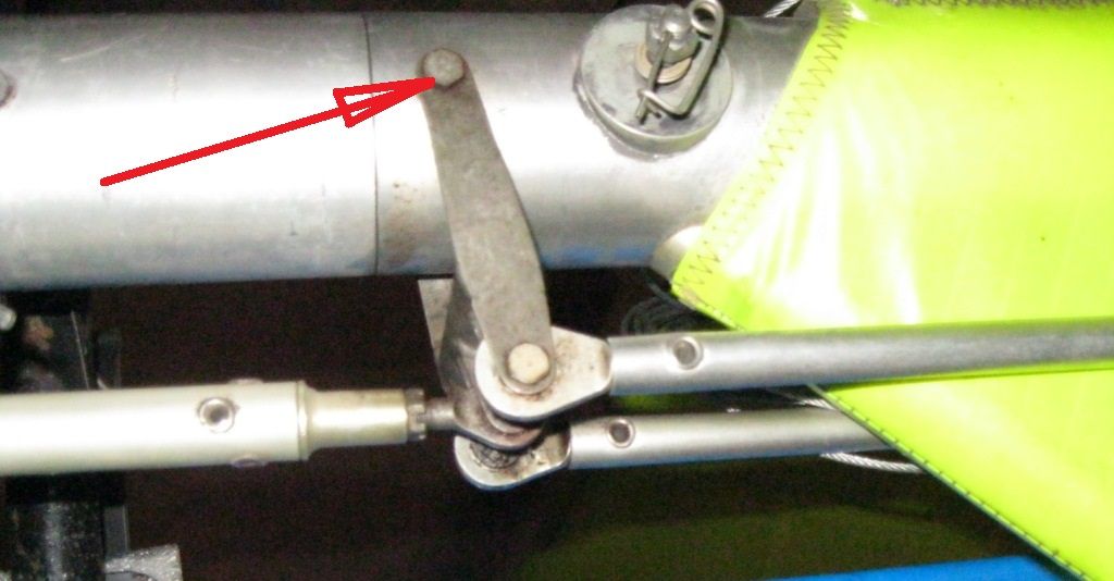

В выходные в очередной раз столкнулся с такой проблемой, приведшей к вынужденной пасадке. Оторвалось крепление триммера руля высоты. Причем это на моем аппарате 3й случай за два прошедших года. Крайний раз срезало 2 винта на 4. До этого, ломалась алюминевая пластинка (заменил нержавейкой) и откручивались гайки (законтренные, и посадка на лактайд) Налицо явление сильной вибрации или флаттера.  :-/
После обрыва крепления развивается сильная резонансная вибрация хвоста и ручки управления.
Кто нибудь сталкивался с подобной проблеммой, как решали ?
:question
Начинать, нужно не с хвоста, с передка. Берём помощника и начинаем проверять люфты управления начиная от ручки. Я так делал. Несколько соединений поменял, пока до хвоста дошёл. Эти люфты и дают в итоге вибрацию на управлении.
Непонятная    фигня...иначе и не скажу. Не сталкивались ранее,потому что сейчас не летаем на нем полтора года.Триммер поставили с резиновым шнуром, иначе весь полет тянем ручку на себя с усилием примерно  3-5кг(по памяти).
-Согласен полностью.
Согласен, попробую. Но вибрации в нормальном режиме нет. проблема какая то именно в триммере. :-/
Всем эксплуатантам Птенцов!!!    Информация от разработчика.
Обнаружено слабое место по износу деталей -тонкостенная тангажная качалка перед стабилизатором. Со временем разбивает отверстие под болт М6. Это вызывает люфт по тангажу, вследствии этого слабый флаттер руля высоты и разрушение от инерционных нагрузок триммера РВ, что ощущается дрожью на ручке управления. Т. к. противофлаттерных грузов на рулях нет, запас по флаттеру обеспечивается  только жесткостью проводки по тангажу.
Поэтому при появлении вибрации РУСа необходимо проверить люфты по тангажу.( Зафиксировать РУС и приложить небольшую нагрузку на РВ)
На этой качалке рекомендуется наварить  стальные 1,5мм пластины или шайбы.На крайних нескольких самолетах это изменение уже сделано.
Также не допустим люфт на триммерах РВ, приводящий к флаттеру триммера и его разрушению.
