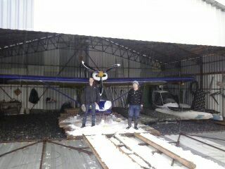

10 марта сего года у меня так же отказал двигатель на нашем Птенчике. С высоты 200-230 м спланировал до поля, следил чтоб скорость была не менее 100-110 и сел без единой царапинки  или поломки в  снег по самые подмышки. Через полчаса знакомый товарищ  уже зацепил за снегоход наш аппарат и он на своих лыжах поехал до ангара. Моя первая вынужденная.
Кстати, если кому интересно, Птенец продаем без двигателя, он полностью крякнул, моторама под 582. В остальном самолет в хорошем состоянии, приборы, лыжи, колеса, БПС все   работает.
Самолет под Екатеринбургом, стоит разобранный в Ангаре и мечтает о новом двигателе, новом хозяине и новых полетах
на фотке в углу
