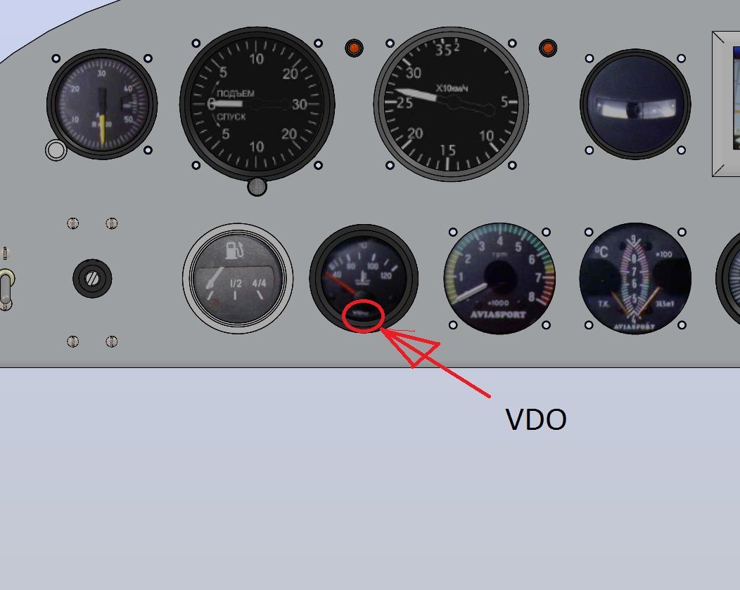

Господа, Птенцеведы кто нибудь обратил внимание: датчик Т на двигателе Rotax, а прибор в салоне Jiguli ???

Если речь идет про 582 мотор, то там все нормально. У самого появлялась такая мысль, НО в результате поведенных нескольких экспериментов было выявлено, что прибор точно тарирован под датчик. Бралась кастрюля в нее кипятильник в сторонке от него датчик и пара лабораторных градусника (рядом с датчиком) цифровой и аналоговый... прибор подключен... было выявлено, что граница красной зоны на приборе соответствует примерно 81 градусу, так и должно быть, ибо рабочая температура у 582 до 80 градусов, не более!
У нас стоял прибор с цифрами, то ли жигули, то ли еще какая хрень. Опыты проводили с лазерным термометром, так вот температура линейно на приборе занижает на 20 градусов!!!
вы лазером что мерили, температуру корпуса головки или жидкости?
я говорил про такой -
Прибор такой точно, только у вас цифры заклеены цветными полосками. Мерили температуру головки рядом с датчиком.
я думаю, что у корпуса по температуре присутствует инертность, советую провести эксперимент описанным мною методом, да и про применение этого прибора вы можете получить всю информацию в ОКБ Ротор, как они тарируют его, заклеивают или еще чего там делают
В том то и дело что ни хрена этот окб не тарирует. Какая инертность если головка 100 градусов, а на приборе в кабине 80.

В общем: для тех у кого прибор без цветовой шкалы, прибор уменьшает на 20 гр.
На Птенцах-2 с 582-м  до 2008 года выпуска иногда устанавливались жигулевские индикаторы .Они давали большой ток на ротаксовский датчик, вызывая его медленный разогрев за 10-20 сек. и уход показаний. Хотя при кратковременной проверке - показывает правильно.
С 2008г. устанавливаются только индикаторы VDO. Рекомендую заменить старые индикаторы.

Видимо в окб кто то пропил датчик VDO, и по той же причине притулил расширительный бачек ниже радиатора.
