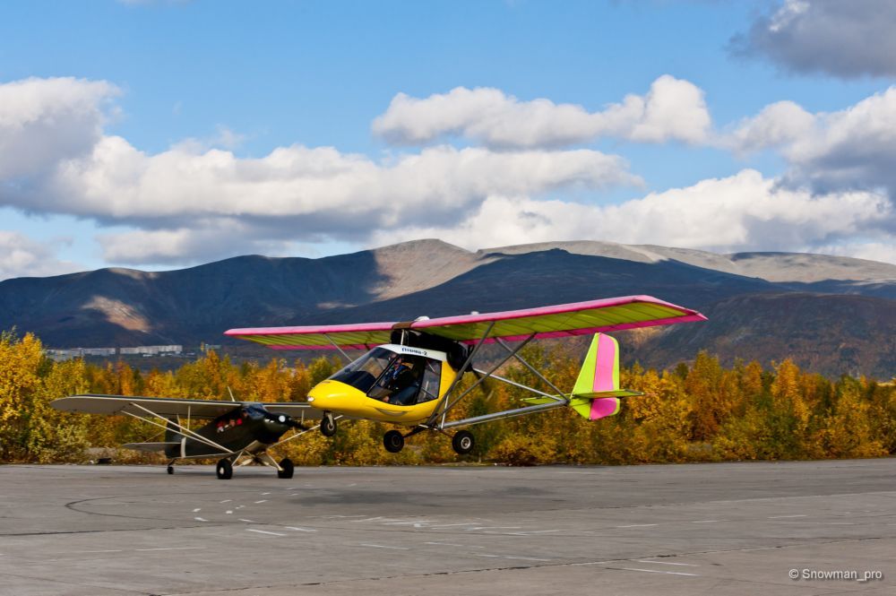

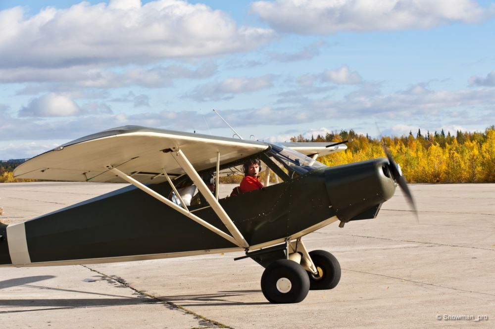

У нас настала осень, листя быстро желтеют. Но в этом есть своя красота. Несколько фото с позавчерашних полетов
    157,9 КБ · Просмотры: 94
    134,2 КБ · Просмотры: 95
    139,3 КБ · Просмотры: 94

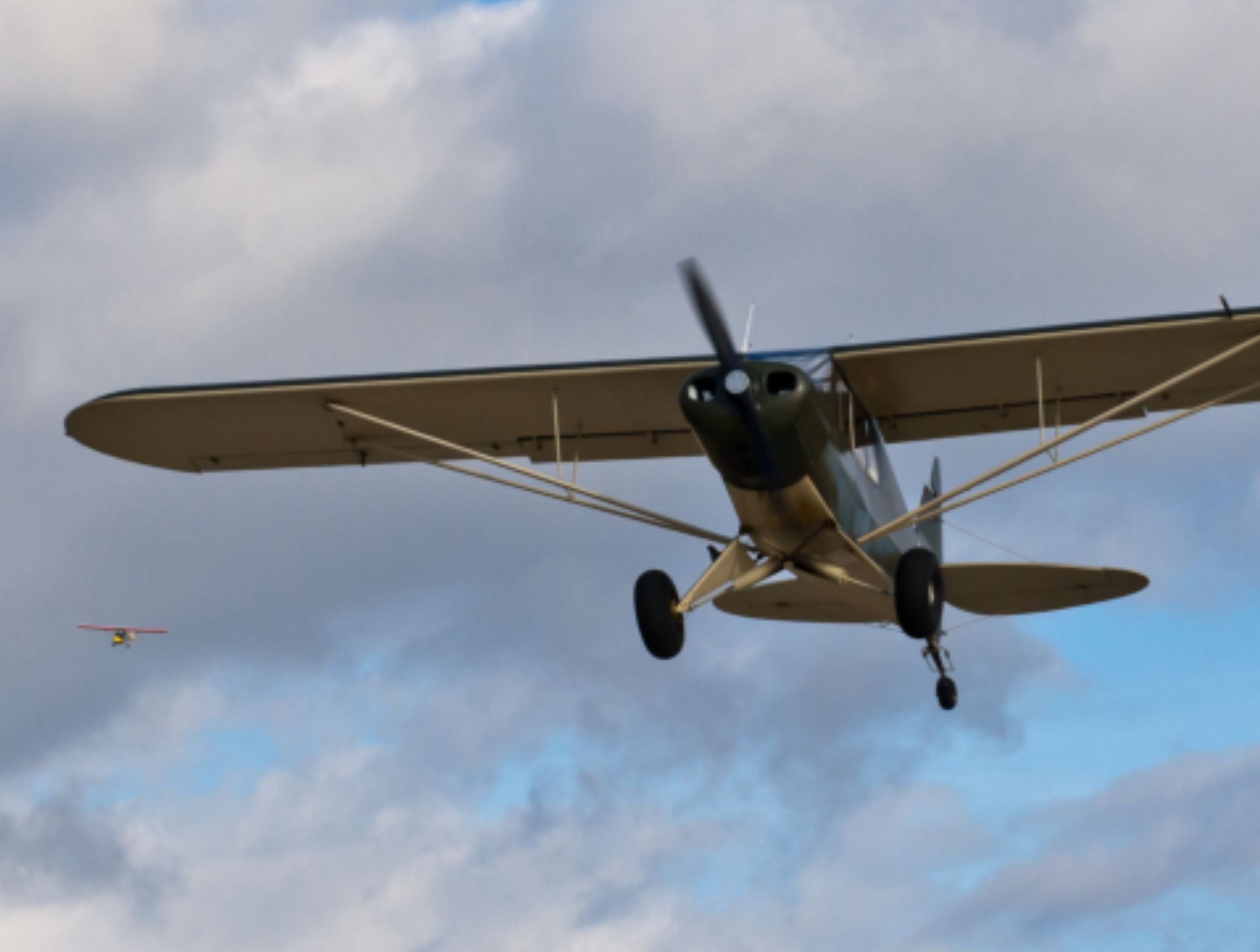

Также в этот день прилетели Игорь и Даниил. Они перевели дух от 500 километрового перепрыга карелии, попили чаю, дозаправились, им оставалось совсем чуть чуть до конечной точки маршрута. Ну а с нашей стороны сделали как положено встретили, напоили, накормили, проводили :~)
    84,1 КБ · Просмотры: 98
    87,3 КБ · Просмотры: 136
    134 КБ · Просмотры: 141
