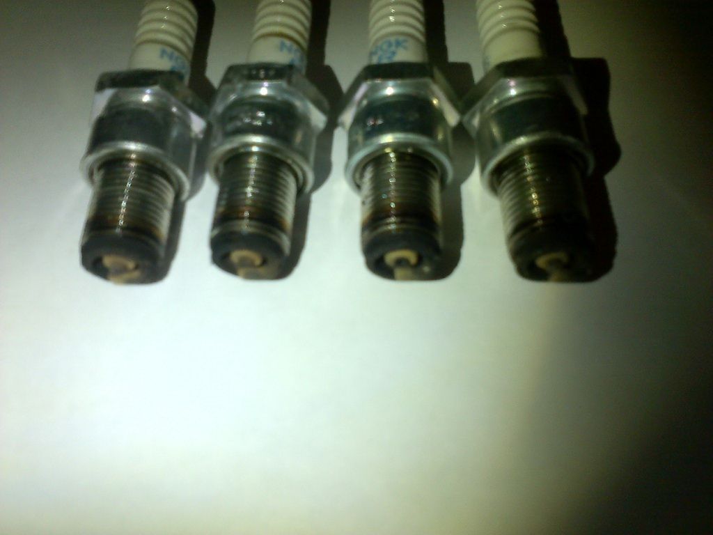

Сегодня заменил свечи. Фото прилагаю. Нагар здоровый, не больной. Единственно, что толстоват  - видимо смесь все-таки богатая...
Опробовался, в который раз поругал тормоза, которые свыше 3200 об/мин не держат...
Вилка ТВГ стала значительно меньше! На контрольном облете обратил внимание, что стрелки практически одинаково показывают, но все-таки небольшое расхождение есть...
На выходных переставлю иглы и посмотрю как изменится температура...
Уважаемый коллега, не считаю себя экспертом по 582-м, но опираясь на опыт зксплуатации 503-х Ротаксов, я бы посоветовал, глядя на фото Ваших свечей, смесь ОБОГАТИТЬ. Нагара может и много, но он светловатый. Учитывая заморочки с ТВГ, попробуйте контрольный полёт сделать БЕЗ воздушного фильтра. Возможно, собака в той стороне порылась...

-Я покупал в обычном автомагазине,появились года два назад спреи, спросите есть ли масло для воздушных фильтров в любом виде.
Насчет идеи Льва пролететь без фильтра ,считаю такую идею не правильной, топливо будет улетать в атмосферу(коротко озвучил),на 582 в отличии от 503 стоит золотниковый клапан ...   хотя саму  его мысль поддерживаю,лучше поменять  в.фильтр для пробы!
- Нагар на свечах  примерно такой и должен быть(смесь самую малость бедновата),светлый изолятор не говорит о бедной смеси,нужно смотреть на центральный и боковой электроды.
Смесь бедная. Смотрим не на юбку свечи,а на центральный электрод и поясок изолятора.ТВГ это подтверждала. Воздушные фильтра у нас нулевого сопротивления. Надо иглы поднимать.
Смесь явно бедновата, пусть лучше будет немного побогаче.
Еще как изменется и обязательно проверка на синхронность.
