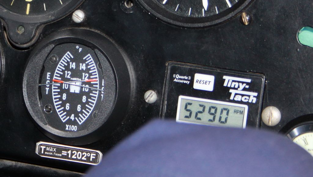

Сегодня расстроенно заметил, что появилась вилка между температурами выхлопных газов первого и второго цилиндра... Один - в районе 1200, второй - в районе 1000. Это в фаренгейтах...
Сижу читаю ветку Ротакса 582... пока не могу найти ответ...
Никто не сталкивался?
Из кровавых подробностей - на прогреве и гонке вилки нет. появляется только после взлета.
Иглы выставлены одинаково.
Может первый по потоку коллектор охлаждается сильнее? В работе НИКАКИХ изменений НЕТ.
Снимите воздушные фильтра и сравните перемещение плунжеров карбюраторов - мне это очень сильно помогало 😉
Для начала принимаю следующий план действий:
1. Замена местами датчиков ТВГ - определить, что датчик не врёт и нет допсопротивлений в колодке.
2. Снятие воздушного фильтра и определение синхронности хода штоков карбюраторов.
3. Проверка свечей, очистка. при необходимости - замена.
пока так... а там будем отписываться по мере отсечения вероятностей 🙂
    89,9 КБ · Просмотры: 103

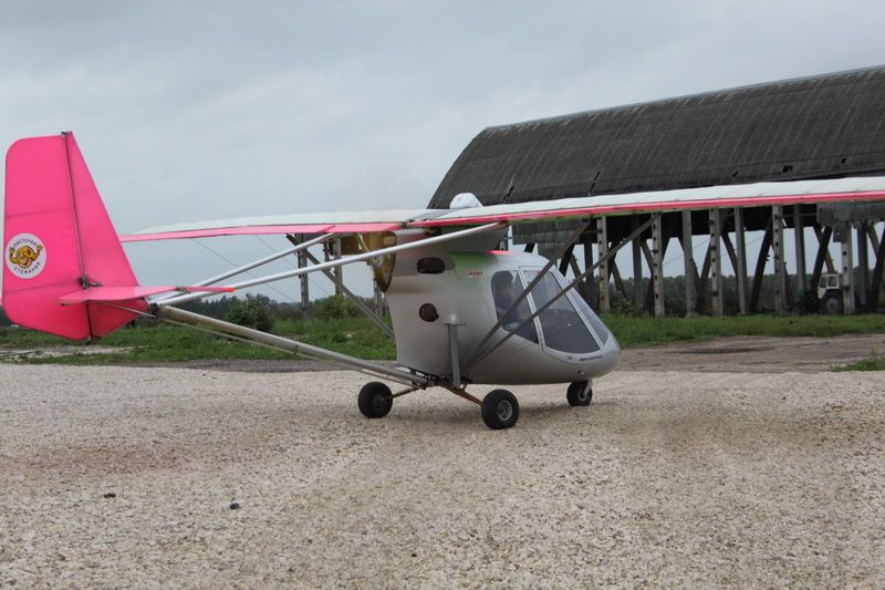

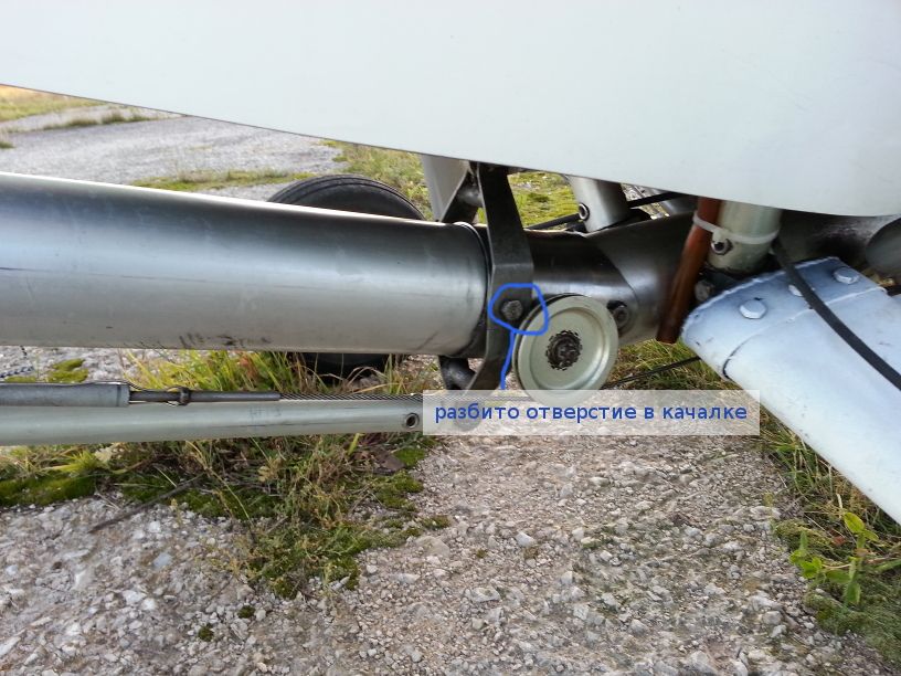

Да, и полетать успел. Вроде нашлась причина тряски, вроде вылечилась) Почему я так говорю, а потому, что теперь отпущенная ручка начинает с нарастающей амплитудой качаться на скорости 135, если ее взять в руку, то никакая вибрация не развивается далее... что значительно лучше, чем было) Нашел совсем маленький люфт в качалке (см. фото), открутил болт, вынул его (в самой трубе он сидит очень плотно), вставил с другой стороны и закрутил, люфт вроде ушел)))
    98 КБ · Просмотры: 145
    84,7 КБ · Просмотры: 144

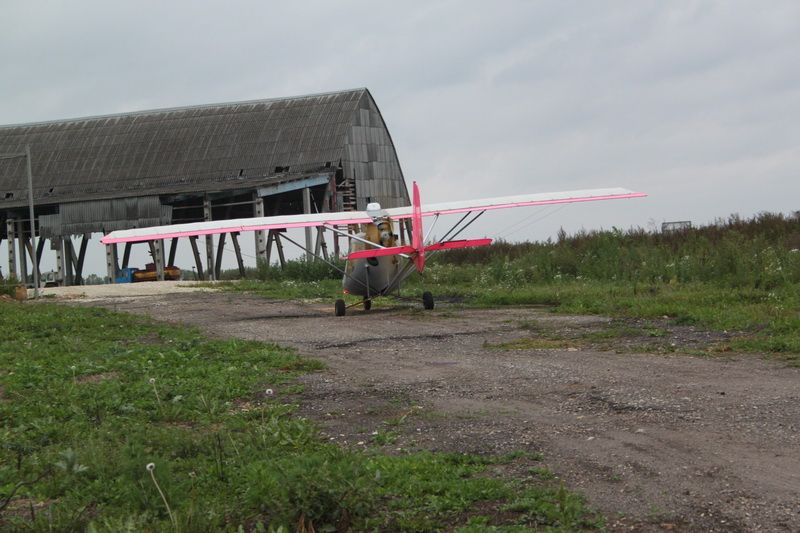

Сегодня на Суздаль ходили...
Аэродром Весь...
и мы...
    79,9 КБ · Просмотры: 109
    86,3 КБ · Просмотры: 138
