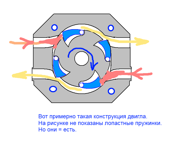

Господа теоретики! Ещё раз разжую, кому не домыслило в голову в связи с природными данными: Камера сгорания - это понятно, пропустим. Ресивер: накопитель. Надеюсь поняли, если нет, расскажу. Для агрегата работающего в ровном напряженном режиме ресивер действительно и даром не нужен. Для движения в "рваном режиме (автомобиль в пробочной толчее, где надо проехать три метра. постоять минуту, тронуться, постоять три минуты, проехать десять метров рывком, пока более шустрый не занял просвет и т. п.) ресивер = это палочка выручалочка. Ибо пока стоишь, он насосал энергию и когда надо выплеснул энергии больше, нежели может обеспечить КС . Это Вы понимаете? Пружину взводим потихоньку и...выстрел! Средний расход энергии окажеться намного ниже, нежели иметь на борту мощный мотор с пятикратным запасом, запас которого редко используем = лишь на разгон своего "танка".
Лопасти вместо поршней: я выше уже разжевал. У поршневого(любого) лишь малый угол вращения коленвала(не более 45 градусов) приносит какую то пользу. И эта эффективность как раз и приходиться, когда поршень немного опустился, обьем камеры естественно увеличился раз 5 и давление газов.....упало! Ведь обьем то камеры равен ходу поршня. Обьем моего ресивера в несколько раз больше хода той же лопатки. (Чуете разницу, теоретики хреновы?). К тому же лопатка в отличии от колена кривошипа максимально удалена от центра вращения и расстояние это постоянно( А ход лопаток = бесконечен. рычаг Архимеда, блин!)Их не надо туда, сюда гонять, теряя половина сил на преодоление инерции.
И последнее: Вам более интересно раскалить мотор, выжав с него максимум не взирая на дикий разогрев металла и прочие недостатки. А я хочу более скромно, немного охладив газ, зато этим раскаленным газом разбавить холодный газ в ресивере, сохранив при этом металл вертушки от перегрева. В более "холодном" моторе можно уменьшить зазоры(можно? Даже нужно!). Более холодный мотор не так капризен к качеству масла и дольше держит смазку. Более холодный мотор дольще живет, наконец. А дури ему и без 2000 градусов хватит! Хватит всего 500 и то это многовато!
А для сторонников больших температур и игнорирование ресивера: Вы не разу не видели раскаленную турбину наддува? А знаете сколь мало там живет простейщий подшипник скольжения?
А маховик нужен = даже и не спорьте! Именно с помощью инерции маховика мы обеспечим и заполнение камер свежим воздухом и охлаждение всего тракта изнутри. И, как правильно Ник2222 говорит: металл, отдавая тепло дополнительно расширяет воздух. и добавляет долю кинетической энергии.  Вот 2222 = всё понимает. И домысливает. Творческий человек!

Как "теоретик хренов" не менее "хреновому теоретику" ещё раз:
Закон сохранения энергии никто не отменял: если Вам нужно  н-ное кол-во джоулей для подвижки танка на "м" метров, то Вы их затратите вне зависимости от того какой у Вас мотор. Разница будет лишь во ВРЕМЕНИ за которое совершиться работа перемещения. А работа за время равна МОЩНОСТИ. Т.е. 1,5 тонны 100-сильный мотор переместит БЫСТРЕЕ чем 10-сильный.
Чуем, чуем. Вы хотите использовать якобы постоянное давление? Это паровая машина Уатта(о её КПД можете глянуть в Вики), у которой давление выхлопа равно давлению на входе в цилиндр. Позже он и другие усовершенствовал её - ввёл "отсечку пара", т.е. порция пара РАСШИРЯЛАСЬ в объёме, а уж когда засобачили компаунды то КПД паровика вырос в РАЗЫ и на закате был сравним с КПД тогдашних ДВС. Тока вот были компаунды сложными, габаритными и стоили как чугунный мост.
Вы хоть гляньте на Ваш шиберный механизм и увидите, что лопатки тоже совершают возвратно-поступательные движения. В пазах ротора. Или там инерция волшебным образом исчезнет? Заодно поинтересуйтесь ресурсом таких механизмов. В советских авто, например, такие шиберы трудились в качестве помп.
"Холодный газ в ресивере" откуда возмётся? Теоритическая температура сгорания стихиометрической смеси в замкнутом объёме достигает более 3000 градусов! На выравнивание температур требуется ВРЕМЯ и сопровождается всё это ПОТЕРЯМИ!
Согласно документации камазовский ТКР имеет ресурс "..не менее ресурса двигателя". А есть и подшипники качения(в Гарретах), тока стОят такие ТКР уже не 7 тыщ. деревянных.

Джон: емкость ресивера намного больше емкости межлопаточного пространства. Второе: емкость камеры сгорания примерно впятеро меньше емкости ресивера. Если в камере вспыхнуло на 2000 градусов и выплеснулось в ресивер, где газ тут же разбавился, но эти 5 литров превратяться в 40 литров при температуре примерно 400 градусов. этого хватит на три - пять оборотов вертушки. Скорость теплопередачи почти моментальная. Далее вертушка совершит ещё два - три оборота и засосет в КС и ресивер 5 литров = процесс повторяется.
Давление: так как емкость ресивера больше, нежели емкости рабочей зоны вертушки, то давление сбрасывается не моментально, а растянуто по времени(давление падает, но маховик разогнали первым импульсом и просто его "дожимаем").
Третье: вертушку я планирую другую. Эта нарисована от балды и для простоты понимания процесса. Будет вертушка с распашными лопатками. И второе: кс и ресивера будет два: первый в работе, второй в режиме накачки свежего воздуха. Ну и наконец: вертушка позволяет в периоды "холостого хода" просто простаивать и начинать работу с места(без стартера). Дал искру = поехали. Не надо ехать = не крутиться, а значит и топливо не надо жечь.
Ну и последнее: посмотрите тяговую характеристику подобной вертушки. Наибольшая сила на валу - во время раскручивания! Это для автомобиля очень важно. Чтобы его стронуть с места как раз и необходимо наибольшее усилие.
;D
Тут как раз и происходит отрицательная работа. Ровно как в ДВС(выпуск, впуск) только объём прокачивать нужно бОльший в разы= в разы больше затрат= меньший КПД.
В общем получается некий извращённый цикл Брайтона.
Как и у паровика, как и у турбины. :)

Увы...технологи не полезут.  :D А по поводу перечисленного, может это(на картинке) намного проще кучи мелких и не очень приспособлений. ? (мне нарисовать - раз плюнуть  ;D ).
Тут всего то...три детальки(не считая подшипников и пружинок).

Думается, одна их ахиллесовых пят Ваших конструкций - пренебрежение проработкой УПЛОТНЕНИЙ.
Как не ругают кривошипные механизмы, но они прежде всего ТЕХНОЛОГИЧНЫ, основные поверхности - простейшие тела вращения - цилиндрические, но и там при зазорах всего в несколько мизерных соток без уплотнений работа абсолютно невозможна. В камерах с прямоугольными сечениями, как у Вас, проблема уплотнений возрастает на порядок.
И смазка: поршень (в 4-х тактнике) с одной стороны имеет организованный подвод масла, а все роторные схемы в этом плане всегда побратимы с 2-х тактниками - смазка на прогар!

Они работают безукоризненно при комнатной температуре и давлении до 10 атмосфер. Больше дашь = просто лопатки в пазах зажмет. А про температуру: не забывайте про тепловое расширение материалов. К тому же шиберный требует смазки.
Когда то в юности в Моделисте конструкторе напечатали проект орбитального двигателя. Красивая картинка. Он даже был воплощен в металле и на первой минуте погиб. Заслонки...шиберные...не выдержали давления! А вот для перекачки масла = шиберный к месту. Но почему то гидромоторы(большое давление масла) всё же исполняют по поршневой, аксиальной схеме.  :)
JohnDoe
Не совсем верное утверждение. В машине Уатта в зазор между поршнем и цилиндром пролазила монета(ребром) и он работал. Известны многократные случаи разрушения колец на ходу на гоночных мотоциклах, картах - также работали и доезжали до финиша. Модельные ДВСники опять же, некоторые вообще не имели колец изначально - работали. Другой разговор что в этом случае ухудшается/отсутствует теплоотвод от поршня в гильзу - ресурсу кранты. Да и обороты нужно сильно повышать. :)
