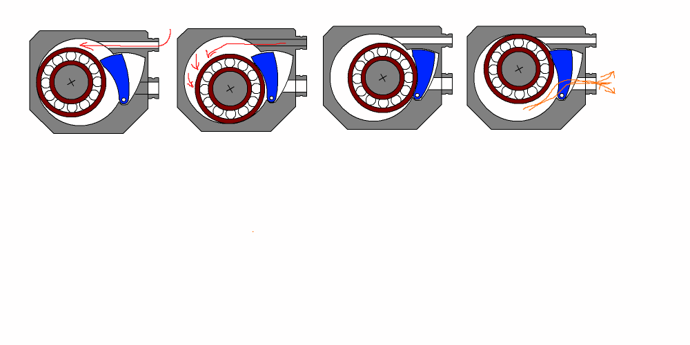

А я надеялся, что ты немного подумаешь и предложишь подходящий моторчик (расширительную машину) под этот проект. Например: твой с лопастью, переделаешь по уму! Или мне за тебя подумать? Ну хорошо = сейчас нарисую.
Нарисовал = любуйся! Но....шиберный мне больше нравиться. А хочешь, перильстальтический накалякаю? Только вместо шланга(который при высокой температуре быстро развалиться) применим стальную пружинную ленту. Думаете перильстальтический не может работать как мотор? Напрасно думаете! Когда Вам захочеться, простите, женщину, и у Вас поднялось давление.....загляните в свои штаны!  ;D

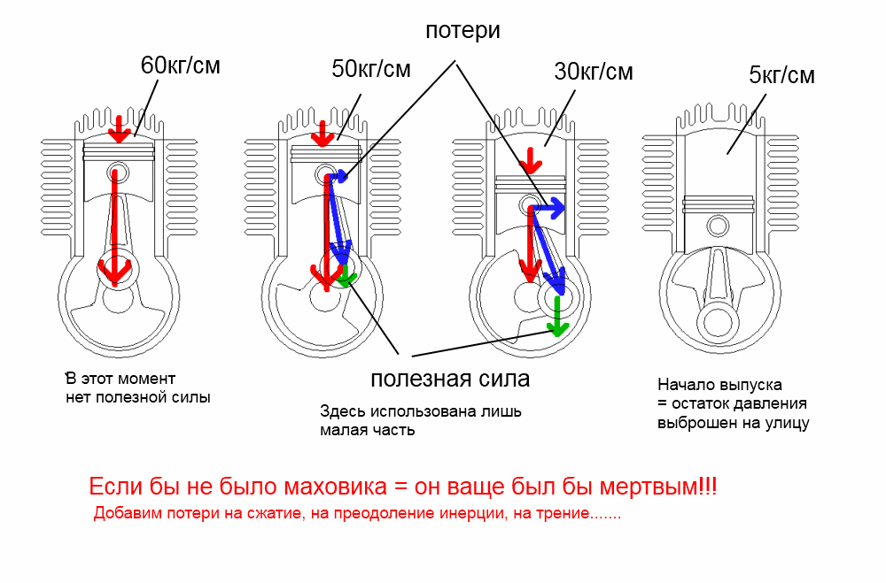

Вот ещё одна картинка, которая обьясняет: за что я не очень то уважаю поршневой = потомок паровой машины.

Ребята, Вы одно поймите: в поршневом за один рабочий ход успевает нагреваться только дно поршня(дно, а не весь поршень) и зеркало цилиндра. И то и другое обладают достаточной массой и неплохой теплопередачей на систему охлаждения. В роторе - жалкие тонкие лопатки....их пережарить, как два пальца об асфальт. Поток раскаленного газа запросто загубит мотор: лопатки расширяться и начнут клинить в пазах, а большие зазоры допускать тоже нельзя  - перекос и тоже клин...разрушение. Именно поэтому я удалил(в смысле - подальше от лопаток) КС, сделал небольшую потерю температуры,(а значит и давления), но всё одно...КПД будет намного выше поршневого, ибо давление напрямую сдвигает ротор. Ресивер позволит использовать практически весь запас давления( движение лопаток бесконечно, до полной выработки всего давления без остатка и немного даже создать разрежение = охладить ресивер и всасать свежую порцию воздуха). Только всё это надо по уму просчитать(в обьемах/температурах и количестве впрыска. И времени полного цикла: всасывание, поджиг. работа -всасывание...............). Моторчик получается весьма простой и есть смысл его попробовать реализовать в железе. Но....конструктив расширительной машины надо всё же пересмотреть. Я предлагаю вместо выдвижных лопаток, применить поворотные. (позже нарисую). Второе: Вместо одной КС с ресивером - применить две. (тоже прорисую). Расширительную машину придется использовать с понижающим рекдуктором, чтобы более полно использовать энергию маховика(Джону: ну не научился я на ПЛОСКОЙ картинке прорисовывать все детали и механизмы. Если бы я нарисовал маховик, то Вы бы не увидели лопастей или наоборот. Не смотрите, что ресивер торчит сбоку - его можно сконструировать более компактно вокруг моторчика = это уже будет в рабочих чертежах). То есть, я хотел сказать: не будьте привередливы и напрягите своё воображение.

1) При наличии ресивера маховик бесполезен! Т.к. чтобы лопасти "высасывали" остатки газа из КС в ресивере должно установиться давление меньше атмосферного/давления на впуске.
2) В который раз повторяю: нафига жечь топливо, нагревая в КС газ, чтобы потом его "охладить в ресивере"? ЭТО ПРЯМЫЕ ПОТЕРИ!!! Никакого "КПД выше поршневого" Вы таким макаром не получите! Чё не понятно-то? ::)
Массивность деталей поршневого появилась не от балды, а в результате необходимости обеспечить их прочность для выдерживания соответствующих нагрузок, или Вы думаете, что "тонюсенькие лопатки" смогут выдержать давление в 50 кг/см2 лишь потому, что оные крутяться, а не шлындают туда-сюда? ;D
В КШМ давление тоже напрямую двигает поршень.

замысел был в том,что крыльчатку охлаждать воздухом между такткми сгорания,воздух будет нагреватся от крыльчатки и докручивать ее,таким образом ,такт заполнения и охлаждения будут забесплатно,а то и с плюсом.
охлаждать в ресивере очень неохота,и все равно толком не охладишь.
а тут пропустил несколько тактов горения-и все остыло,а маховик все сгладит(не тяжелей он ресивера)
Вы удивитесь, но в "ненавистном" поршневике такое тоже происходит. Такое, или подобное, происходит в ГТД с рекуператором/регенератором(подобные установки описанны в книге Бехли про реактивный привод вертолёта) и выражается через параметр коэфф. возврата работы. В стирлинге тож.
Маховик крутится не за бесплатно, его сначала раскручивают энергией сгоревшего топлива. Т.е., в Вашем варианте, это те же потери, как и привод крылчатки обдува от КВ или помпы в "водянке". Вопрос на сколько это выгодней/невыгодней.
