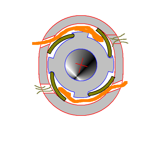

Как быть с осями? По бокам два диска к ротору: вот уже проблема с боковыми уплотнениями почти решена. (кулачки можно вложить и в пазы = лабиринтное уплотнение). А орбитальное = сила центробежная и сила пружинок(пружинки нужны в стартовом режиме, чтобы они под своим весом не упали в пазы). Кстати: когда кулачки относительно свободно "болтаются" на осях, то под силой давления газа зажмут зазоры(тыльные). Дядь Толя не дурак: про всё и сразу продумывает. А теперь смотрите куда будет давить газ? По окружной, в лопатку. Наиболее выгодное использование силы давления. Угол хода лопаток = 90 градусов(больше уже невыгодно делать. ). Рабочих камер = две.
У шиберного, кстати всего одна. Димаетр ротора, предполагаю сделать в 150 мм, статора(внутренняыя полость - надо просчитать, примерно около 200 мм).
Технология изготовление полости статора: фреза расширяет отверстие до нужного размера. Ротор: отливать в форме, с внешней проточкой на токарном. Кулачки = отливать в форме. (ну это так, грубо, потом довести до ума). Деталей то всего немного.
Камера сгорания(раньше был рисунок) - отливать из чугуна(две половинки). Ресивер: тут не вижу проблем, хотя было бы неплохо ресивер пристроить прямо в статоре этого мотора = пусть греет стенки, полезно). То есть: предусмотреть полости в статоре. Форма полостей - не очень важна.
Ну в общем то и всё. Питание, автоматику, поджиг, контроль давления - это уже потом будем плешь почесывать.  Лана - я баиньки....Всем спокойной ночи.

а нету никакой отсечки,газ должен порциями расширяться в закрытом от ресивера объеме.а у вас получается на выхлопе давление -как в ресивере,надо больше пластин или один вход и выход.в роторных борются с прижимом пластин центробежными силами(тангенциальное распол.пластин)-у вас наоборот.для запуска применяют каналы в роторе,которые выдавливают пластины из паза в рабочее положение-у вас пружина.

Вот, что у меня не так? Ротор, кулачки - подпружинены к орбите статора. Всё логично. В зоне , где начинается сужение - кулачки вжимаются, а где расширяется - "распускаются". При вращении ротора кулачки разжимает и центробежная сила. Вроде всё логично. Зачем мне искать и перечитывать Зеленецкого?

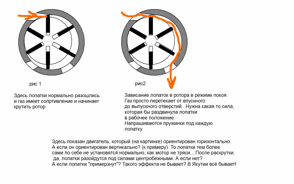

Во время старта, когда нет подвода внешнего давления в зависимости от ориентировки инструмента в пространстве, лопатка(первая на пути потока воздуха) может быть полностью опущена в пазу и поверх неё образуется огромная щель до выпускного отверстия. Даем поток = он пролетает мимо, увлекая за собою ротор(если он не загружен нагрузкой на валу), а если загружен? В той книжке тоже написано(лень искать и цитировать) - бывают не срабатывания старта моторчика. (это где то в начале статьи). Достаточно было вставить в щель пружинки(пусть слабенькие) и проблема бы исчезла. Тангенциальное расположение лопаток не дают никакого выигрыща, кроме дополнительного гемороя. (1 - радиальной легче выйти из паза под действием центробежной силы. 2 - величина вылета радиальной меньше, а это значит она легче переносит изгибающую силу).

вначале давление дается на обратную сторону лопатки и она выпрыгивает из паза и прижимается к ротору,причем сила прижима регулируется в процессе и в обратную сторону тоже,иначе центробежные силы могут размазать лопатку по статору-силы легко расчитать и легко компенсировать,хоть до нуля.
тангенциальные-против заклинивания лопаток в пазу

Ещё одна картинка лично для 2222 (к слову : в Солиде я бы ЭТО рисовал полдня. В своей проге = 5 минут).
JohnDoe
Так что там про паразитные полости то? Обьясните, плиз.
Обратите внимание на Ваш рисунок/анимацию:
1) На ходе лопатки от выпускного окна до впускного образуется тот самый паразитный, "мёртвый" объём в который неизбезно будут попадать газы со впуска. И по мере движения лопатки к впускному окну оные будут "выпихиваться" обратно во впуск. На это будет тратиться работа= снижение КПД.
2) У Ваших лопаток есть та же проблема, что и у 2-тактников. А именно вгрызание их кромок в кромки впускных/выпускных окон= повышенный износ, снижение мех.КПД.
3) Ну и наконец, как уже говаривал предыдущий оратор, на Вашей схеме выше нет отсечки, давление на протяжении всего рабочего хода постоянно, т.к. весь РХ впускное окно сообщается с полостью "расширения". Т.е. расширения просто нет. Это - паровик Уатта v.1 с соответсвующим КПД(а то и ниже).
