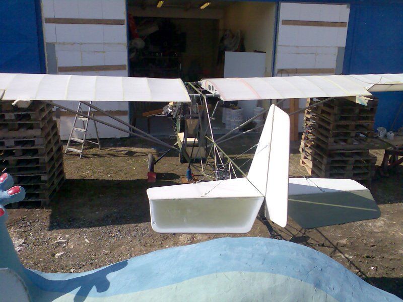

Lapshin
R.S. Уважаемый  В Лапшин!!! Вразумите по поводу тяги по тангажу думаю не надо эту оставлять просто переделать - пожайлуйста ВАШЕ мнение и Ребята не молчите!!!
Подтверждаю - этот ухват в качестве тяги управления РВ мне также категорически не нравится.При несимметричной нагрузки на перья руля эта тяга будет работать не только на растяжение-сжатие,но и на изгиб;вилка из кривой трубы также создаст нежесткость в управлении,что,существенно снизит критическую скорость по флаттеру рулей.Естественно,не располагая цифрами,могу сделать лишь качественную оценку,но сам в подобном случае (МАИ-223) применял промежуточную качалку с двумя выходными рогами - по одному на каждое перо и на изгиб не работало ничего.

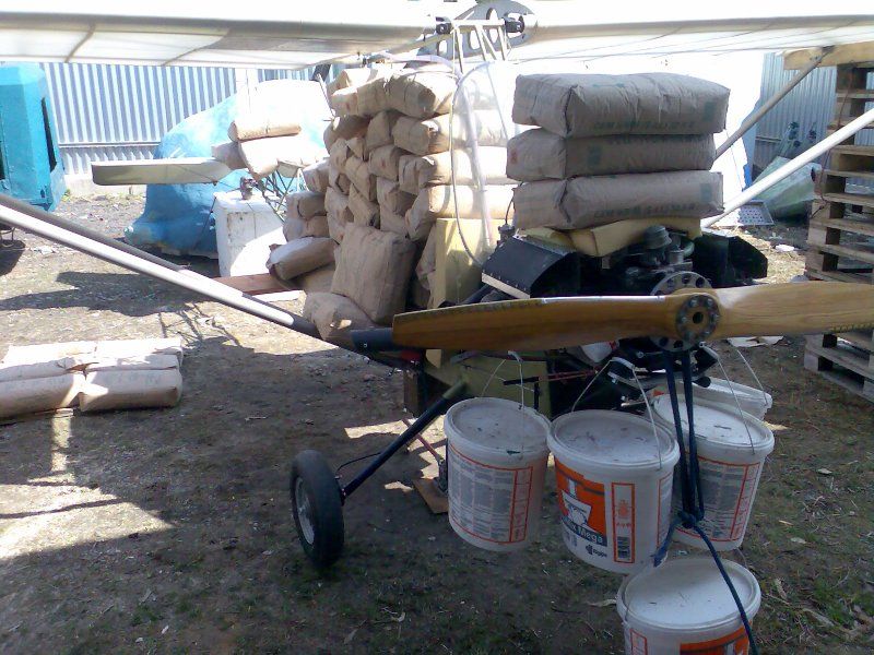

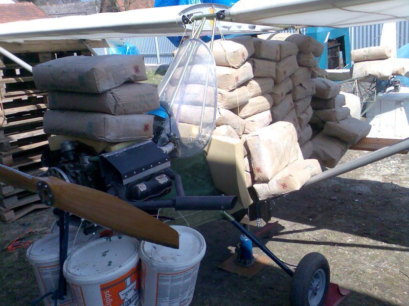

Lapshin
В продолжение моего #428 предлагаю (раз уж делаете подобие статиспытаний),нагрузить РВ нагрузкой килограмм 40...50 и померить их отклонение при этом - а потом проверить на наличие остаточной деформации;если присутствует,однозначно переделывать.
Melkhi
Летать!
М.-О.
Володя! Трудно подсчитать кол-во мешков ;D Скоко загрузил? И сколько грузил ;D
Bиктор
Моя интерпретация Вашего текста - зависит и от Вас
Чтоб всю эту нагрузку ограничить по времени?  Убрать домкрат плавно на 2-3 секунды достаточно, как я когда-то понял Владимира Павловича Лапшина :).
