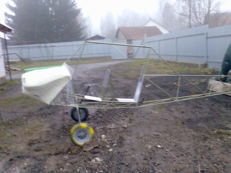

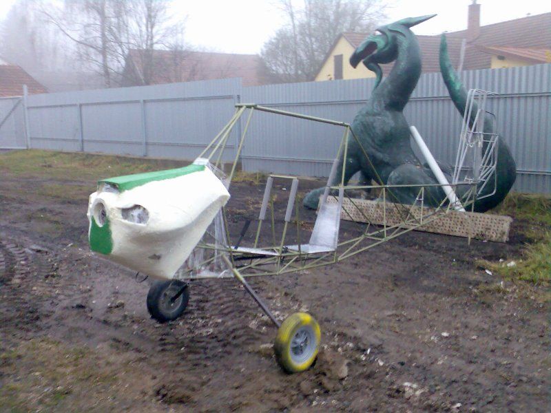

Обшивка добавит путевой устойчивости в воздухе.  Раз уже есть отработанный навык , то про посадку нет смысла говорить.
   За то голую ферму удобнее перемещать в ангаре или гараже..

Стоит ли обтягивать хвост.
  У меня был самолёт с голой фермой и малым килём, очень вертлявый на разбеге-пробеге, сильно реагировал на реактивный момент от винта.  После зашивки фюзеляжа стал очень устойчивым на разбеге-пробеге.
  Визуально Эйрбайк конечно с голой фермой смотрится лучше.
  Думаю надо его попробовать сначала так и облетать... ;)

На счет путевой устойчивости , знаю довольно добрый способ.   Один знакомый летаетна Квалте /если кто не знает, это самолет - главный герой из моего ролика -http://rutube.ru/tracks/1516942.html?v=9b469abf0fe9ab42590ae7d4d1934d1d/     Я пробовал на нем рулить - он все время рыскал , не возножно удержать. Так он /хозяин/  на заднюю грань РН приклеил с обоих сторон пластовые уголки  с полкой 10 мм и вся поблемма устранилась  . Так просто :exclamation

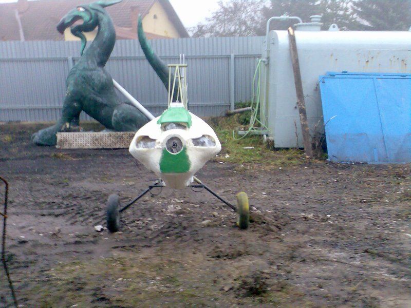

  Как вы считаете, не хилая ли рессора на основных стойках? Пробовали нагружать ее взлетным весом?

Рессору пробовали. Да и посчитана она. Может посто выглядит так , потому, что черная
DeltaLetun
  Есть мысль сделать пирамидальные основные стойки как на Piper Cub с резиновой амортизацией, только не с шнуровой, а с пластинчатой.  Схему позже покажу.  В противном случае нужно трубы 4130 выписывать из-за океана...
  Как вы на это смотрите?

Сильно интересно. Нарисуй. Мой вариант не очель хороший. Хотелось бы помягче

Просто как придумано, раздельные тормоза!!
Просто ,это да, только удобно ли? Думаю удобнее будет ,если сделать одну нормальную гашетку, а распределять тормозное усилие (направо больше или налево) надо наклоном РУС . Наверняка такие несложные устройства уже делались. Просто можно оплётки тросов тормозных закрепить не на РУСе , а на элементах фюзеляжа. При наклоне РУС будет создаваться "преднатяг" тормозного троса . На пилотирование не влияет , а рулить удобно. ;)

На Птенце2 там почти так и сделано но только тормоз не раздельный.....

Нет, с задним не летал, а в чем разница при раздельном торможении? Летал на Синтале (читай Бекас) часов 20 ,очень не понравились педальки на педалях .
