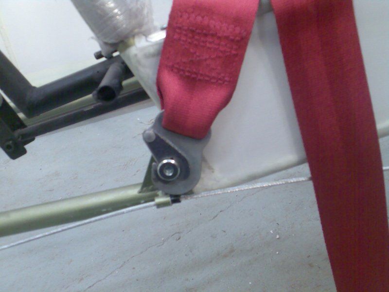

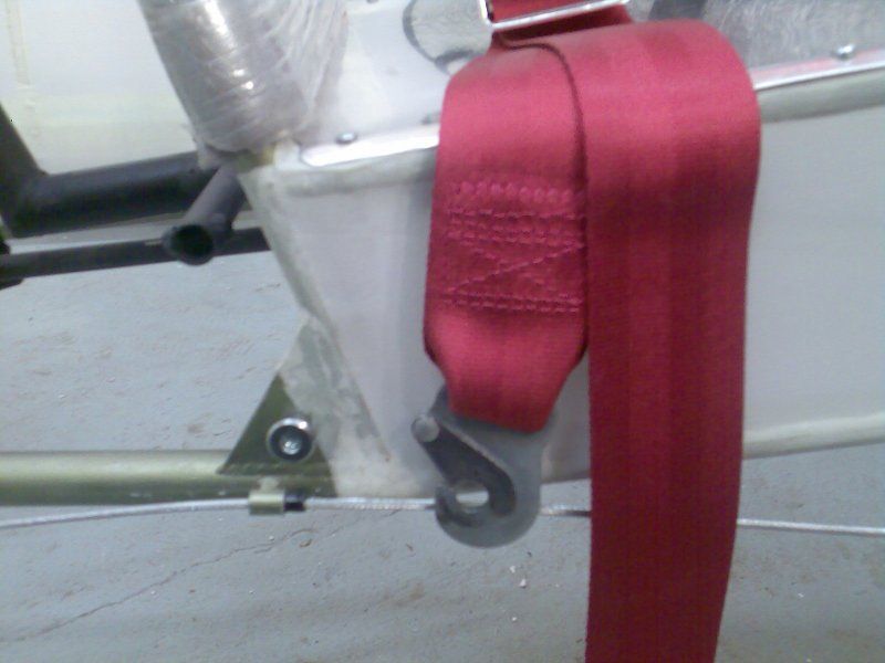

Вы изменили конструкцию переднего сидения..  Появились две усиливающих подпорки, я так понимаю это связано с тем, что вы хотите плечевые ремни переднего пилота крепить за рамку сидения  :question
Вот сегодня сфотографировал по ремням
DeltaLetun

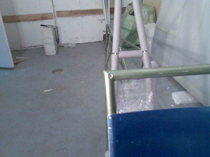

Затейливый узел...  А подкосы будете ставить из круглой трубы или из каплеобразной?
mel
cz
Узел взял готовый от скайбоя и приспособил под себя

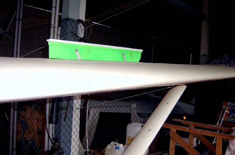

Подкосы будут из трубки 45х1,5 , задние 40х1,5 - круглые . Позже закажу ломинатовые обтекатели
DeltaLetun
Что из себя представляют эти обтекатели?
   А у меня, когда я свое крыло рассчитывал, подкосы получились из трубы Д16Т 35х2.  Эксплуатационную перегрузку брал +4,-2,  коэфф запаса 1,5.
   Они и сопротивление поменьше имеют...
DeltaLetun
Понятно.  Поясните насчет обтекателей на подкосы, а то я не понял...  Будете стеклопластик сверху крепить или как?

Нет , у знакомого есть форма. Ломенуется очень тонкий профоль и одевается на трубу. Примерно вот так
mel
cz
Стеклоткань и эппоксидка. Хорошо ,что не забыл
