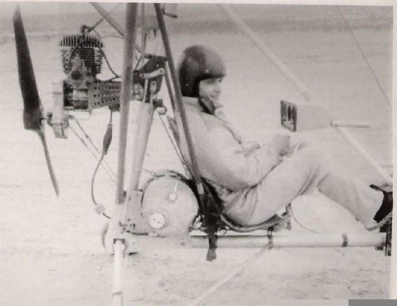

  Слушай, капот задорный у тебя получился конечно, это точно, а вот ты не думал как нибудь ноги пилота под него засунуть?.. или слишком массивно получится?  Я на Том своём аппарате так и сделал потом, задувает сильно под яйцы. ;)
  Или ты исключительно в проклёпаных ковбойских "казачках" из шкуры бизона со шпорами  на нём летать будеш?  как настоящий байкер?  ;)

  Володя, того самолёта фоток почему-то очень мало, тогда фотография была ещё процессом и мы особо им не заморачивались... наверное зря конечно.
  По сути там просто поставили противопожарную перегородку и зашили боковины трёхгранной фермы.  Да у тебя я вроде видел подобный самолётик, там пилот почти внутри фермы сидит.

С фотками  у меня точно такая ситуация , но еще хуже- не хотел фотографировать - ПЛОХАЯ ПРИМЕТА ;D   Поэтому 3 первых моих самолета остались только в моей памяти.   Нет вру. одна старая есть

c рождеством ! Судя по фото стойки из метала просто труба ,а амортизация за счёт пневматиков? ::)
DeltaLetun
Сильно интересно. Нарисуй. Мой вариант не очель хороший. Хотелось бы помягче
      Завтра постараюсь изобразить.  Но чисто схематически, на изображении общего вида расположение элементов нанесу. Если заинтересует, будем более подробно прорисовывать вариант...       Нашел как раз методику расчета резино-пластинчатого амортизатора. Попробую рассчитать как появится время.
