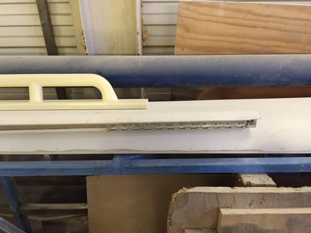

Мне самолет очень понравился. Но меня все еще очень волнует навеска рулей, элеронов и закрылков. Всего по три рояльных петли шириной 80-100мм на каждую управляющую плоскость. Особенно страшно это видеть на закрылках. Ведь их площадь не маленькая, в отклоненном положении нагрузка на петли должна быть огого. А их всего три. И вопрос больше не в самих петлях, а в том как они вклеены. Страшно...
Я надеюсь что вы обратите на это внимание и еще раз пересчитаете нагрузки на эти узлы.
Не бойтесь. И не волнуйтесь. Такая технология применяется в мире не редко. На пример на самолётах Tecnam, на крупносерийных американских КИТах Glasair-III и Aron Lightning.
На Гласэире используется всего по две приклёпанные к стеклопластиковой обшивке рояльные петли длиной 230 мм. (что на элеронах, что на закрылках). При этом данный аэроплан имеет крейсерскую скорость 450 км/ч, а Vne слегка за 500... Кит, который мы сейчас собираем имеет sn 3940. Правда он пришёл с опцией - комплектом щелевых закрылков, устанавливаемых на выносных кронштейнах.  Но стандартные закрылки идут именно с роялькой.
У нас используется по 3 петли (такого же типа) длиной 150 мм.
Пробовали смоделировать наш узел и порвать. Шкала динамометра (всего 500 кг) не позволила довести эксперимент до победного конца.

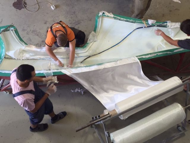

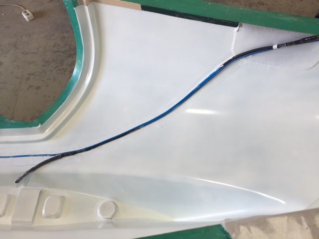

Ну что же, дошло дело и до производства, как такового.
В настоящий момент начата работа по изготовлению двух бортов, один из которых делается уже под конкретного заказчика и будет собран в максимальной комплектации.
Уже изготовлены рули, элероны, стабилизатор, силовые элементы фюзеляжей. Ну и заложены корки одного из фюзеляжей.
На фото видна укладка тросов подвески спассистемы. Использован кевларовый трос D7 mm. рассчитанный на усилие до 3700 кг. Для предотвращения залипания в канале трос продет в ПВХ трубку.
Планируемый срок готовности самолёта - март 2017 г.
Второй борт так же будет закончен весной 2017. Особенно если в процессе постройки он так же обретёт своего будущего хозяина. :)

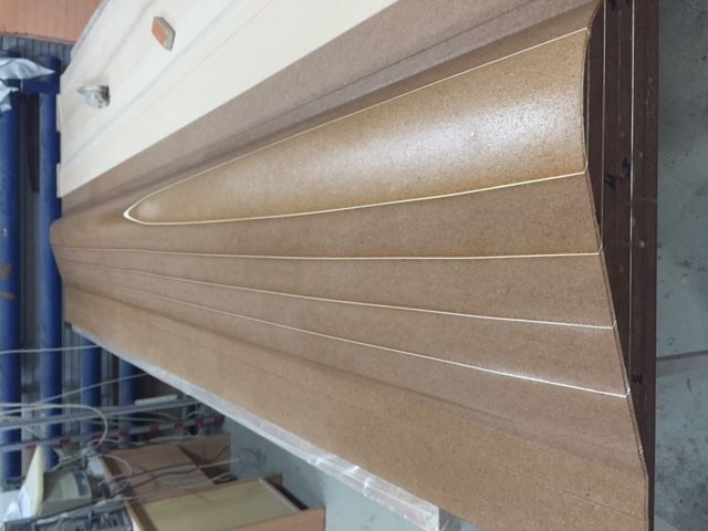

Как известно, любое производство в первую очередь страдает от улучшайзинга.
В нашей ситуации таковому подвергся закрылок. Теперь он будет щелевой, на внешних кронштейнах. Захотелось улучшить взлётные характеристики.
Отфрезировали болван нового закрылка.
