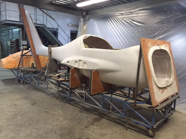

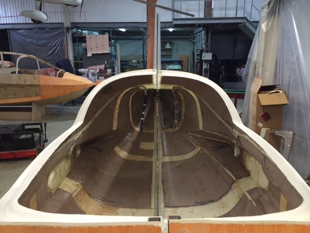

Фюзеляж первого из двух бортов, находящихся в производстве, уже в стапеле! Дело подходит к сборке.
